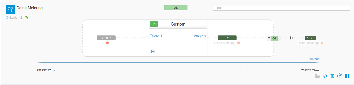

Aber dein Wunsch geht schon jetzt mit Hilfe folgender Custom-Logic:
Du musst nur Meine Meldung! durch deinen Text ersetzen und in eine Custom-Logic kopieren.
Anschließend noch einen Trigger/Zeit/Zeitpunkt hinzufügen und mit deinem KNX-TWS-Objekt verbinden, das in derselben GA ist, wie dein Glastaster-Objekt.
Zum Löschen des Textes wiederholst du ganze in einer zweiten Custom-Logic (z.B. mit "duplicate logic"), ersetzt dort deinen Text durch einen String mit Spaces "________" und setzt den Trigger auf den Lösch-Zeitpunkt.

... und weil so schön ist, das ganze in einer einzigen Custom-Logic:
Start über den Trigger/Zeit/Zeitpunkt und das Ende über die Dauer einstellen.

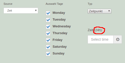

Ein Hinweis befindet sich direkt über dem Eingabe-Fenster:
Aber leider wird das Format abschließend nicht überprüft
