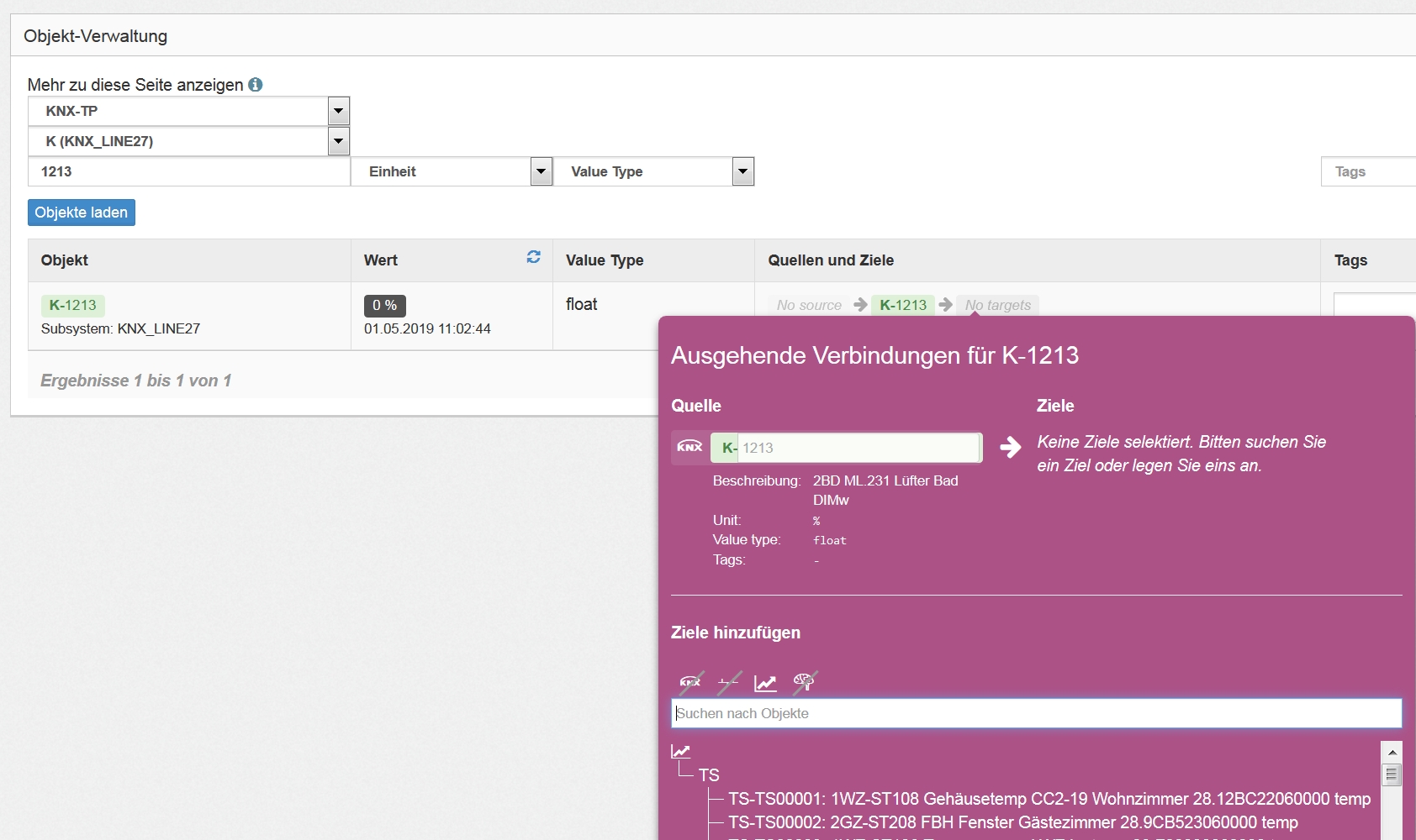

Ich möchte den Dimmwert (8bit, 0-100%) des Badlüfters gerne in eine Zeitserie schreiben und dann mit Grafana darstellen. Das nötige Objekt ist angelegt und importiert - das taucht auch in der Objektverwaltung korrekt auf. Ich finde aber weder unter Timeseries noch unter KNX eine Option, um da irgendwas anzulegen und zu verküpfen - geht das schon oder kommt das erst mit einem zukünftigen Update?

Hier noch die Bilder aus der Objektverwaltung dazu:
TS
KNX

ansich sollte es im DOS (lila Box) eine Möglichkeit sein, ein neues Objekt vom Typ Zeitserie hinzuzufügen.
Das ist dann wohl ein Fehler?
Möglicher Workaround (nicht getestet):
1. Du gehst auf den 1-Wire GEräte Editor, fügst dort zu einem Sensor eine weitere Zeitserie hinzu (damit wird das Objekt vom Typ Zeitserie erzeugt)
2. Die Verbindung nimmst im nächsten Schritt wieder raus (die TS bleibt erhalten)
3. Hier im Objekt-Editor siehst dann diese zuvor angelegte Zeitserie und wählst diese aus und läßt nun dort hineinschreiben.
==> Ich habe die Entwickler benachrichtigt, dass hier die Option für "Neue Zeitserie anlegen" wieder erscheint

Na dann hoffen wir doch, dass das wieder Rückgängig gemacht wird. Der von Stefan beschriebene "Workaround" funktioniert ... irgendwie. Habe jetzt eine TS hingefrickelt, die das macht, was ich möchte: einen Graphen, der die Lüfterdrehzahl aufzeichnet.
Probleme:
+ Einheit des Graphen ist °C (hatte auch mit einem Luftfeuchtesensor experimentiert - wurde dann aber doch wieder °C)
+ Umbenennen / Änderungen (Einheiten, Bezeichnungen, Zeiten) nicht möglich
+ Überzählige TS (aus Versuchen) können nicht gelöscht werden (finde zumindest nichts)
+ nach dem Zufügen der neuen Zeitserie hat sich der Daemon "Timeseries" reproduzierbar aufgehängt (siehe Bild) - ein Neustart des Daemons schafft hier Abhilfe
Stephan
