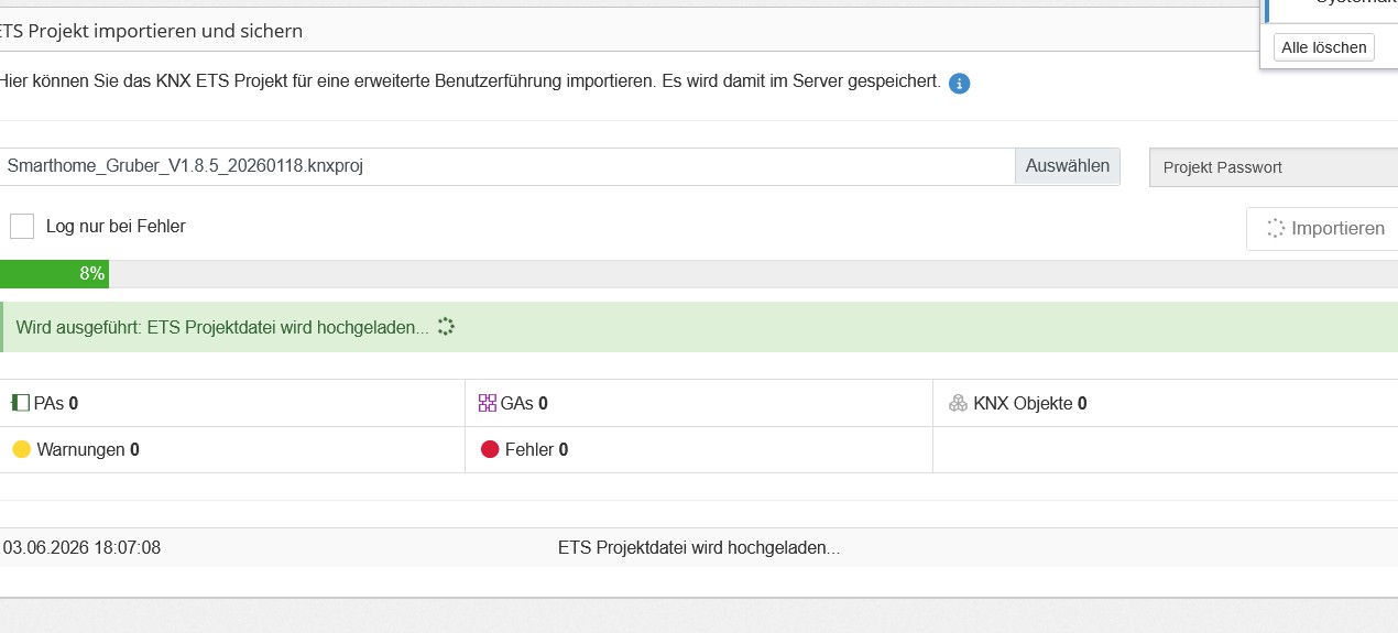

mit dem Update auf 4.5 meines Timberwolfservers (950Q) funktioniert leider der KNX ETS Projektupload nicht mehr. Zumindest, war dies die einzige Veränderung am Timberwolf seit dem letzten Upload am 20.10.2025. Ich verwende aktuell die ETS Version 5.7.7. Die Auswahl der Projektdatei ist noch möglich. Sobald der Button "Importieren" betätigt wird, bricht der Upload mit folgender Fehlermeldung ab: "Unable to request upload. Please make sure the Upload service is running". Ich habe im WIKI und Forum nach einer Möglichkeit gesucht, den Upload-Service zu finden und ggf. neuzustarten. Leider vergeblich. Auch ein Reboot des KNX Subsystems und des Timberwolfservers als ganzes hat nicht geholfen. Anbei noch ein Bild.

ich muss den Vorgang leider nochmal aufmachen. Der initiale Upload scheint zu funktionieren. Mehr hatte ich seit damals wegen akutem Zeitmangel leider nicht mehr getestet.
Jetzt wollte ich mich dem Thema wieder widmen, aber irgendwie mag der Import immer noch nicht wirklich. Bei 8% bleibt er hängen und es geht nicht mehr weiter.
