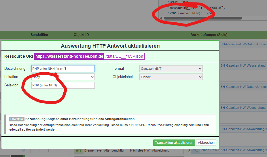

Leerzeichen führen auch zu Problem, sowohl beim MQTT- als auch beim HTTP-Modul.
Beispiel:
Zuletzt geändert von speckenbuettel am Do Mär 05, 2026 4:22 am, insgesamt 1-mal geändert.

Hallo Michaël (@bondt),
vielen Dank für den Hinweis. Das hat geholfen. Mit Anführungszeichen um den Selektor herum ("PNP (unter NHN)") funktioniert die Abfrage nun.
