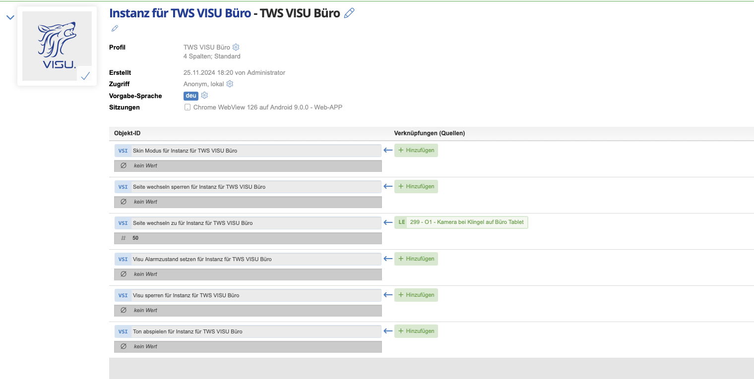

Hallo Arne
Dafür gibt es doch die Navigations Widget's oder du legst Dir auf ein Schalten Widget eine Logik die dann auf eine andere Seite springt.
jede VISU Instanz hat Objekte zum wechseln einer Seite.
dem Objekt gibst du dann einfach die Seiten ID, wo du hin springen willst.
Bildschirmfoto 2026-02-10 um 21.33.11.png (117.93 KiB) 2470 mal betrachtet
