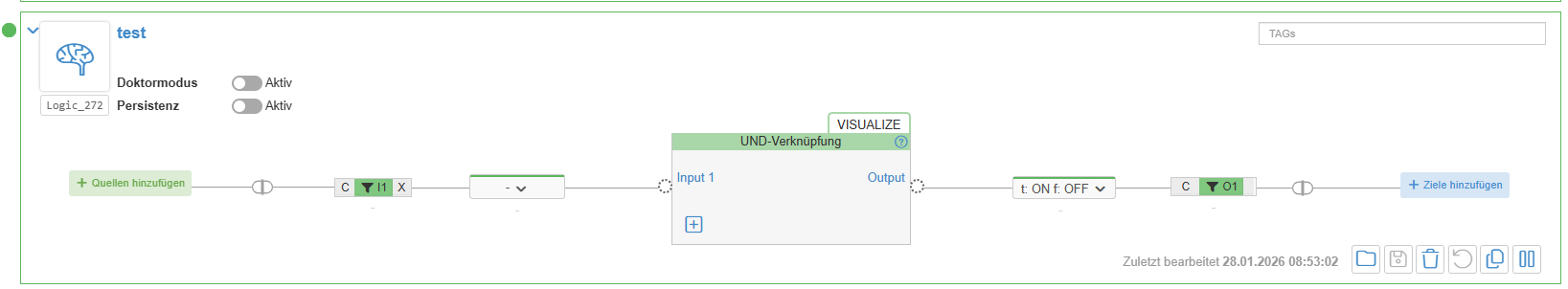

MrWilson hat geschrieben: ↑Di Jan 27, 2026 10:09 pm Dein Licht Widget sendet doch im Format bool und du willst es mit einer Logik verknüpfen die ein String erwartet, wenn ich das richtig interpretiere. Leg mal eine Und Logik an und verknüpfe den Eingang mit deinem Widget und am Ausgang stellst du das Mapping auf on/off bei true/false und übergibst das dann an MQTT.

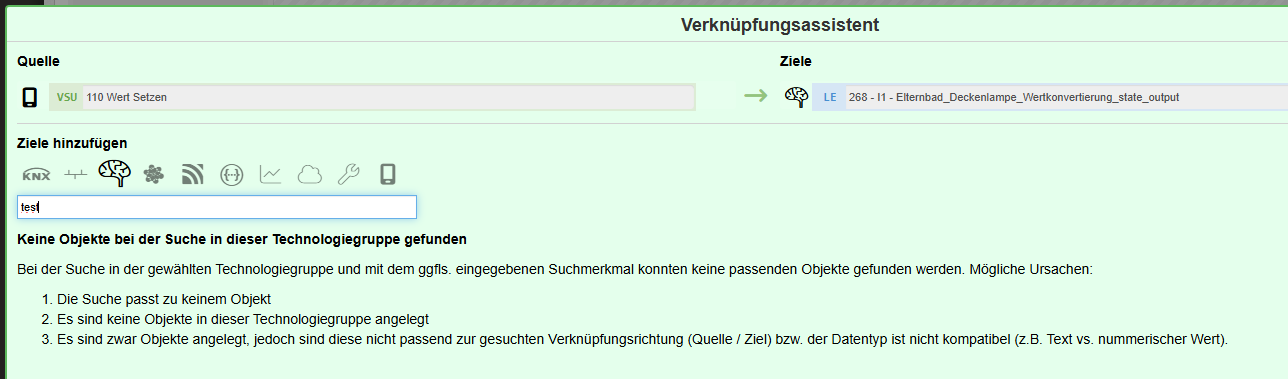

Ja, das dachte ich auch. Das Problem ist nur, dass ich diese Logik im Verknüpfungsassistenten dann nicht auswählen kann. Ich kann da nur Strings auswählen, deshalb habe ich das jetzt so gebaut.
Ich glaub schon fast an einen Bug im Verknüpfungsassistenten.
Ich habe gerade nochmal ein AND gebaut:
Und im Verknüpfungsassistent finde ich diese Logik einfach nicht:
Ich komme mir echt schön langsam ziemlich blöd vor.

Hallo Marcus,
dadurch, dass du das Widget zuerst mit einem Objekt vom Typ "string" verknüpft hast, hat es jetzt selbst den Datentyp "string". Lösche bitte mal alle Datenverbindungen und lege diese dann erneut an. Dann sollte es möglich sein, es mit einem "bool"-Objekt zu verbinden.

Hi Falk,
ich war echt der Meinung, dass ich genau das schon einmal probiert hatte.
Zur Sicherheit habe ich das allerdings jetzt nochmal gemacht, also ganz neue Logik angelegt (einfach per AND-Gatter von Boolean auf String ON/OFF gemappt) und umgekehrt. Dann ein ganz neues Visu-Lichtwidget erstellt und siehe da, jetzt kommt tatsächlich keine Fehlermeldung mehr.
Nachdem ich gerade nicht daheim bin und deshalb nicht kontrollieren kann, ob die Lampe wirklich ein/aus geht, kann ichs noch nicht zu 100% sagen, allerdings kommt per MQTT auch die richtige Rückmeldung, also gehe ich davon aus, dass es jetzt mit an Sicherheit grenzender Wahrscheinlichkeit funktioniert.
Danke für den Tipp und natürlich auch alle anderen Tipps, die ich bekommen habe.

Hi Marcus,
freut mich dass es - wahrscheinlich - funktioniert hat.
Das Ding ist folgendes: wenn man in der Visu eine Datenverbindung mit einem Objekt verknüpft, dann bekommt die Datenverbindung dessen Objekttyp zugewiesen. Habe gerade keinen Screenshot zur Hand, aber irgendwo sieht man das meine ich im Verknüpfungsassistenten. Wenn man eine Verknüpfung löscht, dann bleibt der Objekttyp bestehen und man sieht nur die passenden Objekte zur Auswahl. Erst wenn alle Verknüpfungen gelöscht wurden und man den Vernküpfungsassistenten schließt, dann kann man nach dem nächsten Öffnen wieder einen beliebigen Typ zuordnen.
