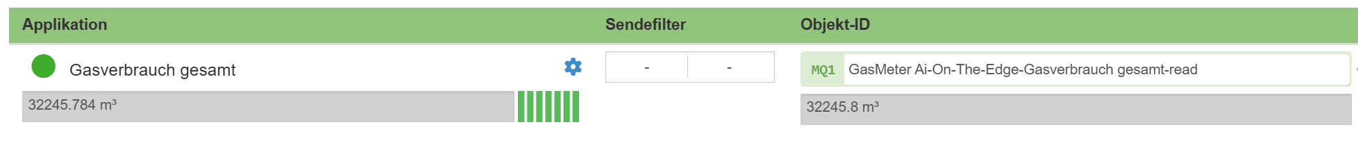

MQTT -> Verbrauch vom Broker 32244.671m³ -> Objekt ID 32244.7m³

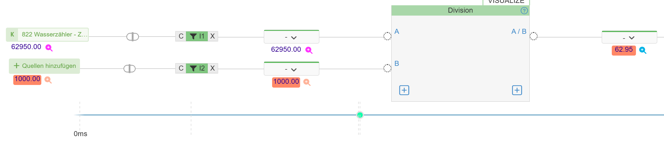

Logik -> Umrechnung Liter in m³ (*/1000) -> aus 62948.00 wird 62.95

Ich hätte diese Werte gern immer 3 Stellig.
Ist alles noch am TWS Webif.
Schau mal:
MQTT
Logik

Na ja, das eine ist die Darstellung des Werts auf den verschiedenen Seiten, die dann evtl. gerundet ist und das andere der tatsächliche Wert.
Zunächst mal ist für die Genauigkeit der interne Wert entscheidend, bzw. was dann wieder rausgesendet bzw. in einer Zeitserie abgespeichert wird.
Rationale Zahlen werden intern als Float-Datentyp repräsentiert. Da wird zunächst mal nichts gerundet.
Die von dir gezeigte Rundung passiert in der Anzeige beim MQTT bzw. im Logikeditor, das ist aber ja eigentlich nur zur Info, sollte also nicht stören, da schaut man ja nicht regelmäßig drauf.
Nebenbei: eine feste Anzahl an Nachkommastellen kann es beim Datentyp Float nicht geben, denn die mögliche Genauigkeit hängt von der Größe der Zahl ab, je größer desto ungenauer.
