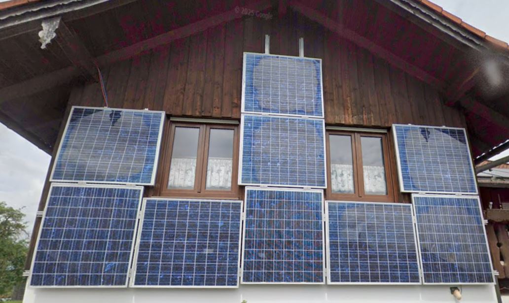

Die Situation (Das "E"):
Meine Süd-Anlage ist wegen zwei Fenstern komplex aufgebaut. Man muss sich das vorstellen wie ein liegendes "E" mit der Öffnung nach oben (dort sind die Fenster).
Das Problem: Ich hatte Leistungseinbrüche, weil ich stur 3er-Reihen gebildet hatte. Dabei habe ich übersehen, dass die obersten Platten zeitweise vom Vordach verschattet werden und den ganzen Strang runterziehen.
Die Lösung (Entkopplung): Ich habe die Verkabelung komplett an die Verschattung angepasst und entkoppelt:
Die obersten 3 (Schatten-Kandidaten) hängen zusammen + Sperrdiode.
Die rechten unteren 3 hängen zusammen + Sperrdiode.
Die linken 2 und die mittlere Platte bilden einen Strang + Sperrdiode.
Ergebnis: Die produktiven Platten werden nicht mehr von den verschatteten gebremst. Die Leistung stieg sofort messbar an.

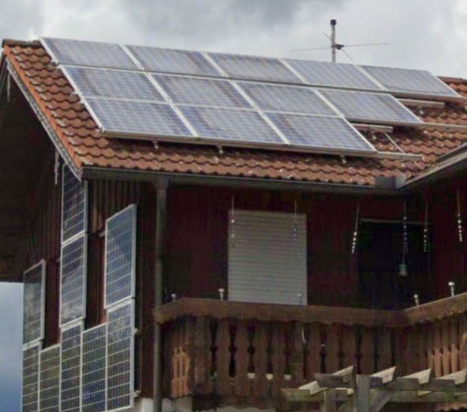

Guten Tag Georg, sehr interessanter Beitrag : viewtopic.php?f=46&p=64782#p64782
Kannst du zu besseren Vorstellung zu Punkt 2 und 3 noch was grafisches liefern. Kann mit die Montage und dein Haus so net vorstellen.

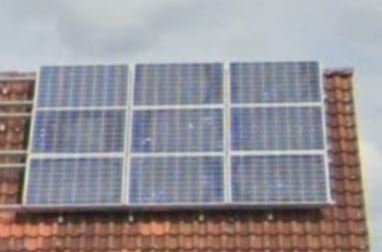

Sun1453 hat geschrieben: Mo Dez 08, 2025 7:31 am
ja
es mag für den einen oder anderen komisch aussehen aber im winter liefern die am meisten ;-))
unten auf der rechten seite, die ist so wie alle auf dem dach montiert werden
der anschluss ist oben mit den sperrdioden
die 2te von rechts unten die ist so montiert wie ich sie am stadl montiert habe
bei genauerer betrachtung der zellen ist an der linken seite mehr weis , da ist auch die senkrechte verdratung untereinander bei richtiger montage also oben , hoffe es ist verständkich
es hängen also von rechts die ersten 3 zusammen mit einer sperrdiode zur zuleitung in den keller
der nächste strang sind die obersten 3 die werden durch das vordach verschattet deswegen diese r die verschattet werden extra zusammengehängt und mit sperrdiode mit der zuleitung zum keller
welche bleiben übrig für den 3ten strang
die linken unteren beiden und die mitte mitte auch mit sperrdiode an die zuleitung zum keller
westansicht
hier habe ich auch 3 stränge mit je 3 solarplatten
jeder strang hat seine eigene zuleitung zum keller ( gehabt ) gehabt deswegen weil süd noch nicht war
ein strang hängt jetzt mit dem 6 platten zusammen weil eine zuleitug für süd herhalten musste
das ist die ost anlage mit 4 strängen zu je 3 platten
