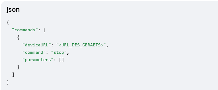

ich möchte in der Timberwolf HTTP-API einen leeren Array übergeben. Das soll dann wie folgt gesendet werden:
Das Problem, was ich bisher nicht lösen konnte: Der TWS sendet keine leeren Arrays bzw ich weiß nicht, wie...
Jemand eine Idee, wie ich da einen "leeren" Wert übergeben kann? Ich habe auch schon versucht eine Logik zu verwenden, damit ich Objekt-Werte übergeben kann, aber keine Lösung gefunden.

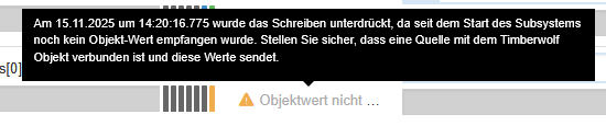

Was mir dabei aufgefallen ist: Wenn ich in der Logik als Eingang Paramter auswähle, dort nichts eingebe und mit der Ausgangsfunktion in Integer Convertiere sendet die Logik keine Werte mehr, auch nicht die anderen einegegeben Paramter. Speichern kann man aber.
Ist auch eher was, was man so nicht macht, aber war einer meiner Versuche, den "Paramter" dazu zu bringen, nichts zu senden... Und habe mich dann gewundert, warum nichts ausgelöst wird trotz Trigger.
