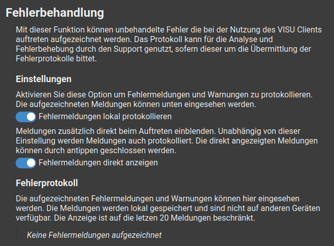

Da die VISU jetzt geöffnet werden kann, kannst du in den Einstellungen des VISU Clients unter Erweiterte Einstellungen die Optionen zum protokollieren und Anzeigen der Fehlermeldungen aktiveren. Vielleicht findet sich in der Fehlermeldung ein Hinweis darauf warum die Diagramme nicht funktionieren.
danke für deine Rückmeldung.

Hallo Matthias,
danke für den Tip.
Nach dem Einstellen der Protokollierung erscheint am unteren Bildrand rot hinterlegt
Script error.
:0
Script error.
:0
auf der Startseite.
Wenn ich ein Diagram aufrufe erscheint keine Meldung am unteren Rand.
Könnt ihr damit was anfangen?
Ralf
danke für den Tip.
Script error.
:0
Script error.
:0
auf der Startseite.
