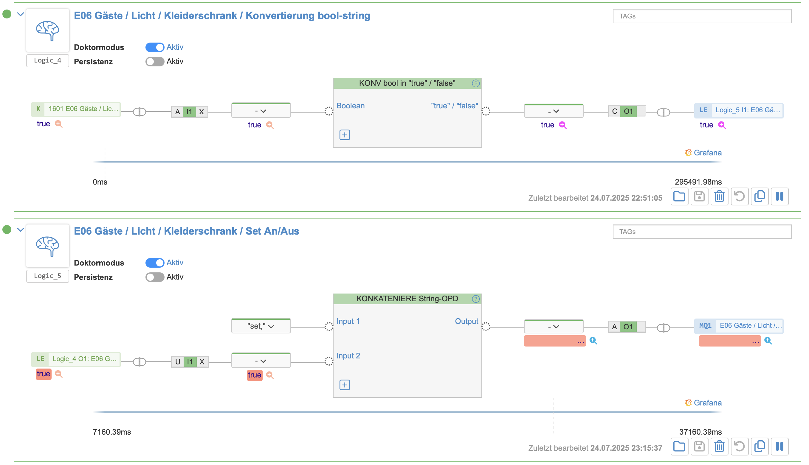

Gut, es ging eigentlich um die konkrete Umsetzung des Zusammenbauens des Strings, insoweit ist es genau dasselbe Problem, wie im anderen Thread.
Ich habe es jetzt mit zwei Logiken probiert, eine die von KNX das Ein/Aus nimmt und in die strings "true" bzw. "false" umwandelt. Das funktioniert, wie man im Doktormodus sehen kann.
Das Resultat kommt dann in eine zweite Logik, wo ein Parameter "set," eingegeben wird und dann an das entsprechende MQTT-Topic verknüpft ist. Der Doktormodus zeigt mir nun aber nicht das erwartete Resultat, also entweder "set,true" oder "set,false" als string. Was mache ich da falsch?

Hast Du es einmal mit einem ganz einfachen ODER Baustein versucht?
links den binären booleschen Eingang rein und am Ausgang Ausgangsfunktion: "Mapping zu Text" (letzte Zeile der Dropliste), da dann für true set,true und für false set,false eingeben fertig.
Für so eher statische Umwandlungen sicher ausreichend.
Verketten usw. braucht es ja eigentlich erst wenn da dynamische Textelemente verbunden werden müssen.
Diese Lösung funktioniert hier bei mir auf der aktuellen IP 7 zur V4.5. (sowas ist ein Grund keine alten Threads zu übernehmen, da heutige Lösungen anders sein können als damalige)

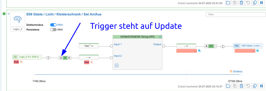

fsl hat geschrieben: ↑Do Jul 24, 2025 11:22 pm Das Resultat kommt dann in eine zweite Logik, wo ein Parameter "set," eingegeben wird und dann an das entsprechende MQTT-Topic verknüpft ist. Der Doktormodus zeigt mir nun aber nicht das erwartete Resultat, also entweder "set,true" oder "set,false" als string. Was mache ich da falsch?
Das Problem ist die Tigger Einstellung am Eingang. Bei U wird der Wert nur hinterlegt, aber führt nicht dazu dass die Logik etwas aussendet.
