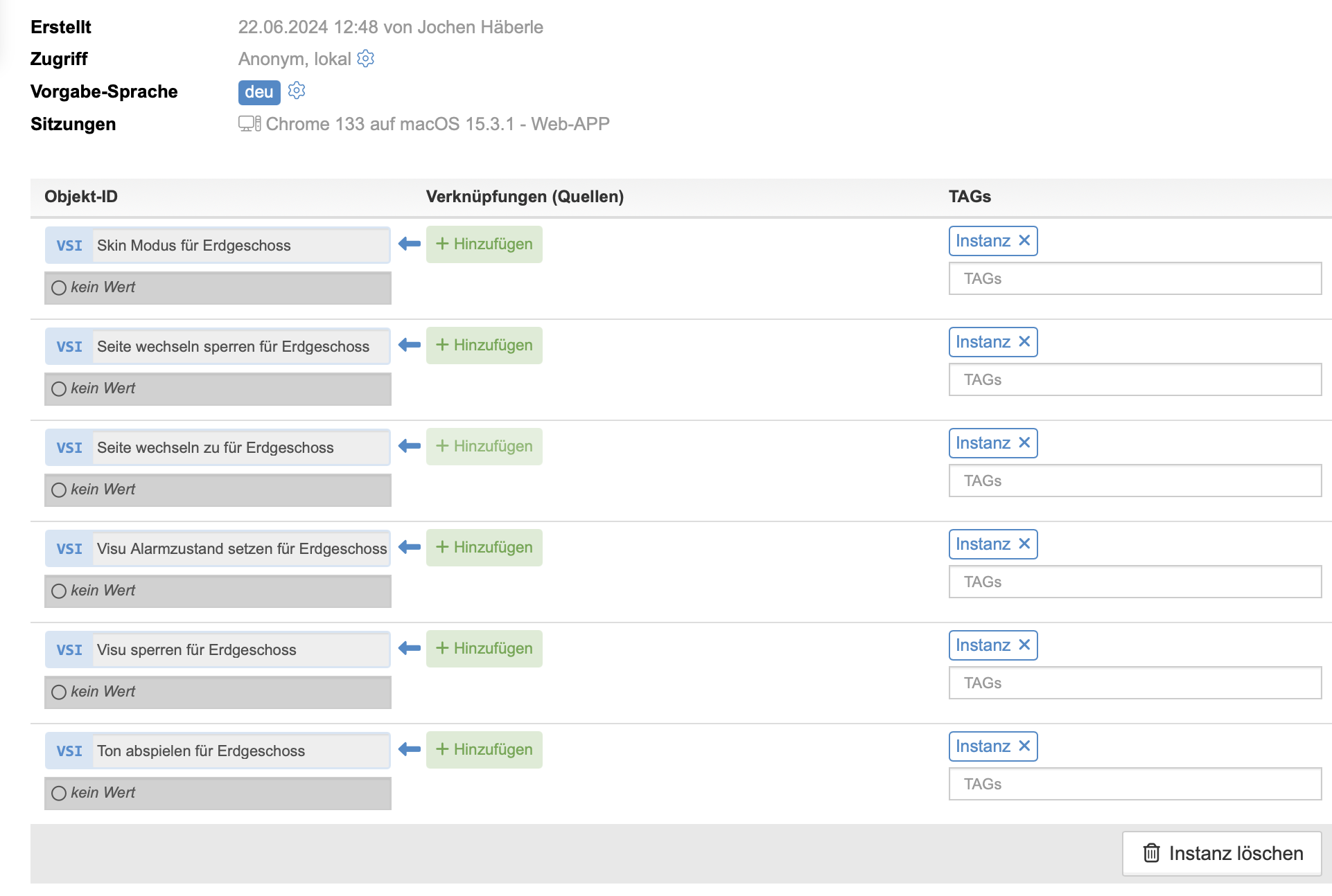

Ein interessanter Aspekt für manche/viele ist sicher die Sprache, die man pro Instanz festlegen kann… und dann gibt es noch die folgenden Objekte, die (aktuell) auf eine Instanz wirken:
(Sprache ist Konfig, kein Objekt)
