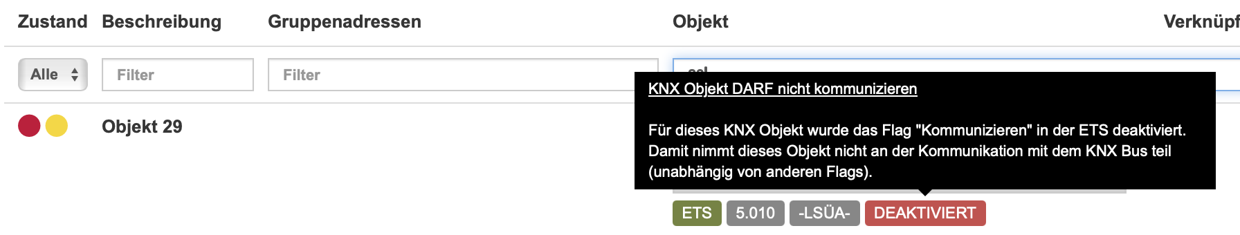

Ich wollte meine Logikergebnisse in ein KNX-Objekt bringen und habe daher in der ETS ein Objekt angelegt, programmiert (Projekt nicht eingelesen) und das Objekt bei den KNX-Objekten aufgerufen.
Da gibt es eine Fehlermeldung, dass das Objekt nicht an der Kommunikation teilnimmt. Aber das stimmt nicht. Die Angaben im TWS entsprechen nicht denen in der ETS. Das Problem geht weg, wenn man das Objekt in eine GA steckt.
Soll das so? Kommt mir wie ein Fehler vor…

jhaeberle hat geschrieben: Di Feb 18, 2025 6:25 pmDa gibt es eine Fehlermeldung, dass das Objekt nicht an der Kommunikation teilnimmt. Aber das stimmt nicht. Die Angaben im TWS entsprechen nicht denen in der ETS. Das Problem geht weg, wenn man das Objekt in eine GA
da die Kommunikation bei KNX über Gruppenadressen erfolgt, kann ein KNX Objekt, das zwar angelegt wurde, aber nicht mit einer (oder mehreren) Gruppenadressen assoziiert ist, auch nicht über den KNX Bus kommunizieren. Es fehlt schlicht an der Adresse, was die GA ja ist.
Insofern ist ein KNX Objekt dann letztlich nicht aktiv. Wir prüfen, ob wir die Fehlermeldung hier deutlicher fassen können.

korrekt. Und der Vorschlag, die Meldung zu verbessern ist sicher der richtige Weg, denn die Fehlermeldung, dass das "Kommunizieren"-Flag nicht gesetzt sei, ist einfach falsch und leitet einen Nutzer in die falsche Richtung. Etwas anders formuliert wäre die Meldung sehr hilfreich.
