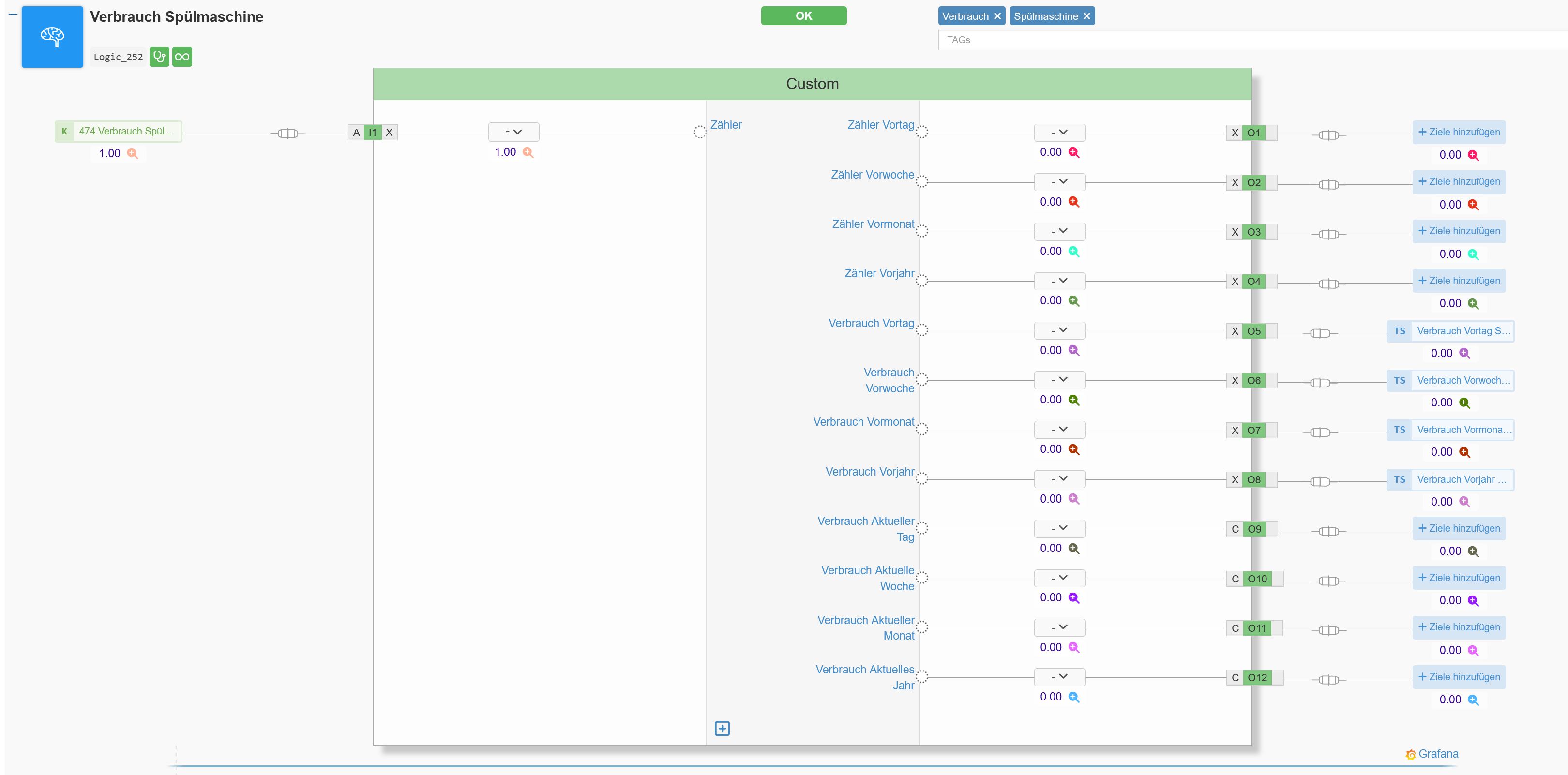

Hallo Sven,
ich habe die V6 verwendet. TW Version ist V4.0.1
Hier der Screenshot:
Es ist vorher auch initial die 0 als Zählerstand gesendet worden.
Schöne Grüße
PS: Ich ärgere mich den Aktor von Wh auf kWh umgestellt zu haben. Scheinbar sendet er nun nur integer...
PPS: Wenn du mich fragst warum ich den Verbrauch der Spülmaschine erfassen will, das hat meine Frau auch schon mit vollem unverständnis gefragt. Vermutlich weil ich es kann :-)

Habe mir die Sache gerade mal ansgeschaut...der Baustein ist so "programmiert", dass er erst nach dem Schreiben des ersten Periodenwertes (in Deinem Fall nach einem ersten Tagesende) auch Verbrauche für die Periode liefert. Ab heute müsstest Du also die Aktualwerte für den Tag sehen.
