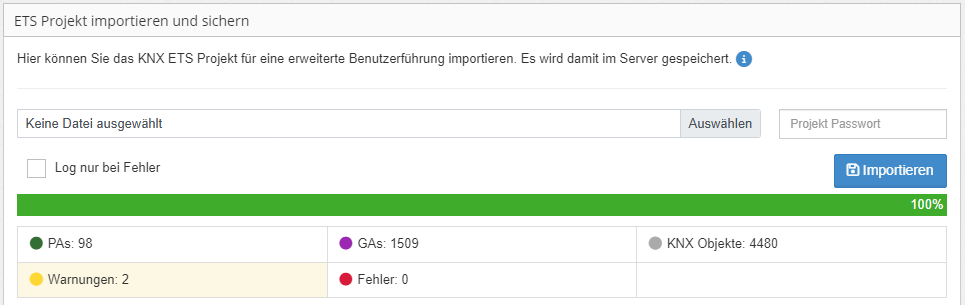

Hallo miteinander,
im Zuge der Integration des dritten Wolfes ins lokale Rudel bin ich dabei, das gesamte Setup zu bereinigen. Im ETS-Projekt befinden sich nun also drei TW-Geräte und alle drei Wölfe wurden sauber programmiert. Danach habe ich das Projekt aus der ETS exportiert und die Projektdatei in allen drei Wölfen importiert. Im Zuge der Bereinigung resp. diverser Korrekturen sieht das nun auf allen drei Wölfen so aus:
Dabei hat mich der Unterschied zwischen der Anzahl der GAs und der KNX-Objekte gewundert. Im Log beginnt der Import der KNX-Objekte mit diesem Output:
Import der KNX Objekte dieses Timberwolf Servers aus diesem Projekt...
Wenn ich mir dann eines der Objekte nehme und gezielt danach suche, dann sieht das wie folgt aus. Hier am Beispiel des Objektes 1282:
02.01.2025 12:10:03;Import der KNX Objekte dieses Timberwolf Servers aus diesem Projekt...;skip
02.01.2025 12:10:53;KNX Objekt: 1282 (PA 1.0.11);object
02.01.2025 12:11:50;KNX Objekt: 1282 (PA 1.0.21);object
02.01.2025 12:12:46;KNX Objekt: 1282 (PA 1.0.60);object
02.01.2025 12:13:03;KNX Objekt 1282 (PA 1.0.11);objecttogas
02.01.2025 12:13:07;KNX Objekt 1282 (PA 1.0.21);objecttogas
02.01.2025 12:13:10;KNX Objekt 1282 (PA 1.0.60);objecttogas
Dabei entspricht PA 1.0.11 TW1653, PA 1.0.21 TW618 und PA 1.0.60 TW159. Meine Frage ist nun, ob die Angabe zur Anzahl der KNX-Objekte informativer Natur ist oder ob damit nun tatsächlich irgendwelche Doppelspurigkeiten entstanden sind!?
Dass es mehrere TWs gibt, ist ja durchaus legitim. Es wäre in diesem Sinne vielleicht sinnvoll, wenn beim Import für die nicht zutreffenden TW-Server im ETS-Projekt soetwas wie "skip (different TW server)" im Log stehen würde. :think:

OK einmal sehe ich das da an einem KO zwei GA dran verbunden sind, das muss ja nicht falsch sein, eine sendende GA als Status eines virtuellen Aktors und eine hörende als aufnehmende Befehls-GA an dem virtuellen Aktor.
Aber ja die Überschrift zu dem Log-Teil verwirrt dann doch, da ja nur jeweils eine der Zeilen per PA die passende für genau diesen einen TWS sein kann in der das ETS-projectfile importiert wurde.
Und eigentlich dürfte auch nur über die PA der TWS als solches identifiziert werden und nicht als Typ der Applikation TWS.
Er hat jetzt 4480 KNX Objekte identifiziert. Ist die Liste in den KNX-Objekten im TWS jetzt auch so lang?

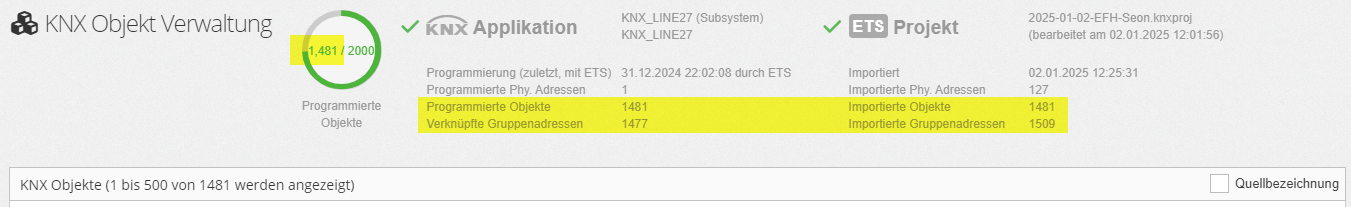

gbglace hat geschrieben: Do Jan 02, 2025 2:15 pm Er hat jetzt 4480 KNX Objekte identifiziert. Ist die Liste in den KNX-Objekten im TWS jetzt auch so lang?
Guter Punkt! Die Liste der KNX-Objekte sieht IMHO korrekt aus:
Damit scheint es in der Tat so zu sein, dass lediglich der Log-Output beim Import etwas unscharf ist und die Objekte der anderen TW-Geräte im Projekt aber korrekt übersprungen/ignoriert werden. :handgestures-thumbupright:
