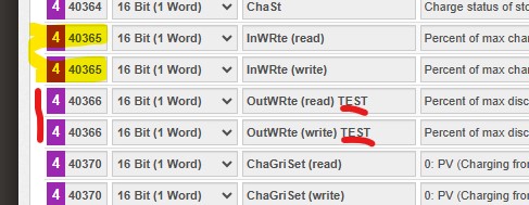

Hallo Ralf,
dein Profil hat es mir ermöglicht, meine ersten Modbus-Gehversuche wagen. Vielen Dank dafür!
Ich glaube einen Fehler entdeckt zu haben:
Einerseits fehlt zum InWRte das Pendant OutWRte (was ich hier testweise hinzugefügt habe).
Andererseits bin ich einigermaßen sicher, dass die beiden auch vertauscht sind. In deiner Version müsste also InWRte an Adresse 40366 sein und das von mir ergänzte OutWRte dafür an 40365. So rum steht es auch in der mir vorliegenden Inverter_Register_Map_Float_v1.0_with_SYMOHYBRID_MODEL_124.xlsx.
Arne
Arne
Viele Grüße!
Arne
Arne

Hallo Arne,
danke für den Hinweis, ich werde bei Gelegenheit mal schauen ob du recht hast. Kann aber schon sein das ich das vertauscht habe.
Ralf
Ralf

Hallo Arne,
du hast recht das ist ein Fehler.
Das anzupassen sollte ja kein Problem sein, doch wenn die Modbus Verwaltung im TWS immer noch so ist wie es damals war als ich das Profil in betrieb genommen habe, dann muss ich alles neu verknüpfen und auf das habe ich keine Lust.
Oder ist das jetzt anders?
Ralf
Ralf

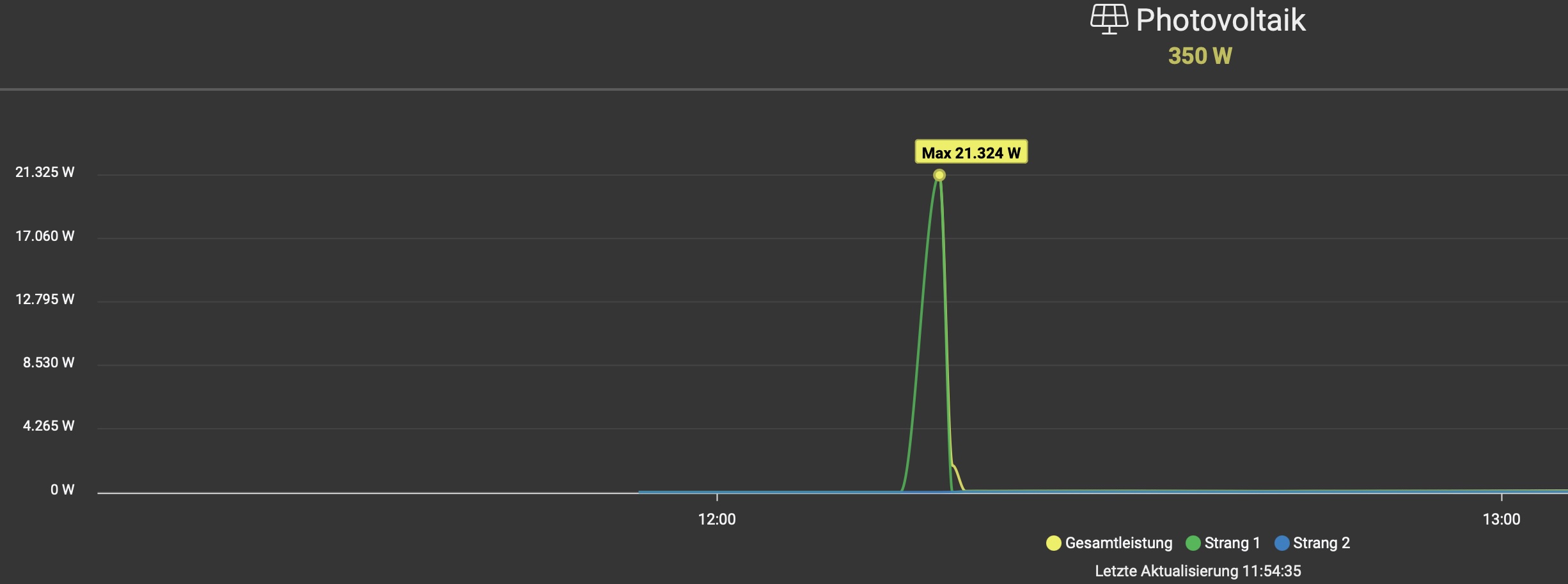

Noch eine Frage an alle die einen Fronius auslesen. In diesem Profil ist es aktuell so, zumindest bei mir, das obwohl die Float Map implementiert ist, benötiget man scaling-Faktoren.
Oder hat es einer von euch anders hinbekommen?
Wenn das auslesen dann Zeitlich nicht passt und der Scaling-Wert nicht zum Wert passt, kommt so etwas heraus
dagegen habe ich bis heute noch kein sinnvollen Mechanismus gefunden dies über das Auslesen alleine zu beheben.
Ralf
Ralf
