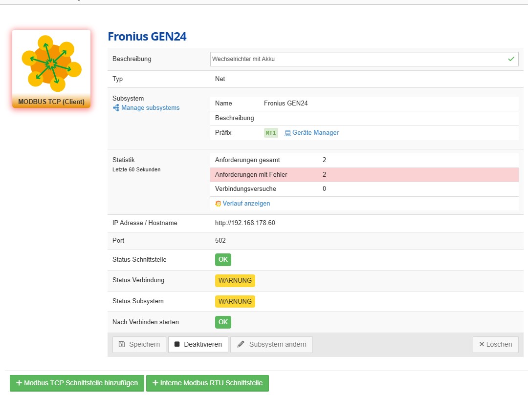

ich versuche mich (erstmalig) mit Modbus, und zwar möchte ich einen Fronius GEN24 auslesen/steuern.
Ich scheitere offenbar aber schon beim Einrichten der Schnittstelle, jedenfalls gibt es da schon die ersten Warnungen/Fehler:

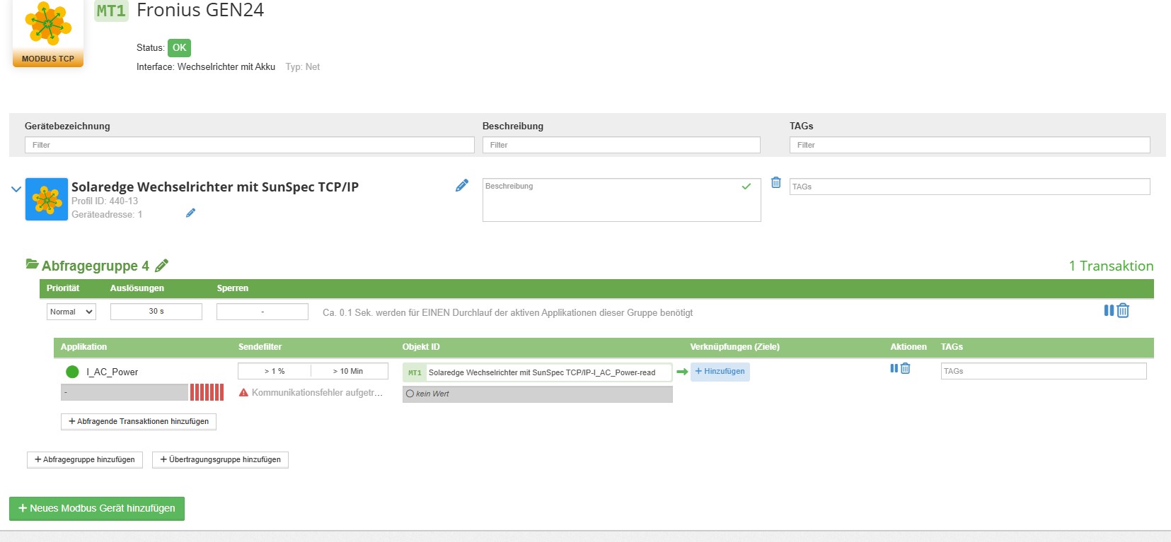

Als Profil habe ich verschiedene hier aus dem Forum probiert, z.B. das folgende, dass dann die Kommunikationsfehler liefert (das Profi mag falsch sein, aber mein Verständnis ist, dass der Fehler ja schon bei der Schnittstelle liegt?):

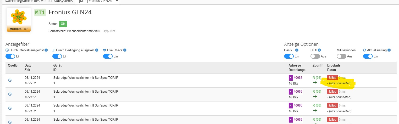

Busmonitor ("not connected"!):

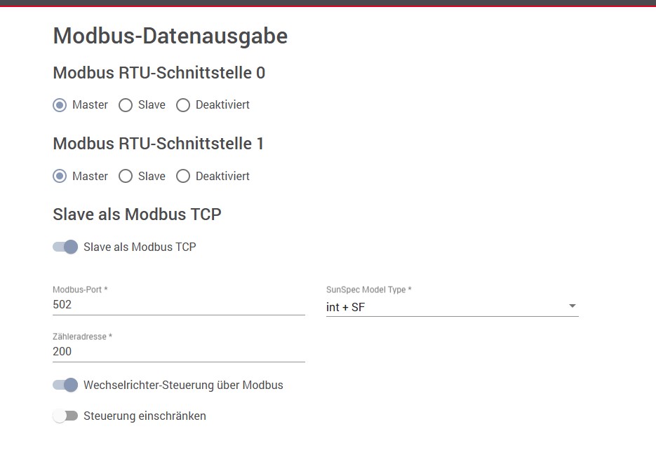

... und schließlich noch die Einstellungen im GEN24:
(Hier ist mir nicht ganz klar, was die "Zähleradresse" ist, aber laut Internet darf man die nicht verstellen. Und ein Test mit "1" statt "200" hat auch nichts geändert, ebenso, wie eine "Geräteadresse" von "200" im TWS nichts gebracht hat.)

Vielleicht ist es deine IP mit http:// davor. Ich habe bei meinem SMA nur IP ohne http://.

Hallo Arne,
du hast bei dem Hostnamen vor der IP-Adresse das "http://" drinnen stehen.
Das gehört da definitiv nicht rein. Also alleine der Hostname, oder die IP, aber nichts drumherum..
