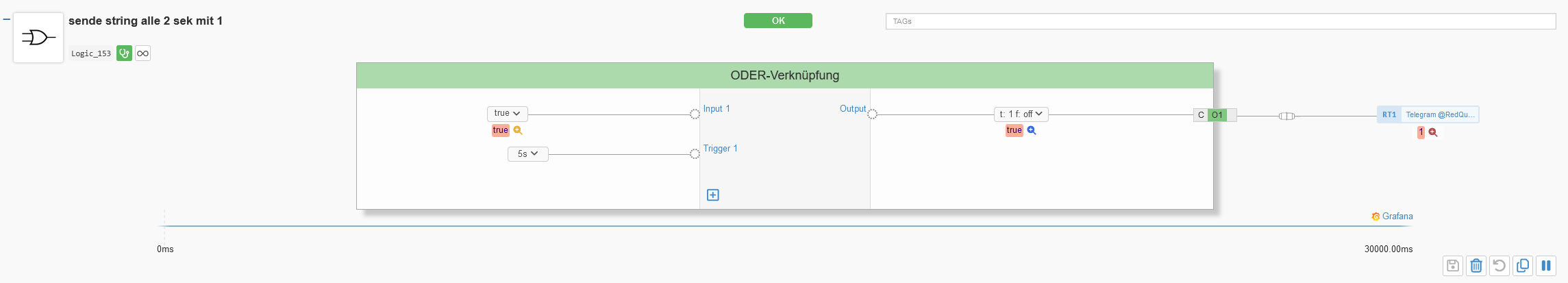

ich finde leider den Fehler nicht:
Vorweg: Den Cache habe ich mehrfach geleert, unter Chrome und Firefox getestet. Auch Reboot des Servers gab keine Verbesserung
Ausgaben von einer Logik kommen bei den Objekten der HTTP-API nicht an.
Ich erstelle eine UND Logik mit festen True Eingang und einem 5 Sek Trigger. Den Ausgang ändere ich auf eine String 1
Speichere und starten den Doktormodus, die Logik liefert eine 1 am Ausgang

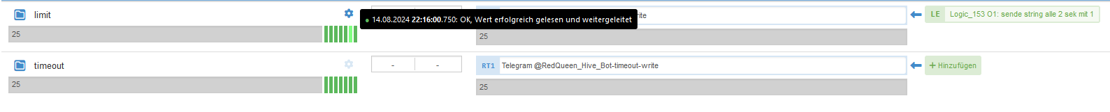

Die Logik will ich dann als Eingang in ein HTTP-Objekt, leider kommt da die String als Zahl nie an, obwohl eine Info angezeigt wird das Werte empfangen wurden. (die 25 ist aber noch ein Wert von früher und hat nichts mit der neuen Logik zu tun)

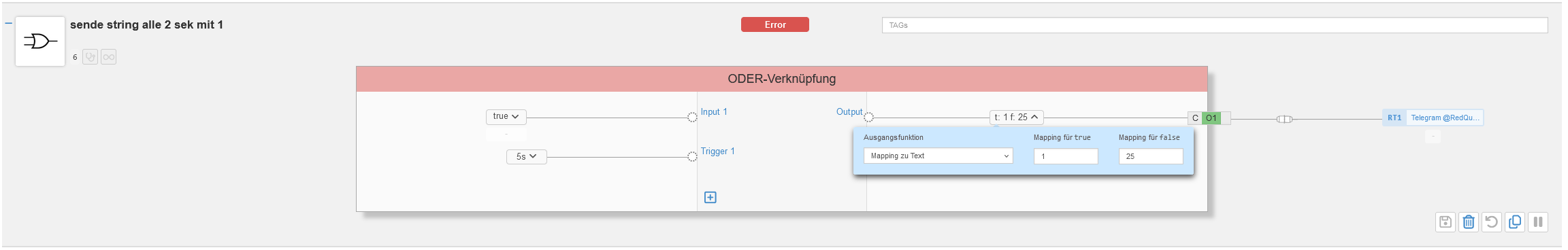

Möchte ich dann die Logik anpassen, in dem Fall das Mapping für den Outputwert für false auf 25 und dann speichern bekomme ich eine Fehlermeldung
Das Spiel (Seite neu Laden) kann ich unendlich oft wiederholen. Auch wenn ich eine neue Logik anlege passiert das gleiche

Der Ausgang deiner Logik steht auf Change, da der Wert sich aber nicht ändert wird auch nichts weitergegeben.

@MrWilson danke für den hinweis. Probiere ich aus. Das Problem mit dem Speichern/Ändern von Logiken habe ich trotzdem noch.

Wenn Du die Logik nicht gespeichert bekommst, probiere mal das Mapping temporär zu deaktivieren, zu speichern, Mapping wieder zu aktivieren, Werte anzugeben und dann zu speichern.
Ich hatte mal ein Problem mit dem Mapping, wo ich nicht speichern konnte und so, wie oben beschrieben, ging es dann

Habe es aber so probiert zuerst das Mappinig zu entfernen. Funktioniert aber leider nicht.
