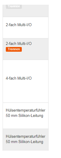

Guten Morgen
Was passiert genau bei der Funktion "Trennen" unter 1-Wire-Slaves und wozu ist sie da?
Wieso wird sie nicht bei allen Geräten angezeigt?
MfG Juri
Danksagung erhalten: 902 Mal
Kenne ich eigentlich nur, wenn Du Sensoren logisch gruppiert hast. Also 2x 2-fach Multi I/O zu einem 4-fach "gruppieren". Dann kannst du die Gruppe wieder auftrennen.
Beim 2-fach Multi I/O seh ich da aber keinen Sinn drin, hab ich bei mir auch nicht. Hast Du ein TW Update gemacht, ohne den Browser Cache danach geleert zu haben?

Hallo Juri (@Sensej),
Hast du die selbst erstellt?

Hallo Michaël,
was meinst du genau mit selbst erstellt, was erstellt?
Ich habe die Geräte angeschlossen und das System hat sie erkannt.
MfG Juri
Hinzugefügt nach 44 Minuten 31 Sekunden:
Hallo Jochen,
Den Cache habe ich nach dem Update schon mehrmals geleert.
MfG Juri

Hallo Juri
Wenn neue Sensoren erkannt werden, wird versucht diese zu einem 1-Wire Gerät zusammenzuführen.
Die verschiedenen ElabNET 1-Wire Multisensor Typen haben eine "ElabNET partnumber". Bei der Zusammenführung bekommt das Gerät dann eine entsprechende partnumber.
Mithilfe dieser Nummer wird die Darstellung auf der 1-Wire Geräte Seite bestimmt, z.B. Hülsentemperaturfühler 50mm Silikonleitung.
Wenn diese ElabNET partnumber nicht zugeordent werden kann, wird lediglich der Sensortyp z.B. DS18B20 angezeigt.
Auf der 1-Wire slave - Seite kann der Benutzer diese Zuordnung händisch vornehmen.
1-Wire Sensoren, die nicht als Teil eines ElabNET 1-Wire Gerätes erkannt wurden, können dort markiert werden (einen Haken in der Kästchen der ersten Spalte setzen).
Dann erscheint oberhalb der Tabelle ein Menü, aus dem mögliche ElabNET Multisensor Typen ausgewählt werden können.
Handelt es sich nicht um einen ElabNET Multisensor, dann kann in dem zweiten Feld ein Benutzerbezeichnung eingegeben werden.
Diese 1-Wire Geräte werden dann mit dem "Trennen" Button angezeigt, damit der Benutzer die Trennung wieder rückgängig machen kann.
Wird z.B. ein DS2413 ausgewählt, kann er nur zu einem ElabNET 2-fach Multi-IO "zusammengeführt" werden und bekommt so eine ElabNET partnumber zugewiesen. Damit ist dann auch festgelegt, dass er ein 1-Wire Gerät ist, das nur aus einem 2fach IO besteht.
Auswirkung hat das alles aber nur auf die Darstellung des 1-Wire Gerätes in der ersten Spalte der 1-Wire slave Seite bzw. 1-Wire Geräte-Seite.

@Gabi D.h. an dieser Stelle bezieht sich das rein auf die Zuweisung zu einer ElabNet Part#?
Denn ein DS2413 ist ja immer ein 2-fach IO, da macht "trennen" ansonsten keinen Sinn.

ja, genau, bei 1-Wire Geräten mit nur einem slave ist das so.
Bei dem DS2413 kommt dann noch hinzu, dass es bis jetzt nur einen Typ von 2fach IO bei ElabNET gibt, sodass damit keine zusätzliche Information gewonnen wird.
