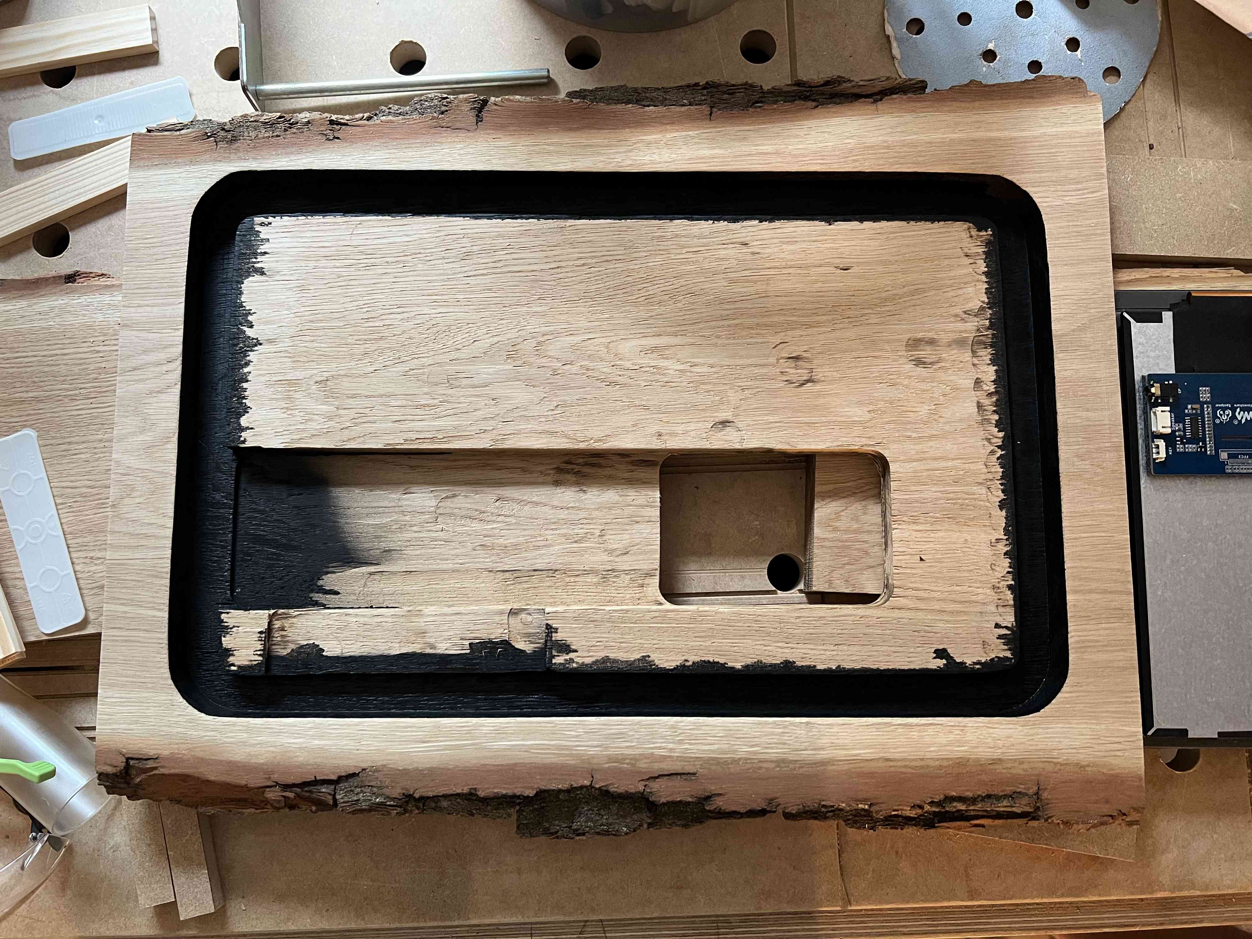

Ich habe zuvor einen Kasten in der Wand vorbereitet gehabt (Wandaufbau ist Holzständer > OSB > Gipskarton). Davor habe ich den Monitor mittels French Cleat gehängt. Ich kann ihn direkt abnehmen und aufgrund des Gewichtes bewegt der sich kein Stück. Zusätzlich vorteilhaft ist, dass er über der Wand schwebt und der Raspberry Pi so auch Luft bekommen kann. Material ist Eiche.
Dafür habe ich mir zuerst eine Schablone gebaut, um mit dieser mittels einer Kopierhülse die Aussenkontur zu fräsen (benötigt Zirkel, Oberfräse und Möglichkeit mit dieser Kreise zu fräsen...).
Dann ist alles mittig etwas geplant worden, damit der Monitor vorne nicht raus schaut, Platine freigefräst und ein Durchbruch erstellt, um Kabel anschließen zu können. Zuletzt wurde die Schattenfuge noch schwarz angesprüht. Ölen tue ich noch, kam nur bisher nicht dazu.
Der Monitor hat auf der Rückseite eine Blechabdeckung. Diese habe ich angeraut, entfettet und ihn mit Heißkleber befestigt. Hält bombig. Ich musste leider einmal den Monitor abnehmen, da er schief war. Meine Frau war zufrieden und ich habe immer die stürzenden Kanten gesehen.
Das Ganze war zerstörungsfrei kaum möglich, aber der Monitor hat überlebt. Beim zweiten Mal habe ich nur ein paar Klebepunkte gemacht.

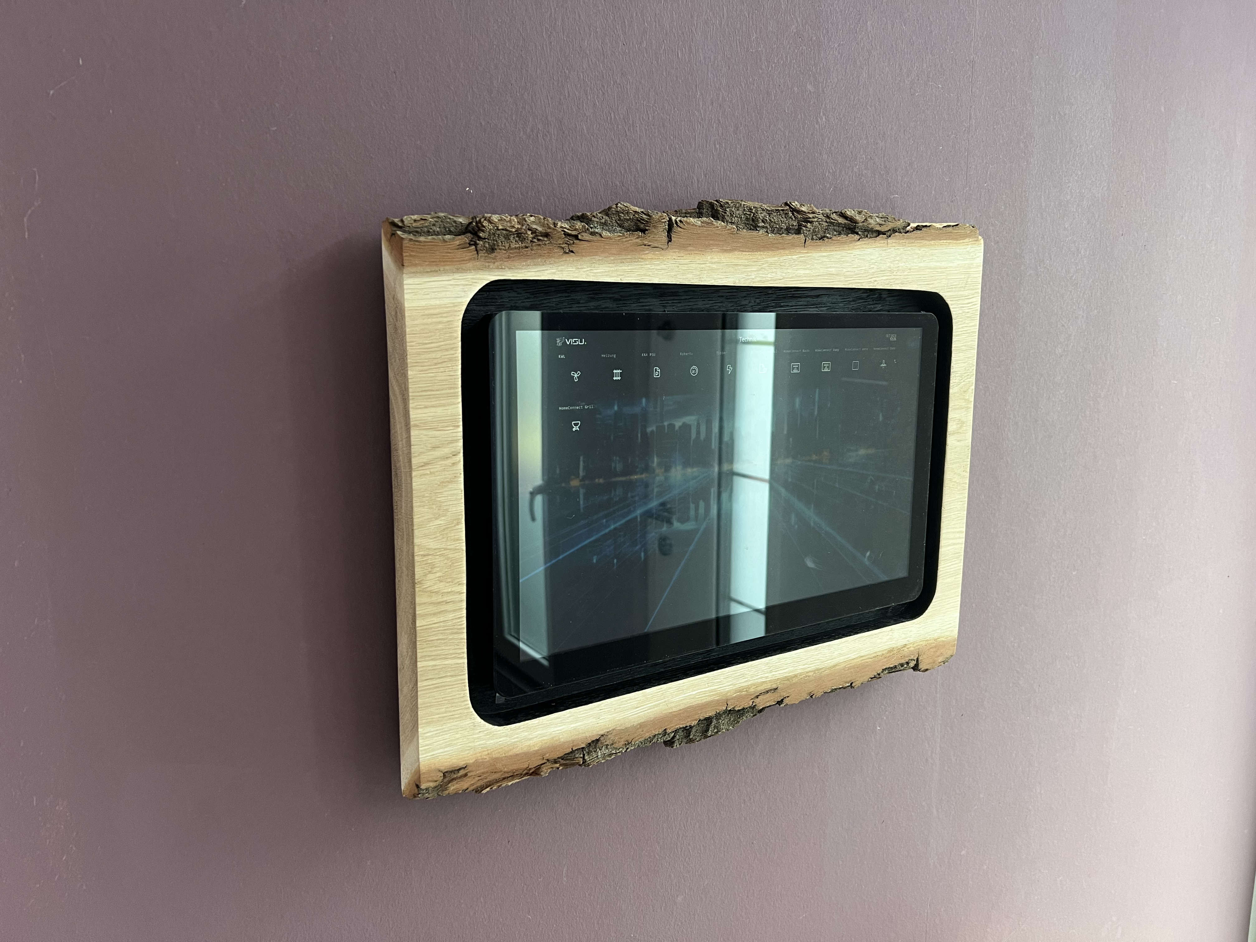

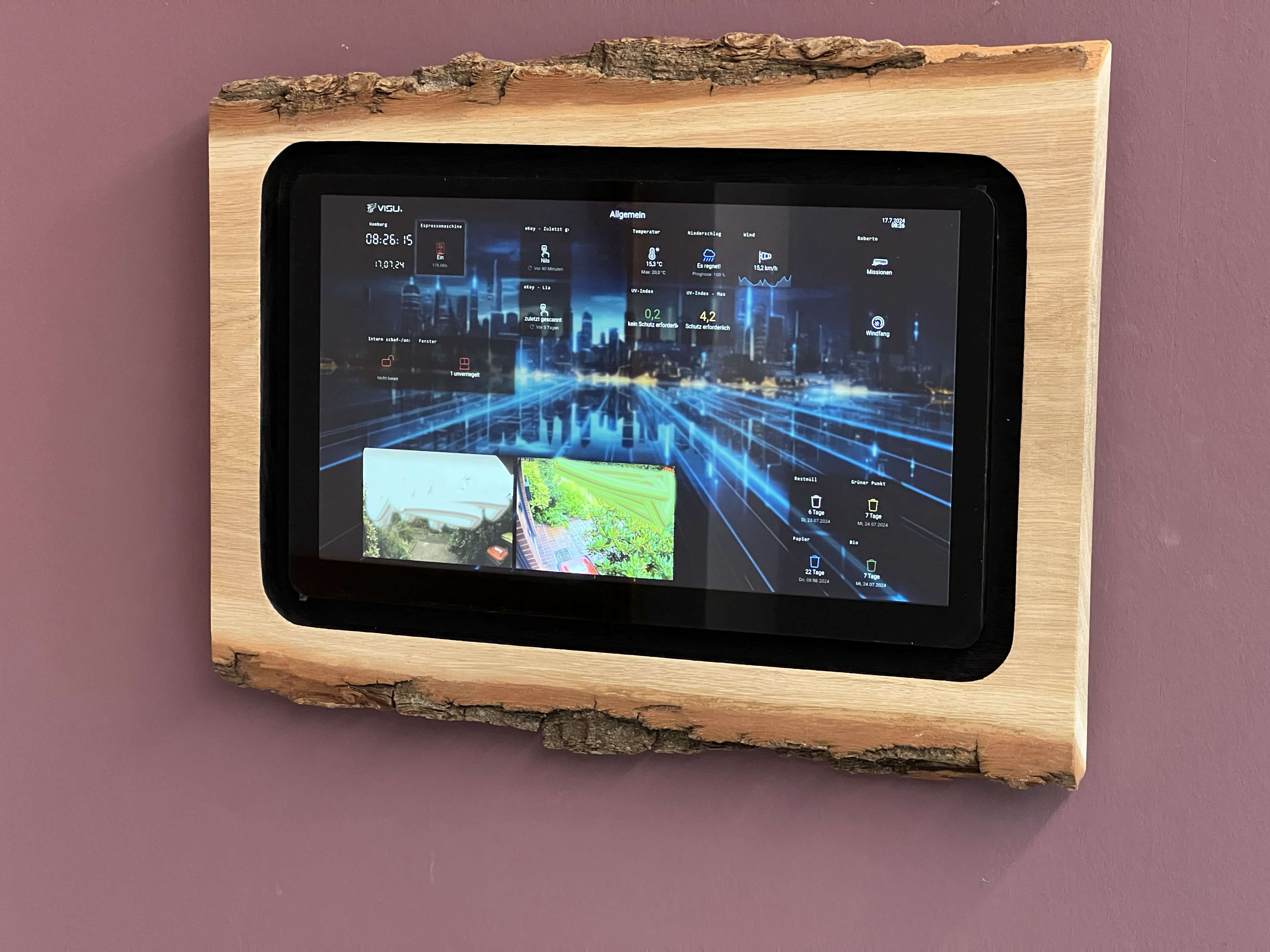

So, genug geschwafelt, hier mal ein paar Bilder vom momentanen Zustand.

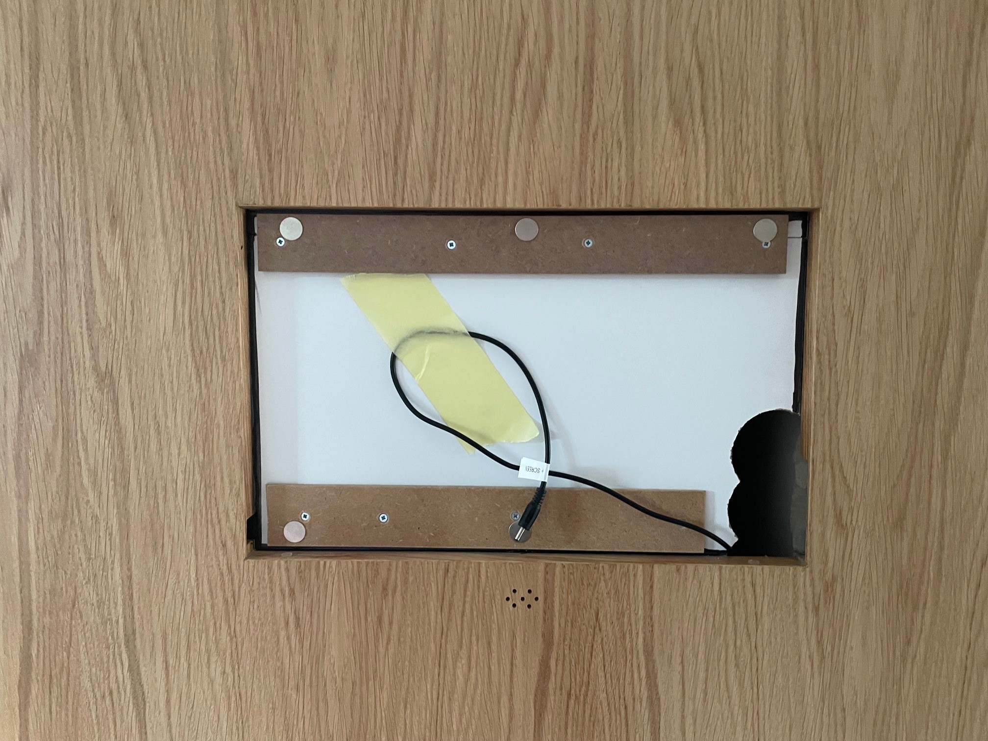

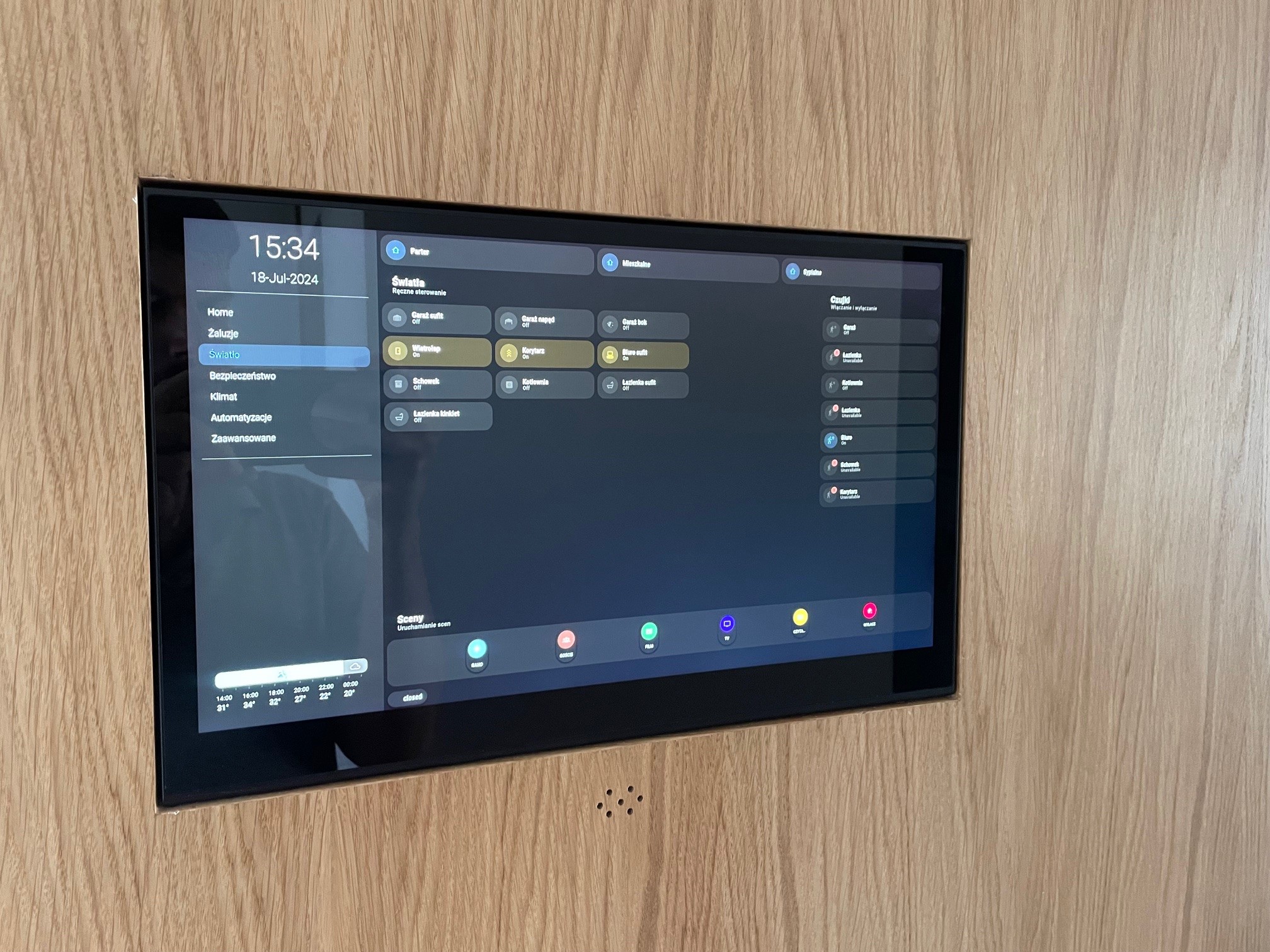

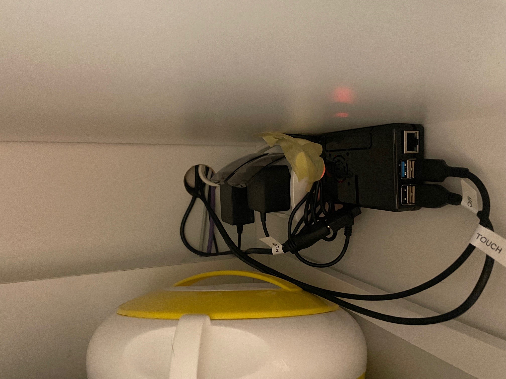

So, @Marino jetzt hast du meinen Ehrgeiz geweckt und ich habe es gestern und heute mal zusammengeschustert.
So sieht das Loch in der Wand aus. Metallplaetchen zum halten des Monitors:

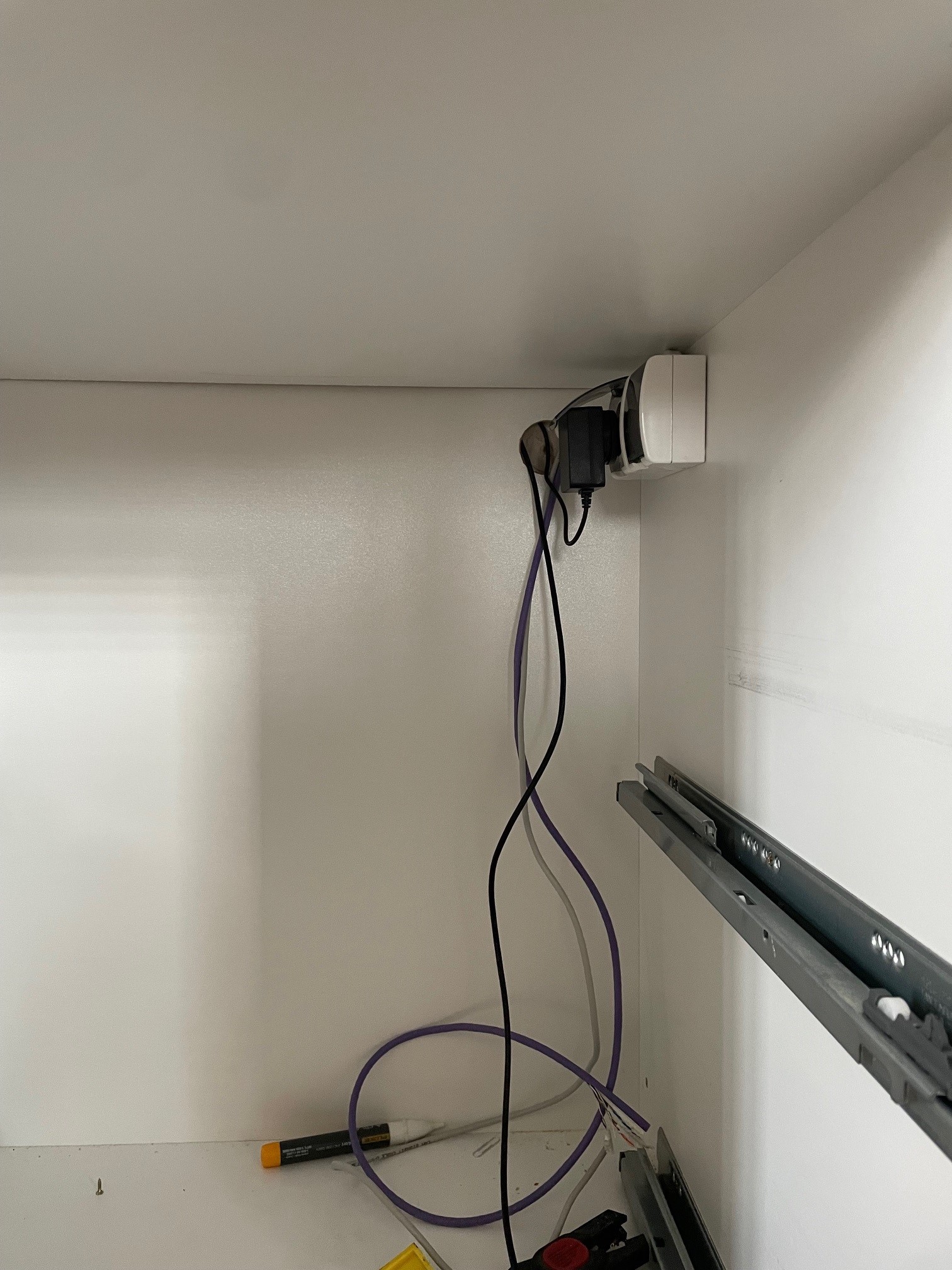

Im Schrank unten ist der RaspberryPi. Mit 2 Steckdosen, weil ich nicht wusste dass ich den Monitor auch ueber POE haette versorgen koennen:
Hier sieht man die gestrige Variante, 3 Sekuden nachdem ich mit der Scheiss-Schublade den HDMI-Adapter verbogen habe...

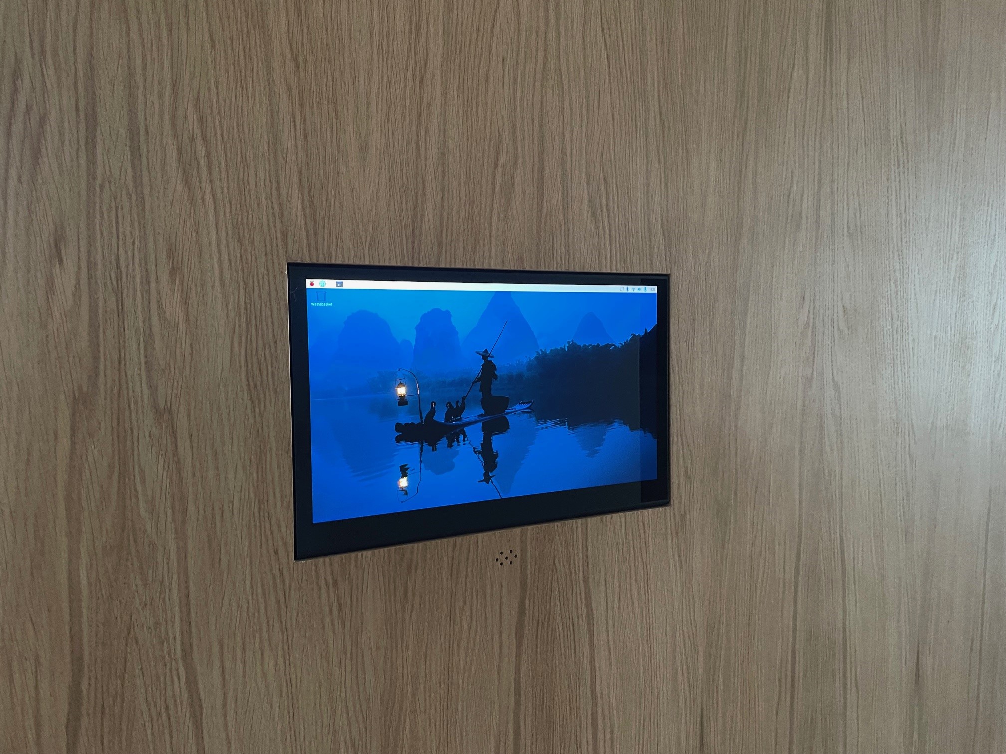

Hier heute umgebaut:
So sieht es in der Wand aus:

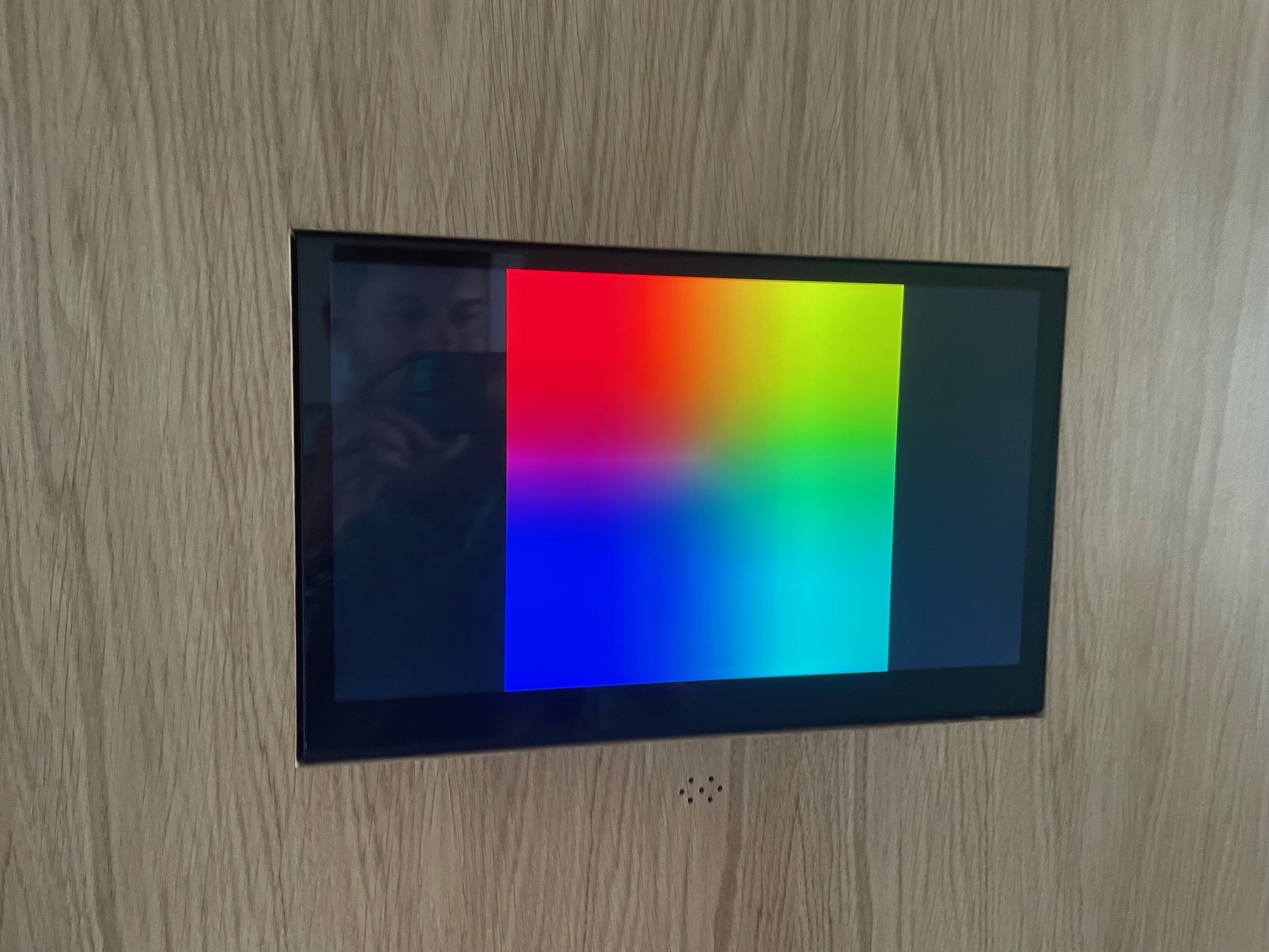

Raspberry starting...

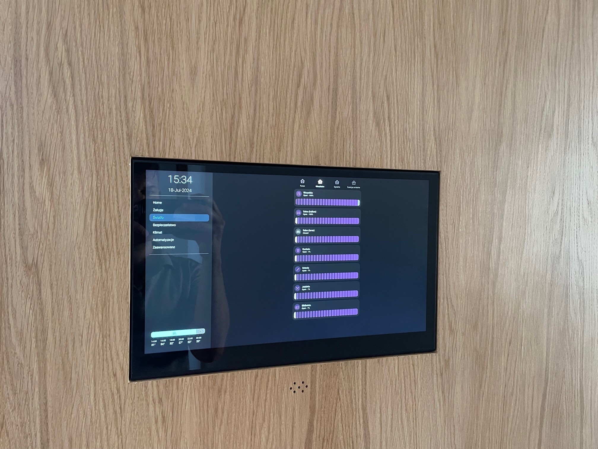

Raspian + Visu (Home Assistant):

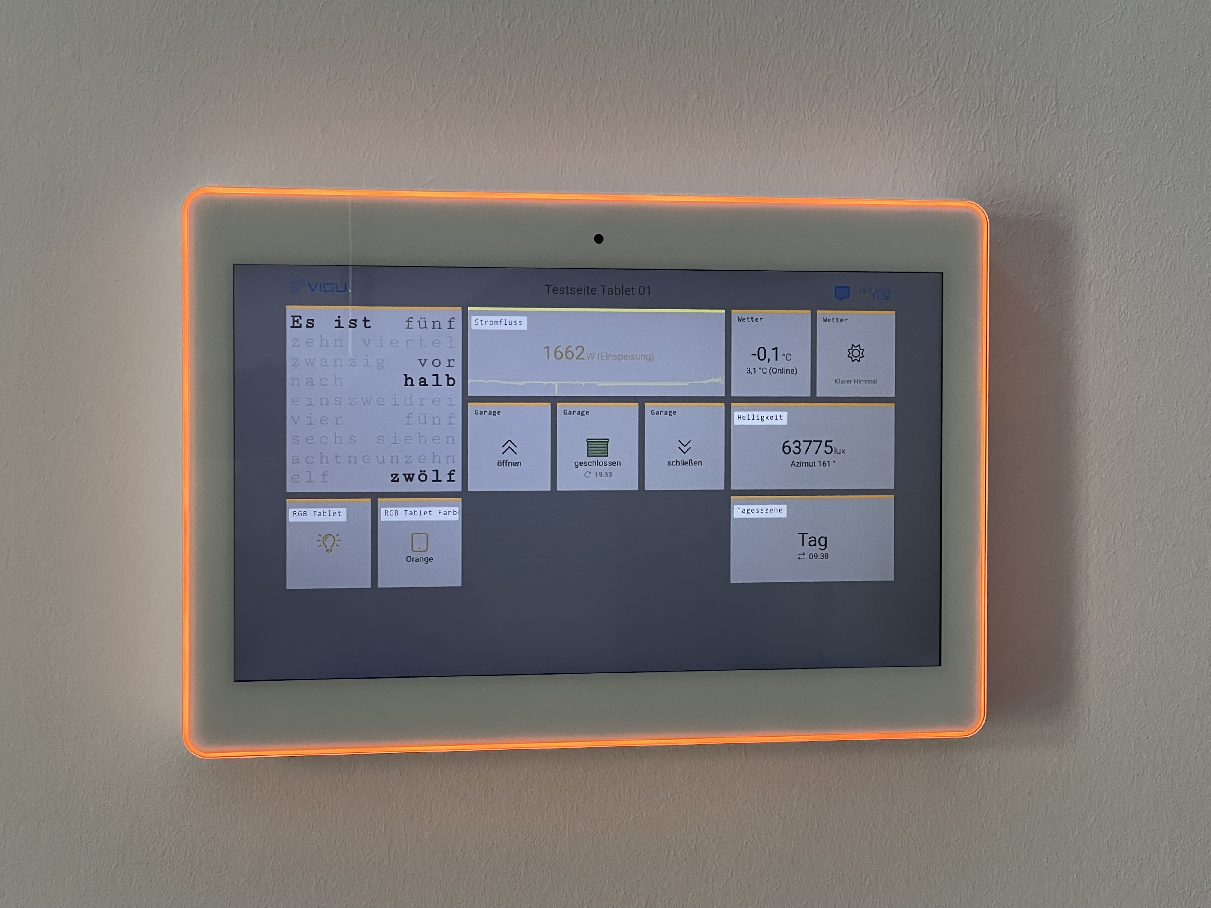

Bei uns ist das Tablet mit der TWS Visu noch im Aufbau, aber ich dachte mir ich zeigs mal trotzdem. Monochromatische Beispiele habe ich bisher eher wenige gesehen.
Die Beleuchtung des Allnet Meeting-Raum Tablets passt perfekt zum orangen Farbschema, ist aber normalerweise aus :)
Einige der Schaltflächen/Infos dienen noch dem „Debugging“ wie die Anzeige der Helligkeit/Azimut für die Beschattung oder die Schaltflächen für die Tablet-Beleuchtung. (Soll zur Signalisierung genutzt werden).
Täglich genutzt wird hingegen der Garagentaster und die Taste zum Weiterschalten der Tagesphasen. Die Anzeige des letzten Aktualisierungszeitpunktes ist dabei eine praktische Sache.
Die Wetterdaten kommen teilweise von openWeathermaps. Auch das aber nur ein Test. Ich warte ich noch auf eine spezielle Wetterkachel - auf einem der Videos bei youtube habe ich die schon gesehen.
