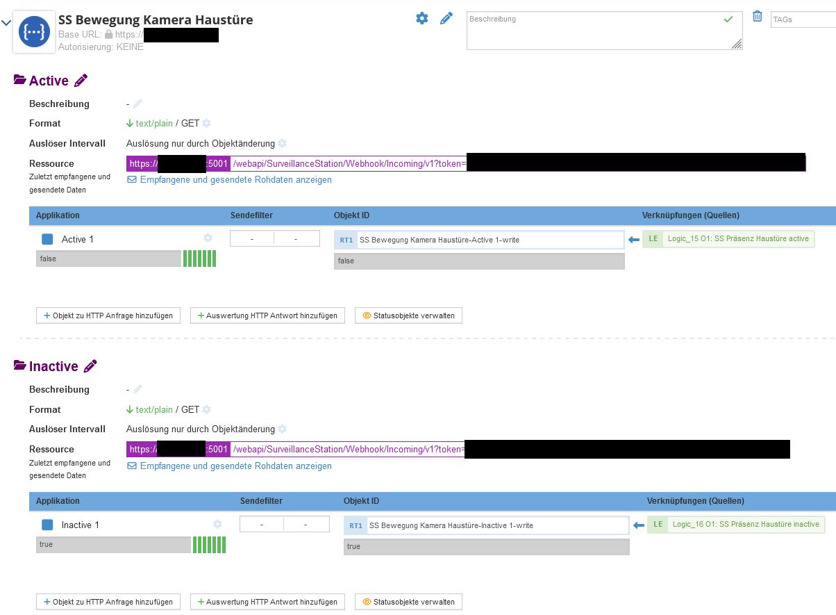

- Die vorher beschriebene Logik wertet das Signal des PMs aus
- Je nach Status sendet der „active“ Webhook oder der „inaktive“ (Screenshot)
- Auf dem NAS habe ich 2 Aktionsregeln definiert, die über diesen Webhook angesprochen werden
- Die eine „Aktionsaufnahme starten“ die andere mit „Aktionsaufnahme stoppen“
Über die Aktion „Bewegungserkennung“ lässt sich leider nur über einen selbstdefinierten fixen Zeitraum (z.B. 30s) eine Aufnahme auslösen. Das „inactive“ Element spielt hier leider keine Rolle. Ist seitens Synologys meines Erachtens etwas merkwürdig gelöst!
Ich befinde mich noch in der Testphase, aber auf den ersten Blick scheint es nach meinen Vorstellungen zu funktionieren. Die Bewegungserkennung des NAS selbst finde ich katastrophal. Egal was für Schwellwerte und Sonstiges ich eingetragen habe!
