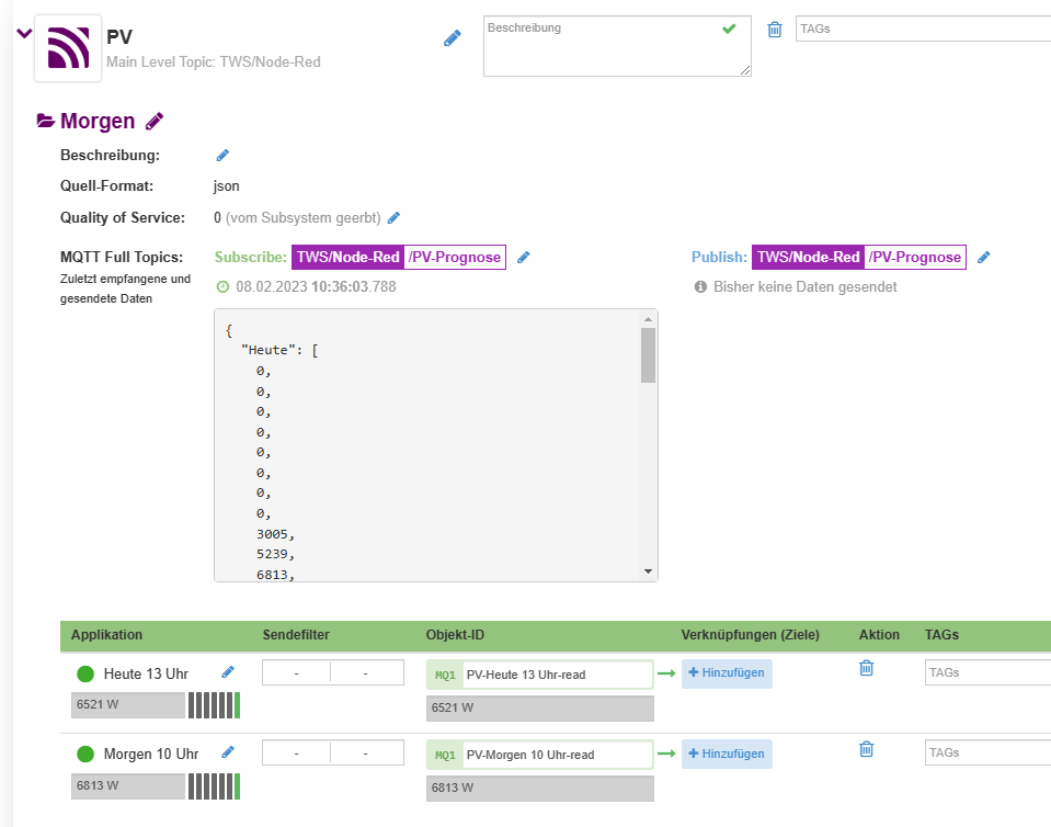

habe gerade mal ein wenig gespielt und die Daten von
Forcast Solar: https://doc.forecast.solar/doku.php/api:estimate
direkt mit Node-RED geholt und so bearbeitet das ich für den Aktuellen Tag ein Array bekomme und ein Array für den nächsten Tag.
Die Array Nummer besagt dann die Stunde und der Wert im Array ist die PV-Prognose.
Diese beiden Arrays sende ich dann mit MQTT an den TWS und könnte sie dann dort für etwas benutzen.
Aber wie gesagt, hab nur mal ein wenig damit gespielt.
Und Achtung, ich bin kein Profi nur ein Bastler der Wege sucht.
MQTT Daten im Explorer
Daten im TWS
der Flow im Node-Red
bitte flows(5) nehmen in 4 war noch ein kleiner Fehler
flows (5).json

coole Idee! Wie hast du es geschafft, dass dann in deinem Array die erste Ziffer auch wirklich 1 Uhr ist? Wenn mich nicht alles täuscht, dann ist doch immer Zeitpunkt des Abrufs entscheidend für stündliche Vorhersage? Wenn man z.B. um 16 Uhr die Prognose abruft, dann spuckt er Daten für 17 Uhr usw. aus. Oder machts du jeden Tag um Punkt 0 Uhr einen Abruf? An sowas habe ich nämlich schon gedacht... aber eben nicht getestet.

Ich wandle den Json zu einem String, diesen Teile ich zu bestimmten Trennen und danach parse ich die Datumsangaben so das ich nur die Stunde habe, diesen Wert nehme ich dann als Array Nummer wozu ich dann den Wert speichere.
Das Array fängt mit xxx[0] an das steht für Stunde 0 , xxx[11] an das steht für Stunde 11.
