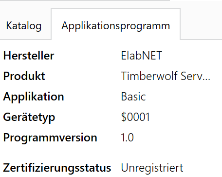

Hier die Version des Applikationsprogramms:

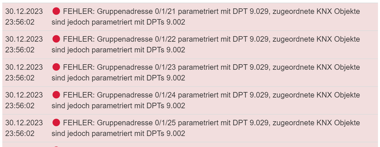

Danke für die Info. Ich habe in dem Thread gelesen, das man dann einen ähnlichen Datentyp verwenden soll. Da kommt aber jetzt beim ETS Import ein Fehler. Funktioniert das trotzdem, bzw. welchen Datentyp kann ich da dann verwenden?

Den DPT musst in der ETS am TWS-KO als auch an der GA selbst auf den Alternativwert setzen. Das KO vom sonstigen KNX-Gerät (Sensor) wo der Wert generiert wird, kann auf dem alten Wert bleiben.
Das sollte am Ende nur zu einer Warnung aber nicht mehr zu einem Error führen.
