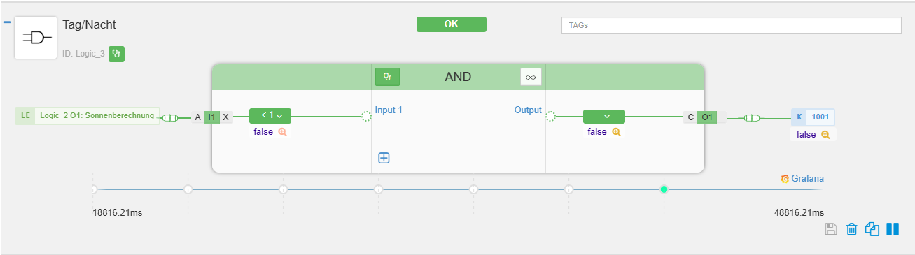

vielen Dank für den tollen Vorschlag.
Leider funktioniert die UND-Logik bei mir noch nicht wie sie soll.
Wenn meine UND-Bedingung (in diesem Fall Sonnenstand > 0) true ist, dann wird auch der Ausgang & das Objekt auf "true" gesetzt.
Ist allerdings die UND-Bedingung false (in diesem Fall Sonnenstand <1), dann wird zwar der Ausgang auf "false" gesetzt, allerdings das Objekt und die GA nicht. Es kommt auch nichts am Busmonitor an.
Wenn ich die Sendefunktion auf Always oder on timer setzte, dann funktioniert alles.
Hat jemand hier eine Lösung beziehungsweise das selbe Problem?
Vielen Dank

Hallo Chris,
Ich vermute folgendes Missverständnis.
Wenn Du die Logik änderst und speicherst, wird sie neu initialisiert. In diesem Zustand haben alle internen Variablen dann den vorgegebenen "Auslieferzustand". Im Falle von Bool ist das meist "false"... (ich wüsste jetzt keine Standardlogik bei der der Initialwert eines Ausgangs True ist. Verboten wäre es nicht und wenn du den Ausgang negierst wäre es quasi so).
Wenn Du jetzt mit c (on changes) als Ausgangstrigger arbeitest, dann würde die Logik das erste Mal senden, wenn der Ausgang auf True wechselt...
In deinem Beispiel würde ich erwarten, dass dies erst bei der nächsten Abenddämmerung passiert, wenn der Sonnenstand unter 1 klettert (interpretiert, ich mag mich irren).
Ein False würde dann erstmalig am nächsten Morgen gesendet werden.
Der Ausgang sendet also immer nur dann wenn er sich gegenüber seines vorherigen Zustandes geändert hat.
In deinem Fall sendet dieses Logikmodul also insgesamt 2 Mal am Tag.
Zum Testen kannst Du aber im DokMode einen Wechsel erzwingen, in dem du am Eingang mal positive und mal negative Zahlen vorgibst.

Hallo Sven,
danke für deine Rückmeldung.
Du hast Recht. Ich habe den Zyklus durchlaufen lassen und siehe da...heute Morgen ist der Wert auf "false" gesprungen und die Jalousien haben sich geöffnet.
Vielen Dank nochmals für eure Hilfe.
Chris
