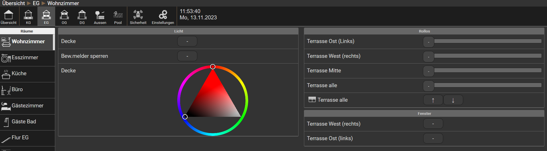

gibt es irgendeine möglichkeit das die CometVisu nach dem Neustart des TWS wieder alle Werte anzeigt?
Hab jetzt 12h nach dem Neustart mal die CV geöffnet und trotzdem sieht es so aus:
wenn ich irgendeinen der Tasten bediene werden dann manche Elemente angezeigt andere wiederum nicht.
Warum ist das so?

Hallo Micha,
das dürfte ein Problem der wahrscheinlich nicht richtig gesetzten KNX-Flags sein.
Über den KNX-BUS-Monitor solltest du erkennen können, dass die CV hier Read-Telegramme sendet, sich aber niemand für eine Antwort verantwortlich fühlt.

Ah ok, die Flags muss ich ja in der ETS setzen zumindest für die Geräte von denen Infos an die CV gehen sollen zB beim Schaltaktor die Rückmeldungen, wenn ich das richtig verstehe.

Bei mir läuft das so:
1) Alle Aktoren und Binäreingänge haben ein L Flag auf dem Statusobjekt
2) TWS Sensoren haben ein L-Flag am KNX-Objekt des TWS
3) Stati die, in Logiken gebildet werden, haben ein L-Flag am TWS Objekt (sofern der Wert auch auf den KNX gesendet wird und kein Status aus 1) vorliegt)
4) Für reine Visu-Objekte gibt es zu 3 zusätzlich eine "Send On Reboot" Logik, die aktiv nach dem Neustart sendet (außer Teil von 5) ) => viewtopic.php?f=65&t=1894&hilit=reboot#p20290
5) Objekte die zyklisch gesendet werden teilweise erst nach ein paar Minuten aktualisiert, wobei ich das tunlichst vermeide.
=> Ziel:
- Restart der Visu (Client UND Visu-Server zB CV Backend) => alles auf der Visu sofort aktuell
- Restart Server (inkl. Visu) => es darf auch 5-10min dauern, bis der letzte Wert aktuell ist
