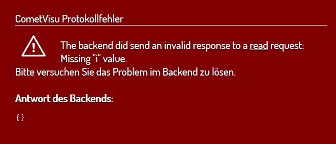

ich bekomme den Fehler (Fehler beim Laden von /proxy/visu/cgi-bin/l?u=demo_user: 502 - .) auch dann, wenn ich die 10.2 stoppe und nur der Container mit der 11er (cometvisu:latest) läuft.
Hinzugefügt nach 3 Minuten 25 Sekunden:
... und wenn beide laufen, dann bekomme ich bei der 11er diese Meldung:
