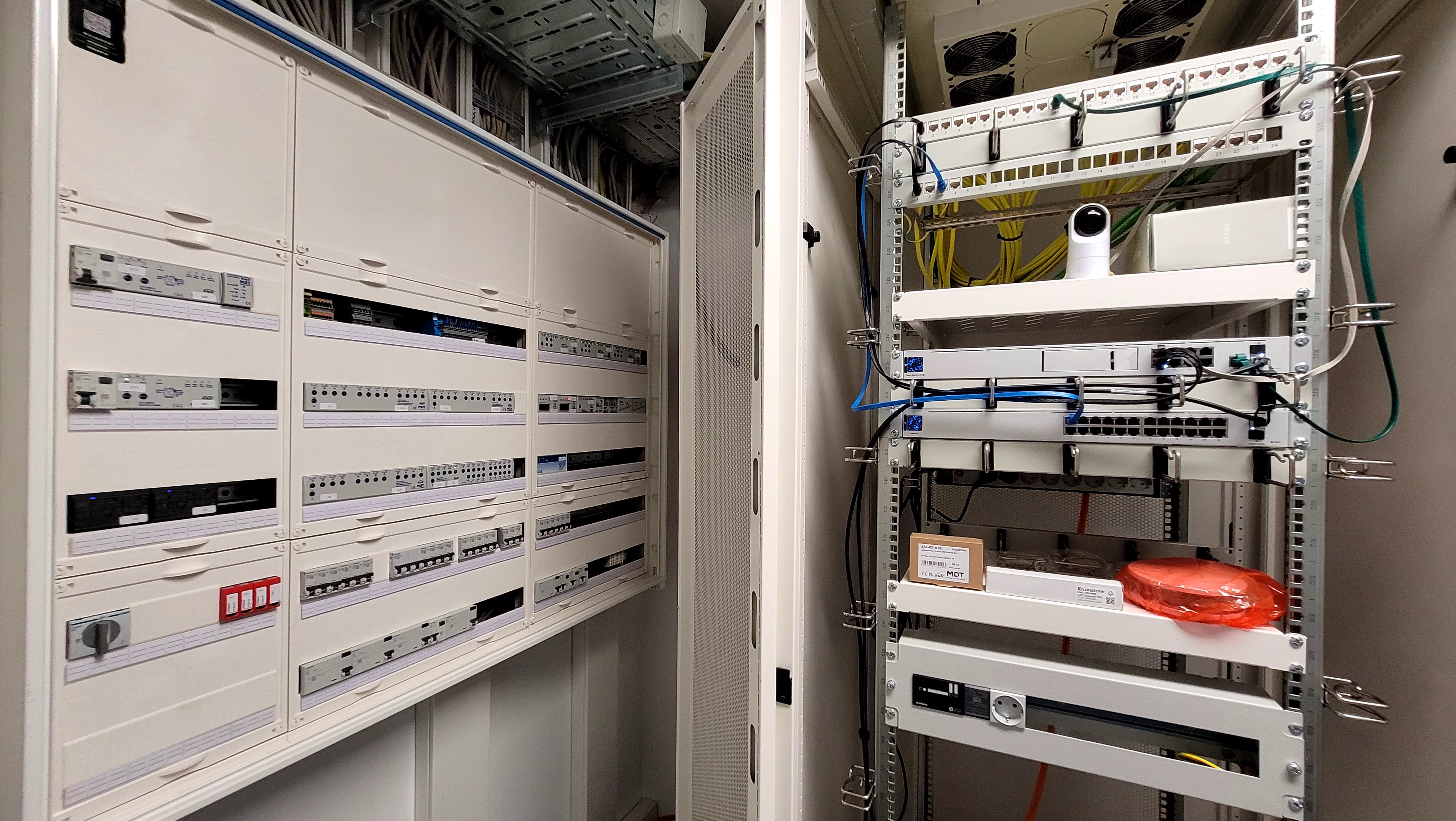

die Stromverbrauchsmessungen von Einzelgeräten in meinem noch laufenden Hausbau habe ich über MDT-KNX-Schaltaktoren umgesetzt. Zusätzlich möchte ich jedoch noch den Gesamtverbrauches des Hauses sowie zusätzlich getrennt den der Heizung und einer E-Mobil-Ladestation erfassen. Bereits in meinem sehr ausführlichen "Startgespräch" mit Stefan vor Anschaffung meines Timberwolf hatte dieser mir Modbus-Energiemesser empfohlen.
Da passt diese Thread hervorragend. :clap: In dem Zählerschrank gibt es zwar fast keinen Platz mehr (auch der KNX-Feldverteiler ist gut gefüllt), aber drei Stück des SDM72 könnten gerade noch Platz finden. Mit dem hier dankenswerterweise zur Verfügung gestellten Profil :clap: sollte ja auch die Anbindung klappen.
Kurze Frage in die Runde: (Ich hoffe, es ist OK, dies an diesen Thread anzuhängen...)
  • Ist der SDM72 für den o.a. Einsatz die richtige Wahl? Das aktuelle Modell SDM72DM-V2 (MID 2023) ist ja zudem recht preiswert.
  • Bei der Anbindung strikt der Inbetriebnahme-Anleitung für Modbus folgen oder gibt es noch Besonderheiten zu berücksichtigen.
VG,
Götz

Wenn du jetzt schon kein Platz mehr hast, ist die frage wie weit du du schon mit deiner Verteilung fertig bist, ob es nicht ggf. bessere wäre einen größeren Schrank zu nehmen.

Beitrag von Goetz »
Hallo Sören,
beide Schränke sind bereits installiert. Der 30%-Puffer aus der initialen Planung ist nahezu aufgebraucht. Einen kleinen "Überlauf" in mein Rack habe ich auch schon realisiert (Energy-Box unten). Hier wird mindestens der ekey-Controller und die Türmotorsteuerung installiert und über eine USV abgesichert.
Links vom dem im Foto sichtbaren Feldverteiler ist noch der eigentliche Zählerschrank mit vielleicht der halben Größe des Feldverteilers. Dort werden die 3 Strommesser auch noch unterzubringen sein. (Sollten diese Woche noch kommen.)
Damit kann ich vorerst die Erweiterung um weitere Schränke vermeiden ;)

sehr schöne Anlage die du da hast. Welcher Hersteller ist deine Engery Box im 19 Zoll Rack? Steht das Rack frei oder sieht das nur so aus?
