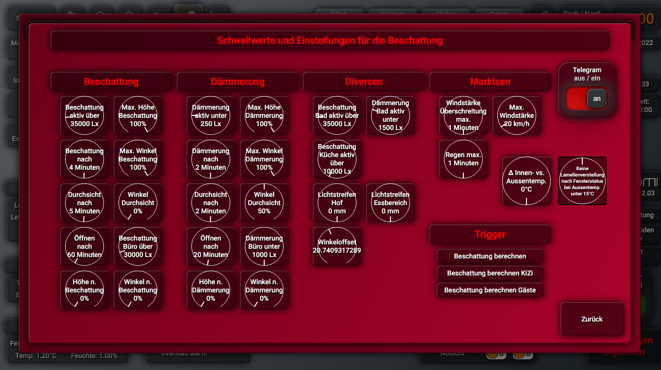

Ich habe diverse Visu-Seiten, auf welchen ich die verschiedensten Einstellungen vornehmen kann. Für die Beschattungssteuerung sieht das bspw. so aus:
Damit kann ich so gut wie alle relevanten Werte on the Fly verändern und das Optimum herausfinden.

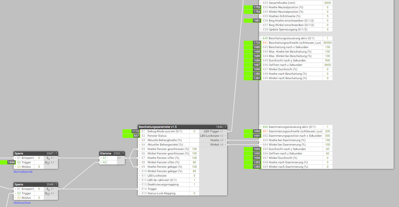

Im Edomi-Backend gibt es dann für jedes einzelne Fenster einen entsprechenden Baustein, welcher gewisse Werte fix hat, viele Werte aber über die veränderbaren Settings eingespeist werden. Das sieht dann bspw. so aus:
Zum Beschattungsbaustein an und für sich ist zu sagen, dass dieser zwei Grundsätzen folgt:
1: Er kümmert sich vollumfänglich um die Steuerung des Behangs.
2: Er kümmert sich ausschliesslich um die Steuerung des Behangs.
Das heisst, dass der Baustein nur das abgebildet, berechnet und steuert, was auf direktem Weg mit dem Behang zu tun hat. Im Umkehrschluss heisst dass aber auch, dass er sich explizit nicht um so Sachen wie bspw. Temperatur-abhängige Steuerung kümmert! Genau dafür hat der Baustein sehr viele Eingänge, mit denen man die verschiedensten Wünsche und Besonderheiten abbilden, bedienen und steuern kann.
Bspw. habe ich einen weiteren Baustein geschrieben, mit welchem man den Fensterstatus überwachen kann. Dieser Baustein wird dann vor die entsprechenden Eingänge der Beschattungssteuerung gehängt und modifiziert dann je nachdem ob das Fenster offen/gekippt/geschlossen ist bspw. die Lamellenwinkel der Raffstoren. Wenn also der Behang unten resp. geschlossen ist und das Fenster wird gekippt, ändert das die entsprechenden Eingänge der Beschattungssteuerung, so dass die Lamellen für bessere Lüftung leicht schräg gestellt werden:
Zu Anfang habe ich versucht, mehrere Fenster mit einem Baustein zu steuern. Das hat sich mit der Zeit aber als unpraktisch herausgestellt, da jedes Fenster andere Bedingungen, Anforderungen und Verwendungen hat. Somit sind hier jetzt 17 Instanzen des Bausteines aktiv, wobei jede Instanz sich um den Behang von genau einem Fenster oder einer Tür kümmert. Das läuft jetzt so seit Jahren wunderbar und an den Settings habe ich schon sehr lange nichts mehr verändert...
