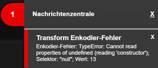

Wenn ich den Wert nun versuche über die CV zu manipulieren, egal über welches der Elemente, gibt es aber den folgenden Fehler:
Transform Enkodier-Fehler Enkodier-Fehler: TypeError: Cannot read properties of undefined (reading 'constructor*); Selektor: "null"; Wert:

Diesen Datentyp hat bisher scheinbar noch niemand benutzt, denn die Enkodierung dafür ist gar nicht implementiert: https://github.com/CometVisu/CometVisu/ ... nx.js#L601

Wenn Du was ganzzahliges willst, dann ist 14 eh nicht richtig, da das ja ein Float ist.
Ganzzahlig im Wertebereich von 6-32 passt wunderbar in ein Byte. Ich würde daher auf einen der 5.xxxx gehen.
Typischer Weise nimmt man 5.010, da hier nichts rumgerechnet wird, wie beim 5.001.
