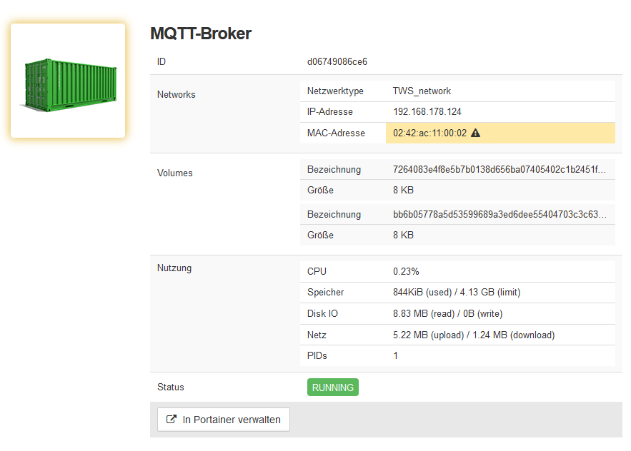

Hallo zusammen
ich bekomme seit einiger zeit 2 Warnungen angezeigt:
Woran kann das liegen und wie kann ich das Problem beheben?
Danke euch im Voraus

Hi Micha,
einfach die Mac-Adresse von deinem MQTT-Container manuell ändern?
MfG Juri

Beitrag von Hiele »
Würde ich auch so machen, einmal auf Edit gehen unten unter Netzwerk anpassen und Depoy...

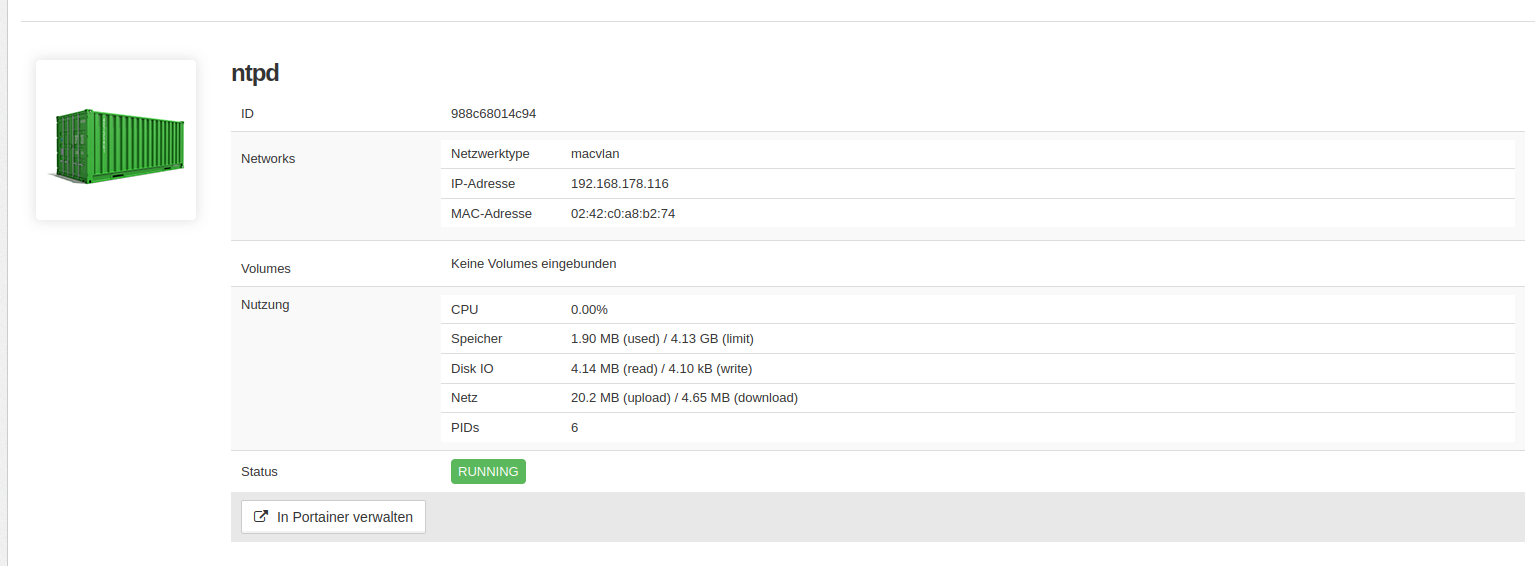

Hallo Micha und andere,
ich bin bis jetzt immer gut damit gefahren beim der Nutzung von MACVLAN eine lokal administrierte MAC-Adresse zu erzeugen und diese zusätzlich zur IP-Adresse im Portainer einzutragen. Ich verlinke ein Tool, theoretisch sollte man prüfen ob die generierte MAC Adresse im lokalen Netzwerk schon verwendet wird, praktisch habe ich aber noch nicht gesehen, dass es eine Überschneidung gab.
https://www.hellion.org.uk/cgi-bin/randmac.pl
Hier ein Beispiel-Container bei mir.
Zuletzt geändert von ms20de am Mo Jan 31, 2022 2:00 pm, insgesamt 1-mal geändert.
