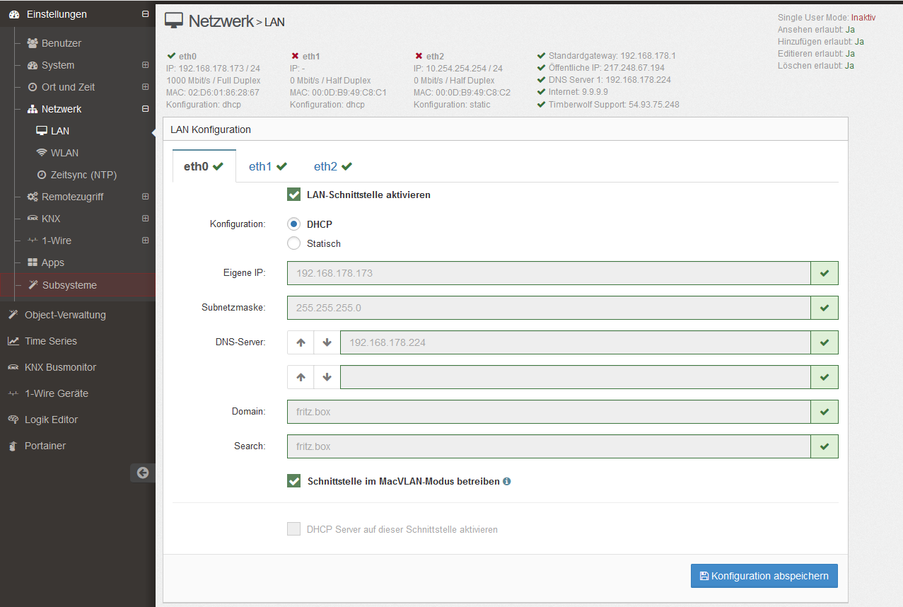

Sollen die Container mit dem Host kommunizieren können muss zunächst die entsprechende Ethernet Schnittstelle des Timberwolf Servers ebenfalls in den MACVLAN Modus umgeschaltet werden.
Hierfür bitte einfach im Timberwolf einloggen, dann auf:
Eintellungen -> Netzwerk -> LAN, die verwendete Schnittstelle auswählen, meist eth0, dann ein Haken bei Schnittstelle im MacVLAN-Modus betreiben setzen, speichern und bestätigen.
Bitte beachtet: Durch diesen Vorgang erhält der Ethernet Port eine neue MAC-Adresse und erhält damit von eurem DHCP Server (im lokalen Netz) eine neue IP zugewiesen.
