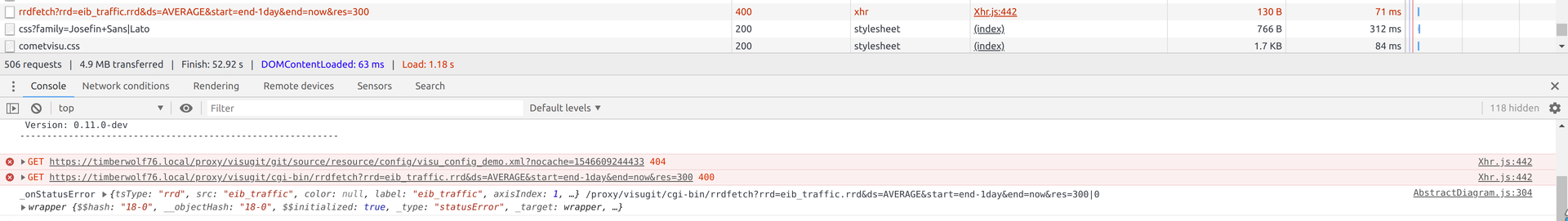

Wenn ich ein nicht existierendes RRD (= Datei nicht gefunden) einbinde (z.B. das was in der Demo-Config mit eingebunden ist) kommt diese Meldung:
Die Visu selbst ist aber wunderbar funktionsfähig (außer, dass das Diagramm halt leer ist)

Hier noch mehr details:
es werden 4 rrd-files eingelesen, bei den letzten 2 files sehe ich den Aufruf: (xxxx=http)
Failed to load resource: the server responded with a status of 404 ()
"xxxxs://timberwolf191.local/proxy/visutest/rrd?rrd=Solar_Ertrag_Std.rrd&ds=LAST&start=end-24hour&end=now&res=60"
"xxxxs://timberwolf191.local/proxy/visutest/rrd?rrd=AussenTemperatur_temp.rrd&ds=AVERAGE&start=end-24hour&end=now&res=60"
cv-webkit.2347f081a8ca.js:3 Uncaught TypeError: Cannot read property 'match' of null
