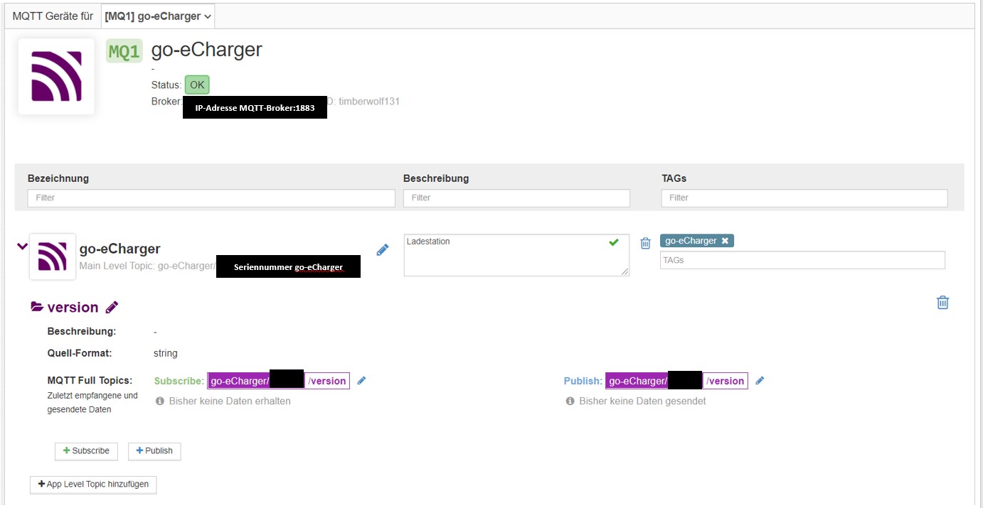

auf Basis des MQTT Grundlagenvideos von Stefan, habe ich versucht meinen go-eCharger über MQTT einzubinden.
Die Verbindung zwischen Charger und MQTT Broker funktioniert, jedoch lassen sich die Daten im Gerätemanager nicht abrufen bzw. empfangen.

- Im Gerätemanager ein neues Gerät anlegen und Main Level Topic sowie App Level Topic angeben.
In diesem Fall:
Main Level Topic = go-eCharger/000000 (000000 = Seriennummer des Chargers)
App Level Topic = /Version
Alle App Level können hier eingesehen werden.https://github.com/goecharger/go-eCharg ... v1%20DE.md
Ich empfange an dieser Stelle leider keine Werte (Fehlertext: Bisher keine Daten erhalten)
Kann mir jemand sagen an was das liegen könnte?
Eine Sache ist mir aufgefallen, was das Problem sein könnte
An dieser Stelle habe ich eine weitere Ebene. (siehe Rote Markierung im folgenden Screenshot)
Wie müsste diese Ebene in meinem Main-Level Topic eingegeben werden?
Als Main-Level Topic wird z.B. ein /go-eCharger/000000 nicht zugelassen.
Besten Dank im Voraus.
Tom

Hallo Tom,
das genaue Topic sollte sich aus der Seriennummer und dem Api Key zusammensetzen ... zumindest steht das in der Beschreibung aus deinem Link drin.
Topics
Für jeden API Keys veröffentlicht der Charger ein (persistentes) Topic. Das Topic setzt sich zusammen aus einem gemeinsamen Prefix, der Seriennummer und dem Api Key. Der Message-Inhalt ist dabei immer als JSON encodiert. Strings zB. werden mit Anführungszeichen versehen.
Beispiele:
/go-eCharger/00000001/alw
/go-eCharger/00000001/acu
/go-eCharger/00000001/frc
Wenn das Topic nun /go-eCharger/00000001/alw ist, dann bekommst du die Information ob das Auto derzeit laden darf (boolean).
Würde somit meinen das Main-Level somit go-eCharger ist und das App-Level dann /00000001/alw ist. Wobei die 00000001 für die Seriennummer deines Gerätes steht.

@maggyver
Soweit ich es verstanden habe, ist das Main Topic immer der Teil, der in jedem Aufruf identisch ist.
Somit müsste es hier um "go-eCharger/00000001" handeln.
Das APP-Topic wären dann die veränderbaren API Keys, hier z.B. "/alw"
Ich habe aber deine Variante auch versucht, was zu keinem Ergebnis führt.
Könnte es nicht doch mit dieser zusätzlichen Ebene zusammenhängen?
@StefanW In eurem Video zu MQTT und der dort verwendeten Lampe ist diese (zusätzliche) Ebene z.B. mit "Shellies" angegeben. In meinem Fall wäre diese Ebene leer, was ja ein zusätzliches "/" in meinem Topic bedeuten würde oder?

Hallo Tom,
der Message-Inhalt wir im Json übertragen ... der Inhalt bzw. Wert von /alw ist Boolean.
Benütz mal als Quellformat Json. Datentyp dann auf Boolean festlegen.
Schau dir dazu mal das Video ab der 55. Minute an.
https://www.youtube.com/watch?v=5WDlmBT8Mm8

maggyver hat geschrieben: Mo Dez 06, 2021 2:19 pm Hallo Tom,
Das habe ich schon versucht. Bringt leider nichts.
Immer die Meldung "Bisher keine Daten erhalten"
