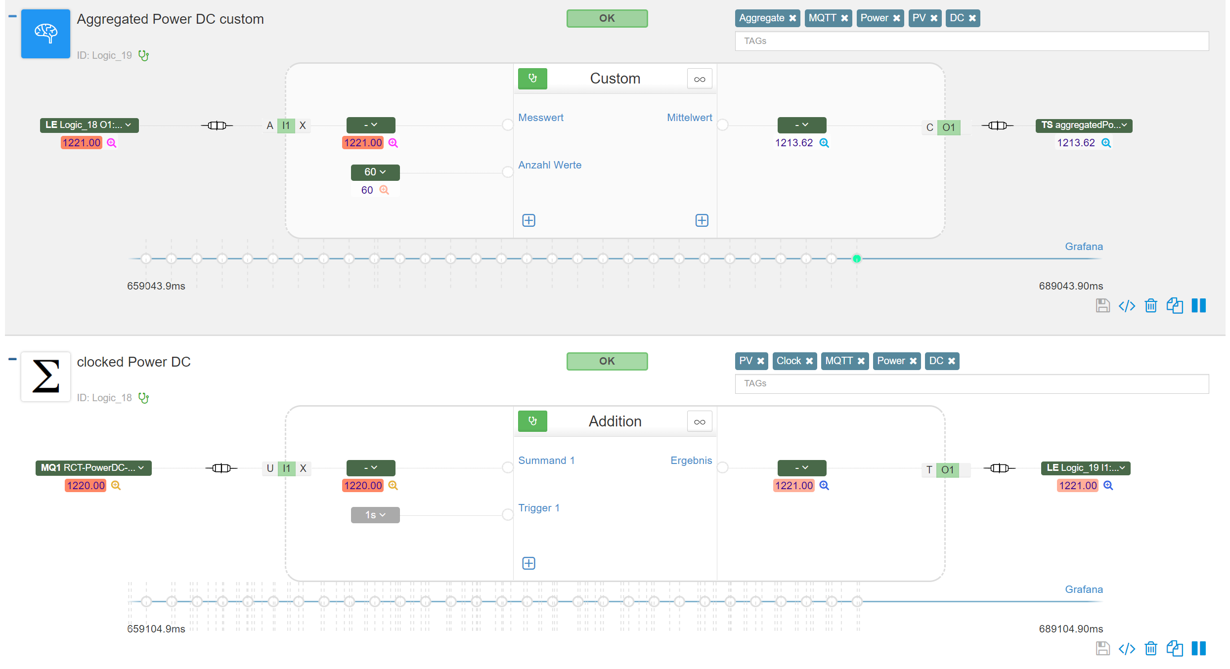

Letzte Woche ist nun meine PV Anlage in Betrieb gegangen und nun ist passiert, was du bereits befürchtet hast. Die Werte meiner Wechselrichter kommen in sehr unterschiedlichen Intervallen und ohne Timestamp. Zwischen zwei Werten kann es zwischen 600ms und 3 Sekunden alles geben.
Das bringt natürlich die Herausforderung, hier einen Vernünftigen Durchschnittswert zu bilden.
Mein "manueller" Ansatz war jetzt, eine primitive Logik zu verwenden die den Eingang einfach auf den Ausgang weiter gibt und diese dann mit einem 1s Trigger zu versehen.
Damit erreiche ich zwar bereits mein Ziel, aber die Anzahl der Logiken die ich hierfür benötige macht die Sache etwas unübersichtlich. Daher die Frage, ob das nicht auf einfachem Wege auch in der Custom Logik bereits abgebildet werden könnte.
Sprich anstelle jede Änderung am Eingang zu als eigenen Wert anzusehen eben stattdessen ein Trigger zu verwenden und immer zum Triggerzeitpunkt den gerade anliegenden Wert am Eingang in das Array zu übernehmen?
Der Vollständigkeitshalber: so sieht es jetzt bei mir aus:
By the Way: es ist natürlich Phenomenal, was da auch so bereits möglich ist, und mein Wolf noch nicht im Ansatz ins Schwitzen kommt, obwohl hier ein konstanter Datenstrom von meinen Wechselrichtern kommt, diese von einem Container aus einem seriellen Datenstrom in MQTT gewandelt werden, dann in einen ebenfalls im Container laufenden MQTT Broker übertragen und von da über das TWS eigene MQTT Subsystem in ein paar dutzend Logiken weitergeleitet und anschließend in unterschiedliche Zeitserien geschrieben wird.
nochmals vielen Dank für das Erstellen der Custom Logik!

Moin Earl.
Vielleicht steh ich selber gerade auf dem Schlauch, aber m.E. müsstest Du das gleiche Ergebnis von Deinen zwei Logik-Zellen auch erreichen, wenn Du in der Custom-Logik-Zelle das machst, was Du in der AND Logik gemacht hast
- Den Messwert-Eingang auf U setzt
- Einen Triggereingang spendieren
- Ausgang mit T
- Ausgang mit T

Moin Sven,
das war zuerst auch mein Gedanke, bin damit aber nicht ganz zum Ziel gekommen.
Wenn ich das genau so mache, dann wird der Ausgang ja bei jedem Trigger, also jede Sekunde, ausgegeben.
Die Alternative ist, den Ausgang auf C zu setzen, dann bekomme ich schön jede Minute einen Wert, vorausgesetzt der Wert hat sich auch geändert, was durchaus nicht immer der Fall sein muss.
Eigentlich bräuchte ich zwei Trigger. Einen für den Eingang (jede Sekunde) und einen für den Ausgang (bei mir alle 60s). Geht das irgendwie? Einen zweiten Trigger kann ich ja als Eingang definieren. Ich sehe nur keine Möglichkeit festzulegen, wo welcher Trigger verwendet werden soll. Meine Vermutung wäre daher, dass die Trigger über ein logisches ODER verknüpft wie ein einzelner Trigger arbeiten, korrekt?

Sorry Earl ,habe schon mehrfach angefangen zu antworten, aber nie richtig voran genommen...
Erstmal hast Du recht und mein letzter Vorschlag war natürlich keine Lösung.
Einen Timer im Code kann man easy machen, aber dass ist auch noch nicht die optimale Lösung.
Denn dann würde man ja über z.b. 60 Auslösungen den Mittelwert der Eingangswerte bilden, aber unsynchron dazu alle 60 Sekunden den Wert senden...aus meiner Einschätzung wäre das eher eine Verschlechterung als Verbesserung.
Mit ein wenig mehr CodeÄnderung würde man natürlich Abstand von der festen Anzahl der Werte nehmen und den Durchschnitt nach Ablauf der 60 Sekunden nehmen, egal ob es 55, 60 oder 67 Telegramm waren, und das Aufsummieren dann von Neuem beginnen.
Aber wenn man dann schon dabei ist, könnte man auch die Zeiten berücksichtigen wie lange ein Wert anliegt ....
Und dann weiß man aber wieder nicht, ob denn diese gemessenen Zeiten auch mit den Messintervallen im Messgerät übereinstimmen oder nur von etwaigen Busjittern abhängen.
Fazit , Keep it simple und mach es mit einem Tiefpass.
