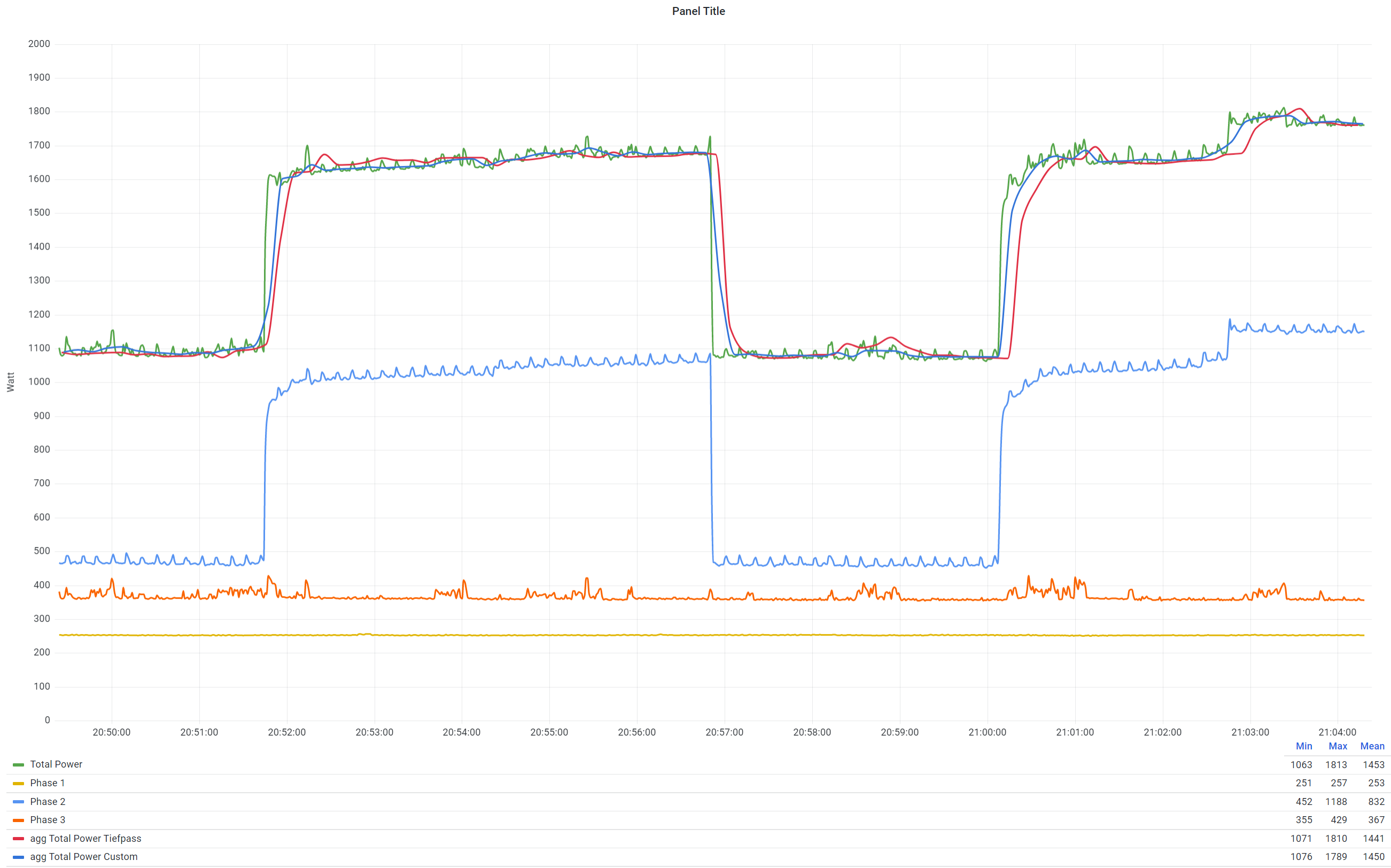

Hier auch gleich mal ein Screenshot der den Unterschied der Custom Logik (blau) zur Tiefpass Logik (rot) zeigt. Beide sind so eingestellt, dass sie die sekündlich ankommenden Werte (grün) in eine 10 Sekunden Aggregation zusammenfassen.
zum einen läuft die Tiefpass Logik dem zeitlichen Verlauf nochmals mindestens eine Iteration weiter hinter her. Zum anderen scheint der Tiefpass mit der momentanen Einstellung unter Umständen sensibel für sich regelmäßig wiederholende Spitzen zu sein.
