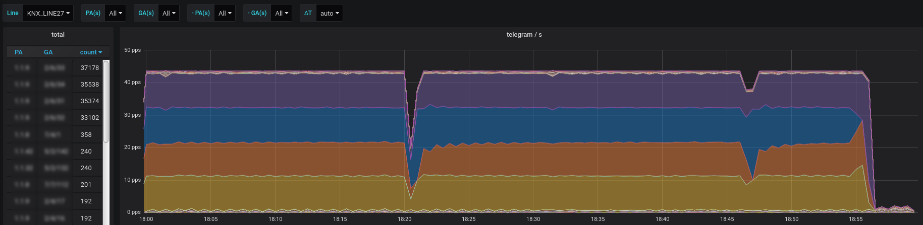

Hallo Markus,
ich denke ich habe die Ursache der ganzen Problematik gefunden.
Du hast dir eine Endlosschleife mit den KNX-Objekten gebaut.
In der Mitte (grün) steht das KNX Objekt und hattest es auf den Ziel rechts so eingestellt, dass wenn auf einer mit dem Objekt verknüpfen GA etwas reinkommt es auch wieder auf der Sende-GA auf den Bus gesendet wird. Das führt dann zu 100% KNX-Busauslastung. Alles was auf dem KNX-Bus läuft kommt dann auch wieder in die Timeseries Datenbank. Du hattest mehrere dieser Schleifen, ich habe dir die alle rausgeworfen. Seitdem ist deine Buslast wieder normal.
Deine PAs/GAs habe ich ausgegraut. Die Anzeige kannst du im KNX-Busmonitor unter dem Link "Schnittstellen-Statistik" auf der linken Seite finden.

Hallo Foristen,
was aber die Grafik ganz toll zeigt (mal abgesehen davon, dass es bei unsrem Server so eine tolle Grafik gibt die ideal ist für die Fehlersuche) ist, dass der Timberwolf Server eine wirklich außerordentlich hohe Dauerleistung auf dem KNX hat.
Werbung:
Diese kontinuierlich 43 Telegramme pro Sekunde sind praktisch das theoretische Maximum und es gibt nur ganz wenige Produkte, die das auf dem TP schaffen (manche LK kommen bei über 25 Telegrammen bereits ins Schwimmen). Diese hohe Leistung wird vor allem durch den speziellen TP-UART2+ (es kommt auf das PLUS hier an) erreicht, der mit doppelten Sendepuffern und zigfacher Baud-Rate zum Chip hin arbeitet, so dass es praktisch keine Latenzen mehr zwischen zwei Paketen mehr gibt, da, während der eine Puffer zum TP hin mit 9600 Baud geleert wird, kann der andere Puffer mit 115.200 Baud vom Stack gefüllt werden. So dass für das nächste Telegramm immer ein voller Puffer da ist.
Ich will das nur erwähnen, weil andere Produkte das NICHT können und wir hier wirklich eine heftige Durchsatzleistung erreichen (leider saufen LKs ab, daher mussten wir dann eine - in der Applikation einstellbare - Telegrammratenbegrenzung einbauen, was die tolle Technik wieder limitert).
Danke an Markus, dass Du mit Deinem Test uns diese Werbeeinblendung ermöglicht hast.
/Werbung
BTW: Und danke dass Du uns darauf aufmerksam gemacht hast, dass man im DOS eine Zirkelbeziehung anlegen konnte. Das wird mit dem nächsten oder übernächsten Release nicht mehr möglich sein.
Insgesamt bin ich über den Vorfall dankbar, weil wir haben eine Menge daraus gelernt, u.a. sollten wir die Übersicht des Speicherverbrauches bald angehen (ist eh geplant) und es sollte eine bessere Überwachung und Warnung für solche Dauerlasten geben. Weil man kann schnell was falsch konfigurieren, das kann jedem passieren.

So am Rande: Ich habe mir den Bus mit den Dockern zugeschossen. War kein Loop vom TWS, sondern 2 unglücklich gebaute Rules, aber trotzdem. Daher würde es wirklich helfen, wenn nativ eine einstellbare Buslastüberwachung implementiert würde.
Mit Grafana müsste das per Telegram heute auch schon gehen, oder?
