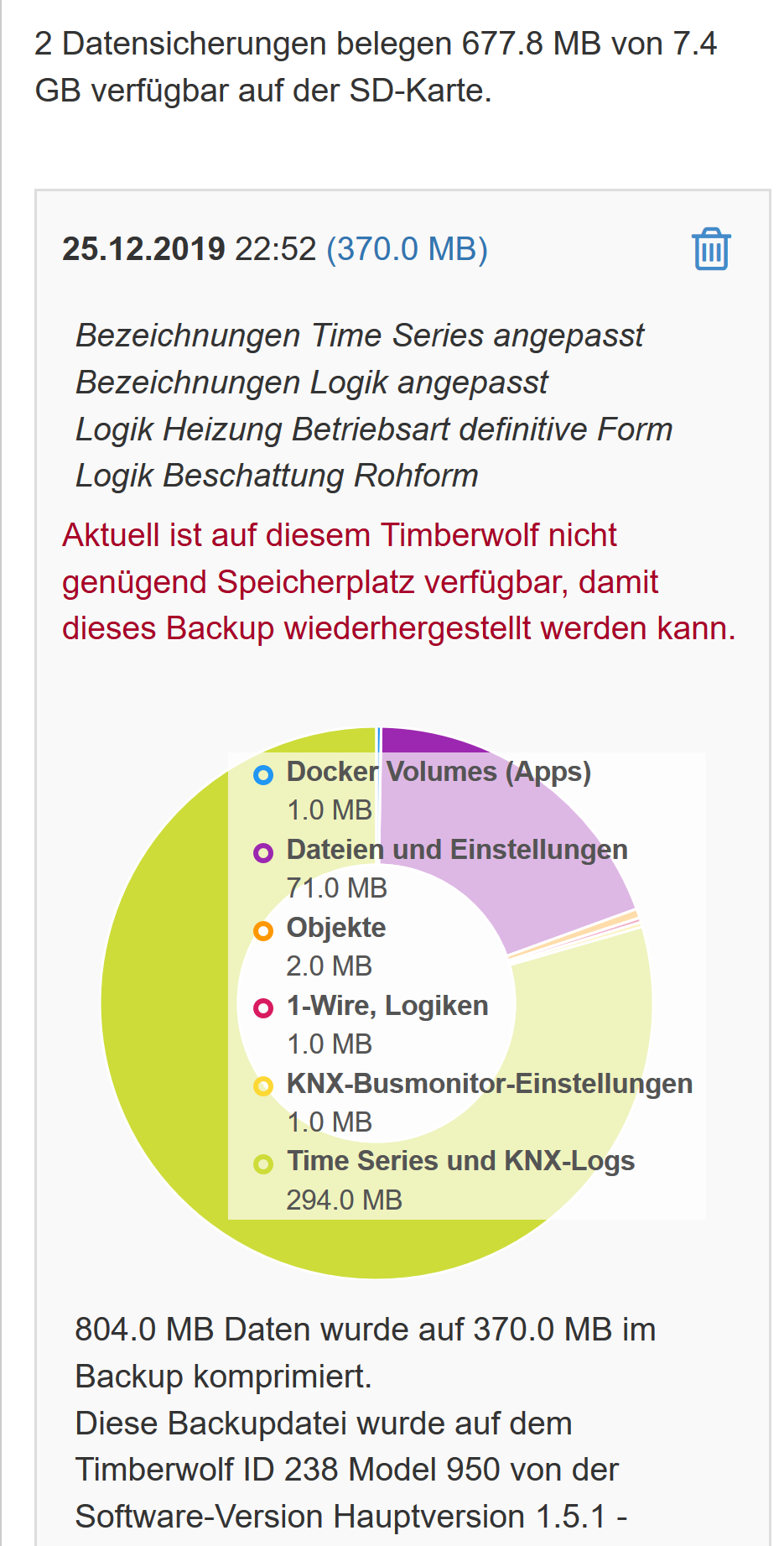

die SSD meines TWS scheint voll zu sein. Ich finde aber keine Dateien, die viel Platz besetzen. Die alten Container für CV habe ich komplett gelöscht und über die APP neue aufgesetzt.
Ich habe alle Projekt Backups ausser einem gelöscht.
Die Auslastung scheint mir auch hoch zu sein. Es laufen nur die 1-Wire Services und ein paar Logiken auf dem TWS

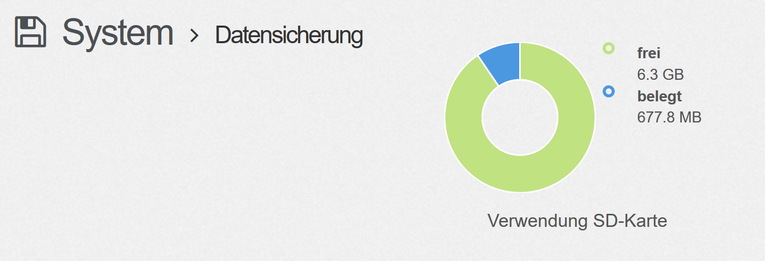

Die Info zur SD Karte gebe ich der Vollständigkeit halber mit
Wo muss ich die Spreicherfresser suchen und täusche ich mich bei der Auslastung?
Danke für Euer Feed Back
Markus

Besten Dank für die schnellen und guten Hinweise.
Wo müsste ich solche abgestürzten Container suchen?
Die Kopie der Portainer Seite. Es ist nur der CV Container aufgeführt und diesen habe ich über die App erstellt und keine persönlichen Konfigurationsänderungen vorgenommen.
Ich gehe davon aus, dass der von gelöschten Containern beanspruchte Speicher vom Betriebssystem gelöscht wird.
Es ist aber sehr wohl möglich, dass frühere CV Container die Speicherbelegung verursacht haben. Ich habe die entsprechende Meldung nach dem Update auf 1.5.1?? erhalten.

Übrigens sind die Backups auf der SD-Karte gespeichert das Erstellen und Löschen von Backup hat keinen Einfluss auf den System-Speicher.

Hallo Matthias,
besten Dank. Die Aufzeichnunge aus dem Doktormodus brauche ich nicht wirklich. Das mit dem Backup und der SD ist mir bewusst, habe die Gelegenheit ergriffen etwas aufzuräumen und wollte einfach ein vollständiges Bild der Speichermedien in meinem TWs geben.
Nur eine Verständnisfrage: in der Systemübersicht wurde die Grösse der Timeseries-DB mit nur 417 MB angegegeben. Wie kommt dieser Wert zustande? Kann ich erkennen, dass die Komprimierung ausgefallen ist und wenn ja wie?
Viele Grüsse
Markus
