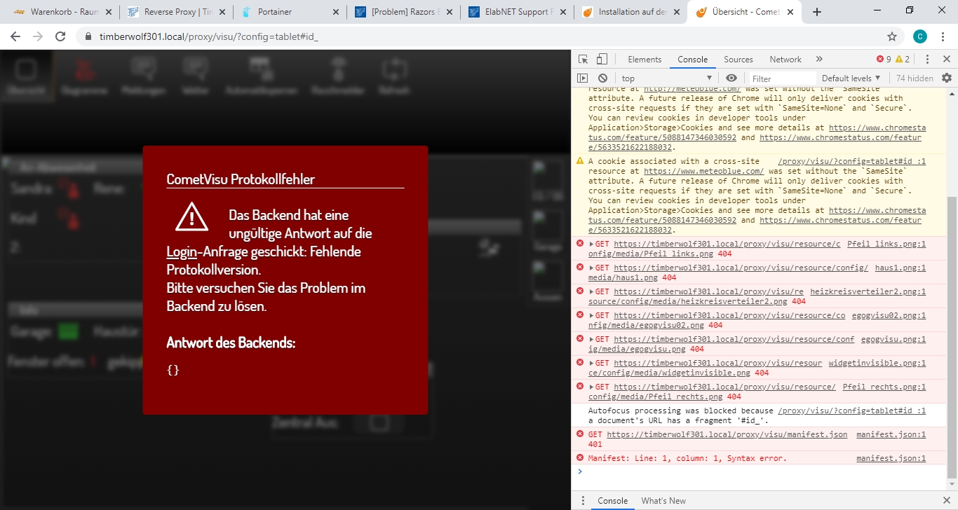

Hallo Jens,
die APP Variante bringt mir nichts da es dort den Fehler mit den Slidern gibt die in der V 0.11.2 behoben wurden.
Die Installation habe ich laut Anleitung gemacht und nie Probleme gehabt.
Erst mit dem Update heute und dem löschen und neuerstellen des Containers (wie empfohlen) kam dieses Problem.
Proxy und ENV Variable waren davor gleich und trotzdem kam der Fehler.
also: /proxy/visuconfig/cgi-bin/ -> und im Proxy auch visuconfig
Gruß Rene

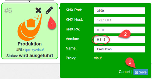

grundsätzlich kannst du auch über die APP-Installation die Version der CV beeinflussen:
Bild,

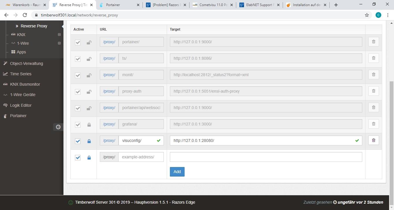

aber zu deinem Problem. Grundsätzlich muss der im Reverse-Proxy eingestellte Pfad, bei dir:
mit dem in der Umgebungsvariablen des Containers "CGI_URL_PATH" übereinstimmen. Das steht bei dir laut Screenshot aktuell auf:
Das kann dann nicht klappen. Synchronisiere das bitte noch einmal. Starte den Container dann noch einmal neu und poste dann bitte ggf. mal den Aktuellen Screenshot aus der Browserkonsole. Wohin hast du das Volume gemounted?

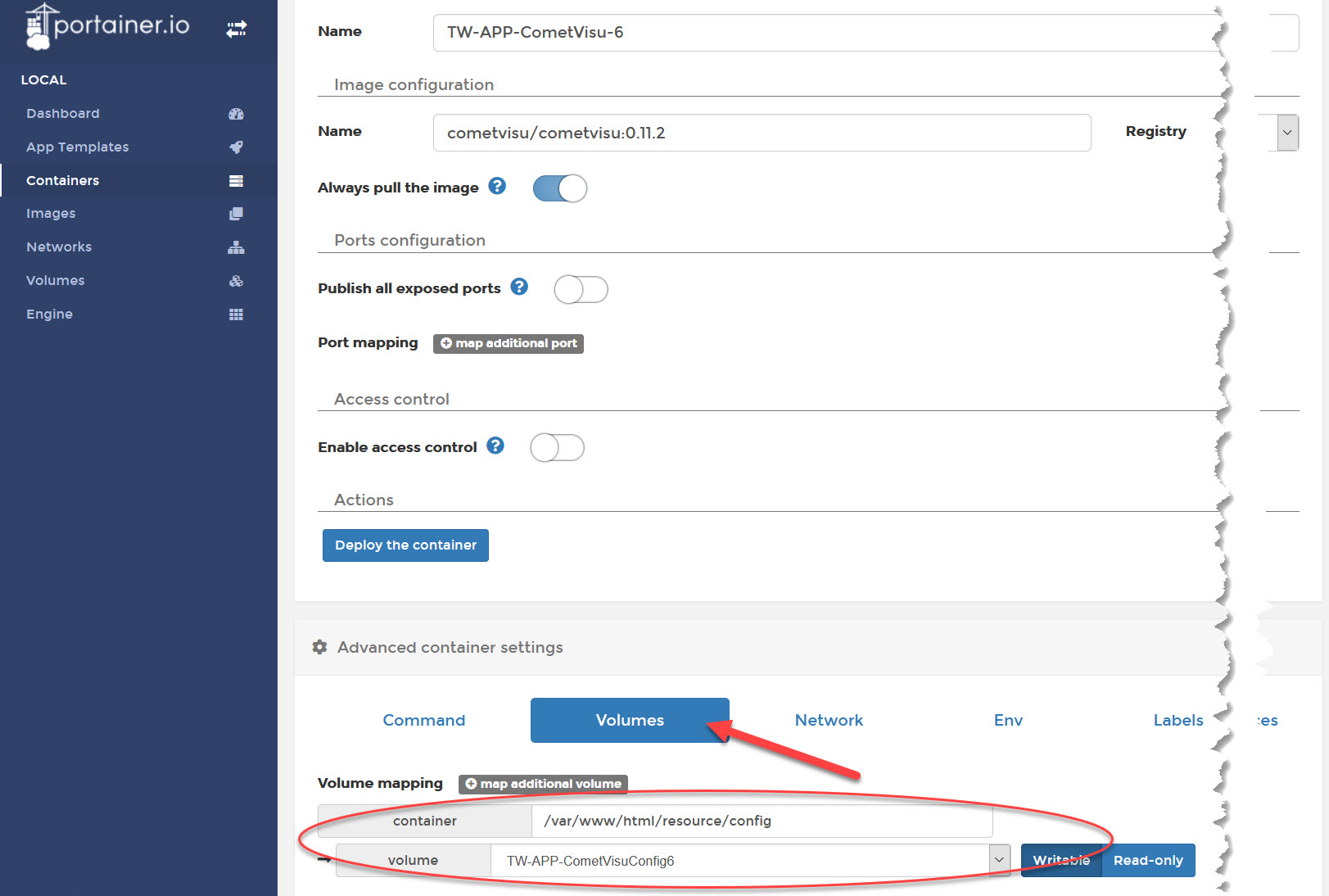

der Container selbst ist ja ein flüchtiges Konstrukt und speichert in sich selbst nicht wirklich dauerhaft die Daten. Alles im Container selbst ist bei einem Recreate verloren. Um nun deine Konfigurationsdaten auch für eine neue Instanz deines Containers zu erhalten, werden diese Informationen in einem gesonderten permanten Speicherbereich (Volume) abgelegt. Dieses wird den eigentlichen Containern an entsprechenden Mountpoints in deren Filesystem zur Verfügung gestellt. Das geht über folgende Seite:
Zuletzt geändert von blaubaerli am Mo Dez 23, 2019 2:05 pm, insgesamt 1-mal geändert.

Zur Verdeutlichung noch einen zusätzlichen Screenshot:
Der Container selbst sucht die Konfiguration statisch in folgendem Verzeichnis "/var/www/html/resource/config".
Durch die oben gezeigte Konfiguration wird ihm genau an dieser Stelle nun die im Volume liegende und dauerhaft abgelegte Konfiguration eingebunden.
