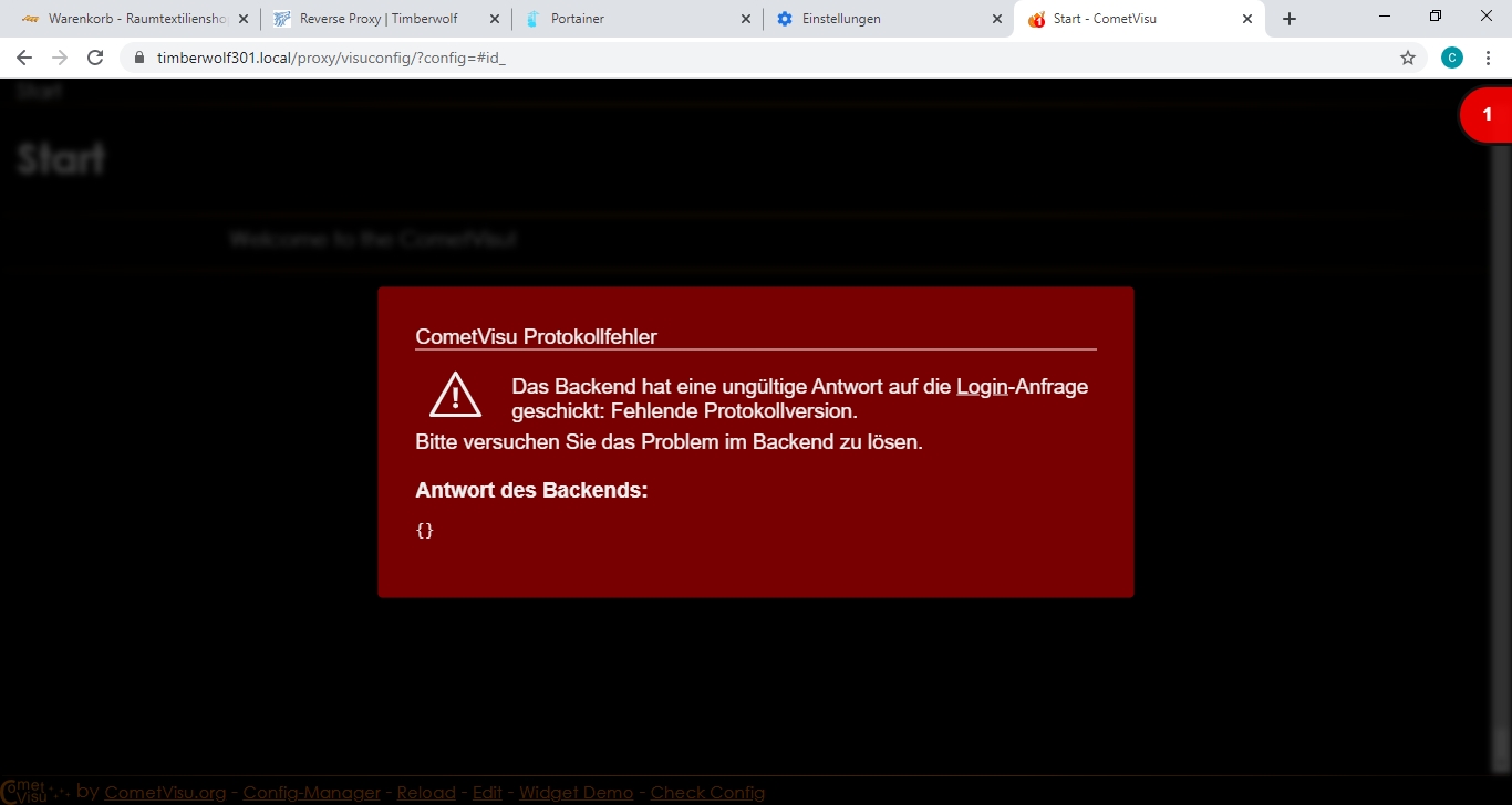

habe nach dem Update auf 1.5.1 die Info angezeigt bekommen das "Änderung von Docker Containern empfohlen" erhalten obwohl ich das Recreate bei den vorherigen Versionen schon gemacht habe.
Habe also den Container gelöscht und neu installiert.
Aber jetzt bekomme ich eine Fehlermeldung und habe keine Möglichkeit die Cometvisu Oberfläche zu nutzen wegen der Fehlermeldung.
Kann mit dieser leider nicht viel anfangen.
Cometvisu Version 0.11.2
Ich habe auch schon komplett alles gelöscht und neu angelegt.
Server wurde schonmal neu gestartet aber keine Veränderung.
Vielleicht kann mir ja jemand helfen oder mir sagen woran das liegen kann.

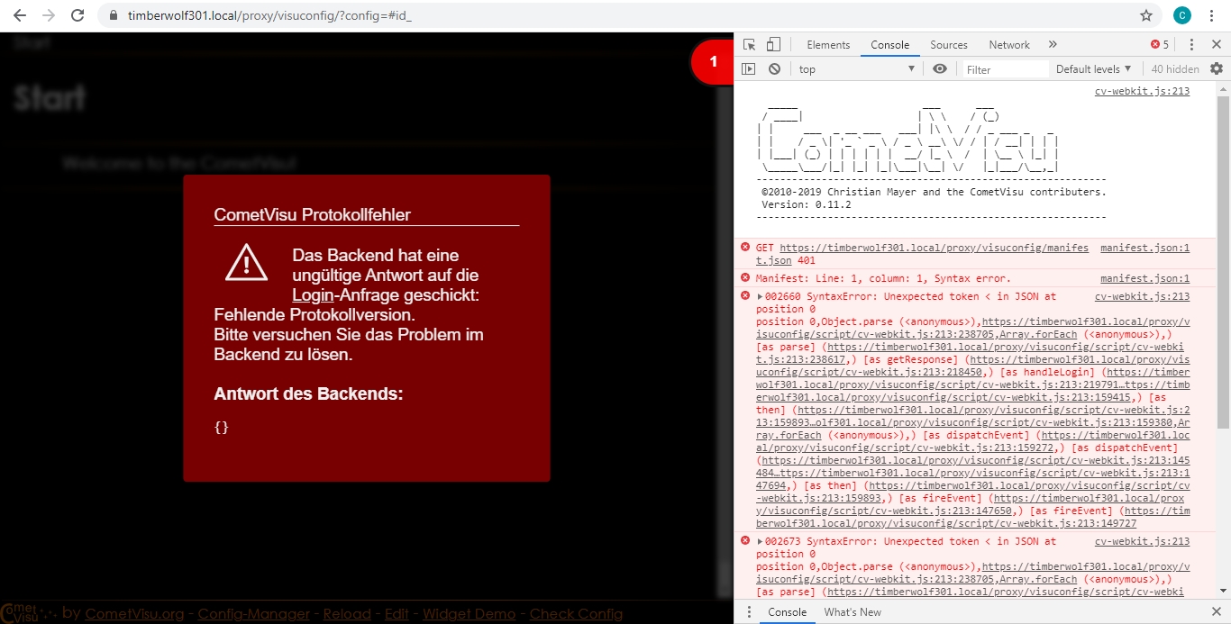

hast du die Konsole des Browsers mal auf Fehlermeldungen geprüft (bei. Firefox über F12), oder auch mal im Log des Containers nachgeschaut?

In dem Ausschnitt sind in der Tat ja keine Fehler... was geschieht wenn du weiter nach oben scrollst? Die 200er Responses sind ja ok.
Beiträge: 2785
Hat sich bedankt: 1077 Mal
Was sagt die Console des Browsers?

hier nochmal der Log vom Container
und hier von der Console

Hallo Rene,
poste bitte mal ein Bild von den Einstellungen deines Reverse-Proxies und von den ENV-Variablen deines Containers. Da passt was nicht zusammen.
Ich vermute eine nicht korrekt gesetzte Variable "CGI_URL_PATH".
Beiträge: 2785
Diese Themen kann man natürlich grundsätzlich umgehen, wenn man die CV über die APP installiert. Dann werden hier die Parameter alle korrekt gesetzt. Als es die CV noch nicht in Form der APP gab, habe ich die auch via manuell installierten Container genutzt, bin dann nur später zur APP-Variante gewechselt. Hatte daher jetzt nicht mehr den Anpassungsbedarf. Ist wohl im Rahmen des jetzigen Anpassungsbedarfs für den ein oder anderen Foristen ohnehin zu empfehlen.
