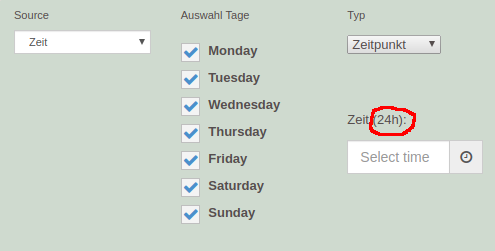

HoiDragonos2000 hat geschrieben: ↑Mo Dez 09, 2019 10:39 pm Möchte nochmal das Thema USZU betonen: Eine vernünftige Möglichkeit Timer (Zeitschaltuhren) zu konfigurieren, die sich im Optimalfall auch gut in eine Visu integrieren lässt.
Ich finde den Trigger mit den Wochentagen und der Uhrzeit gut, nur kann ich mit der Zeit nicht weiterarbeiten...
Wenn ich dort 08:15 eingebe und später 5 Min. dazuzählen möchte, komme ich an die 08:15 als Variable nicht heran.
Grüsse Bodo

Hallo Bodo,
wenn ich dich richtig verstanden habe, willst du bei einem schon bestehendem Trigger die Uhrzeit nachträglich ändern.
Bei meinen Tests funktionierte das problemlos:
Die ursprüngliche Uhrzeit war noch im Eingabefenster zu sehen und ich konnte auch jede Stelle einzeln ändern.
Oder habe ich dich hier falsch verstanden?

Ne ich glaub er möchte einfach per Logik die Uhrzeit weiterverarbeiten/verändern. Bsp nach x weiteren Minuten (offset) weitere Logik ausführen oder die Weckzeit per Visu ändern,... So Was mach ich mit EDOMI auch und fehlt mir beim TWS auch noch.

Das ist prinzipiell auch jetzt schon im TWS möglich, aber zugegebenermaßen noch etwas umständlich:
- Ein Cron-Trigger gibt am Ausgang den nächsten Trigger-Zeitpunkt aus (viewtopic.php?p=18372#p18422)
- Zu diesen Trigger-Zeitpunkt lässt sich ein Offset dazu addieren oder abziehen. (z.B. mit "Polynomial")
- Das Ergebnis kann dann in einem weiteren "Wakeup"-Timer verwendet werden.
