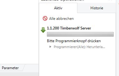

Ich versuche gerade die Schnittstelle mit 8 Tunnel zu programmieren, leider ohne Erfolg
was mache ich da falsch?
Meine Schritte
1. Neue Schnittstelle an KNX Bus angeschlossen und unter KNX-Schnittstellen aktiviert
2. Die alte schnittstelle mit einem Tunnel in der Anwendung deaktiviert. Sie hängt aber immer noch am KNX-Kabel.
3. Neues Gerät im ETS-Projekt mit der Adresse 1.1.200 angelegt
4. Programmieren(Adresse und Anwendungsprogramm)
5. Fehlermeldung
Fehlermeldung
Meine geflashte Schnittstelle mit 8 Tunnel
ETS-Gerät programmieren
MfG Juri

Der TPUART ist doch keine eigene Schnittstelle im engeren Sinn und wird daher via ETS nicht programmiert.
Die ETS sieht quasi nur den TWS, der TWS gibt der ETS dann die Anzahl Tunnel die der TPUART zur Verfügung stellt.
Insofern ab Schritt #3 war alles nicht notwendig denn mit 1.1.200 hast dem TWS jetzt ne neue PA versucht zu verpassen, nicht der Schnittstelle.

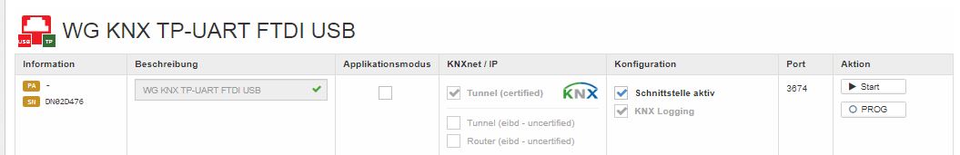

@Sensej
Ich sehe zwei Probleme im Screenshot der Schnittstelle auf dem Timberwolf. Die Checkbox mit Applikationsmodus muss an sein, sonst keine Programmierung mit der ETS möglich. Und falls dann noch nicht automatisch passiert, muss die Schnittstelle gestartet werden.
