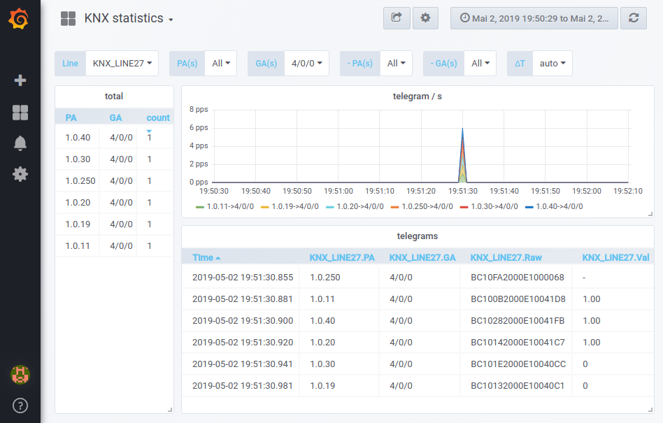

ich habe im Haus einige BJ Mini Premium PM, die ich Nachts über eine GA sperre damit die Katze nicht ständig das Licht auslöst (wird leider erkannt, habe schon an der Empfundlichkeit diverses getestet).
Auf einigen MDT Glastastern kann die Sperre aktiviert / deaktiviert werden, zusätzlich wird der Status über eine LED angezeigt.
Jetzt kommt es sporadisch vor, das die Sperre aktiviert wird (oder besser gesagt die Freigabe deaktiviert wird). Im Busmonitor sieht man das sehr schön. Auf einen Leserequest von OH (PA 1.0.250) antworten die Glastaster mit dem Status Enable - und einer (PA 1.0.30) sendet Disable. Das führt dazu das der PM gesperrt wird und das Licht nicht mehr automatisch geht. Der "sperrende" Glastaster ist immer der selbe, ich habe mehrfach die Parameter in der ETS geprüft und diese sind gleich wie die anderen. Der TWS ist hier nicht involviert.

Dabei ist mir in den Grafana-KNX-Statistics aufgefallen, dass nicht nur PA=1.0.30, sondern auch PA=1.0.19 mit "0" (="Disable") antwortet.
Hast du die 1.0.19 im Busmonitor-Filter absichtlich abgewählt?
Das Phänomen dürfte meiner Ansicht nach mit den Objekt-Flags zusammenhängen.
Siehe: https://support.knx.org/hc/de/articles/ ... 8089-Flags
Ich bin jetzt nicht der große KNX-Experte, aber ich denke, es sollte nur ein Objekt aus der GA ein L-Flag haben und evtl. bei denn Schaltern das A-Flag gesetzt sein.

Der eigentliche Grund hier bzw. das Grundproblem dürfte sein, dass der eine GT bzw. auch der zweite, den Stefan rausgefunden hat, nicht mitbekommen, dass die Sperre aktiv ist und daher weiterhin auf den Leserequest "Disabled" senden.
Da du das reproduzieren kannst, dürfte das die wahrscheinlichste Ursache sein.
Für gründlichere Ursachenforschung wäre dann aber die Parametrierung in der ETS inkl. Zuweisung der GAs auf den betroffenen GTs notwendig.
