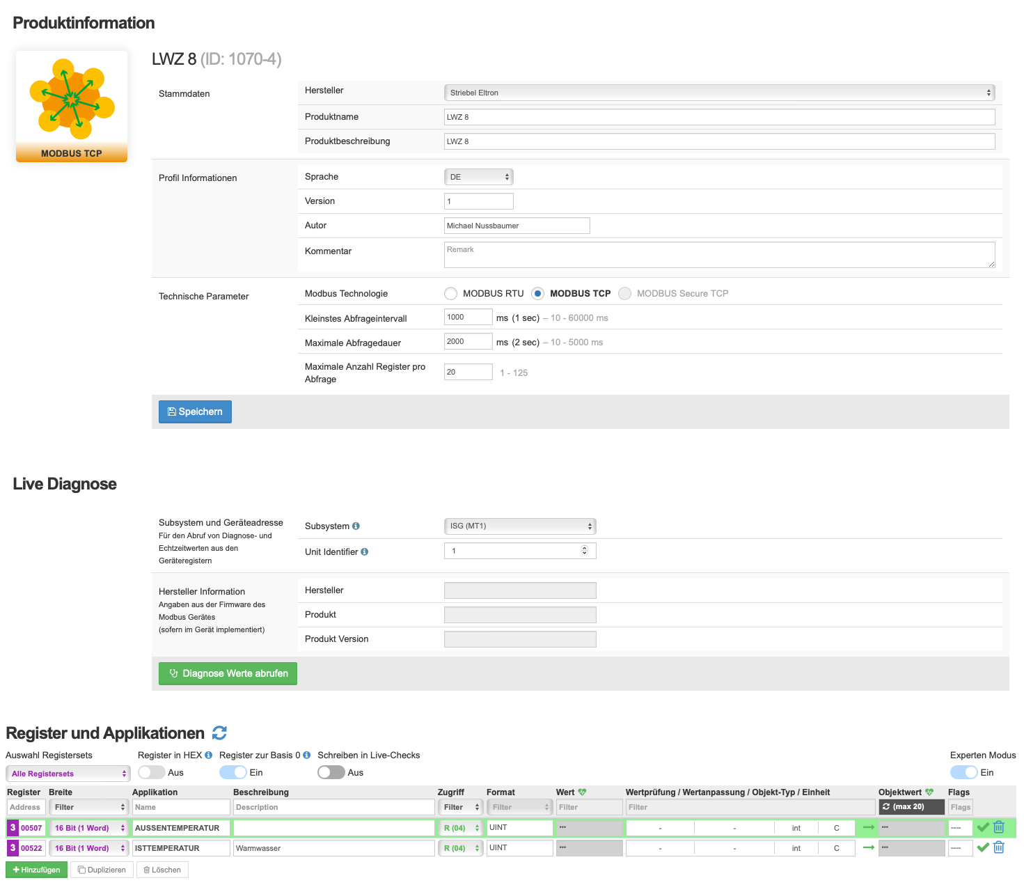

Mein Problem ist, wenn ich ein Profil anlege und "Diagnose Werte abrufen" starte, erhalte ich einfach keine Werte. Aber ich finde und finde den Fehler nicht. Hat mir jemand ein Tipp?

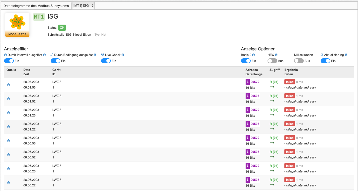

Nein habe ich nicht. Das ist alles neu verbaut und es wurde noch nichts eingerichtet. Dies ist die erste Schnittstelle. Modbus Monitor:

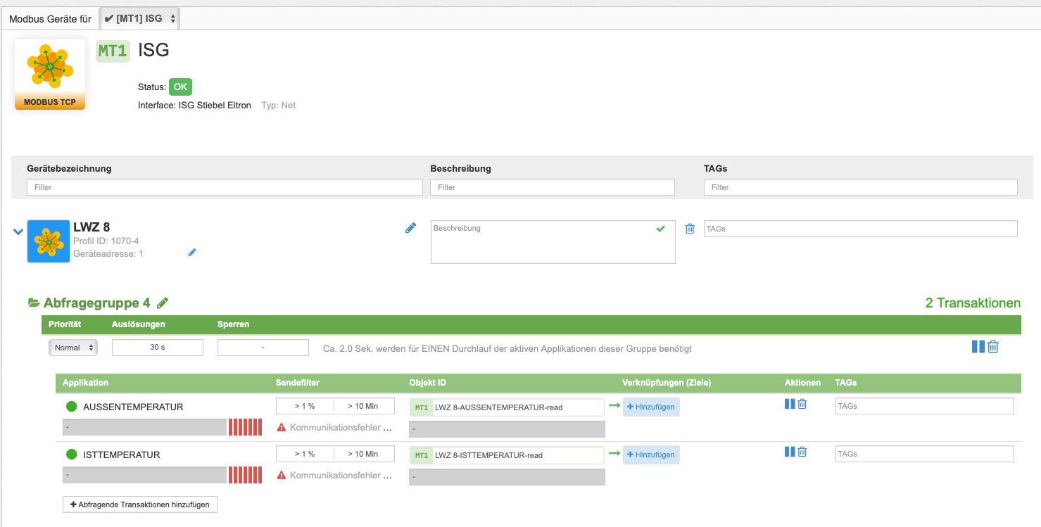

Ahhh, danke. Das ist gut zu wissen. Ich habe das Gerät angelegt, erhalte dort jedoch auch ein Kommunikationsfehler:
Gibt es einen andere Weg um die Verbindung zu Testen?

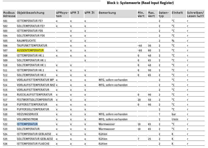

Ursache: Ich hatte ein Modbus-Profil aus dem Forum verwendet und dachte das passt. Aber der Stiebel Eltron Support hat mich auf ein anderes Kapitel verwiesen mit ganz anderen Register-Nr. Jetzt geht es.
Hintergrund: Ich habe ein Stiebel Eltron LWZ 8 im Einsatz. Daher muss ich das Kapitel "7. Modbus-Systemwerte für Lüftungsintegralgeräte" (Seite 12) der Modbus Docu verwenden.
Fazit: Ich darf das Profil neu anlegen. ;-) Ausser ich finde im Forum noch eines... Gibt es irgendwo eine Datenbank oder andere Quellen, wo man Templates verwenden kann? ;-)
Hast du evtl. noch Tipps für das Anlegen eines neuen Profils bevor ich loslege? :-)

Für LWZ/THZ müsste folgendes Profil passen:
viewtopic.php?f=80&t=2736
michael8
Beiträge: 92
Hat sich bedankt: 69 Mal
Danksagung erhalten: 36 Mal
Beitrag von michael8 »
@MrWilson Bingo! Vielen Dank. Das hatte ich auch mal ausprobiert aber jetzt funzt es :-) Genial.
Update: Das Profil hat einige Überschneidungen jedoch passt es nicht ganz für das LWZ 8.

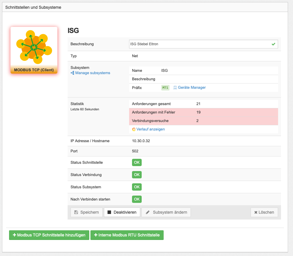

Schnittstelle vs. Subsystem hab ich nicht ganz verstanden.
1. Es funktioniert zwar aber ist das eine 1:1 Beziehung oder kann eine Schnittstelle auch mehrere Subsysteme enthalten und wenn ja, wann macht das Sinn?
2. Oder legt man pro Modbus Gerät 1 Schnittstelle mit 1 Subsystem an?
3. Wie kann ich eine angelegte Schnittstelle wieder umbenennen?

Hallo Michael,
michael8 hat geschrieben: ↑Mi Jun 28, 2023 10:11 pm Schnittstelle vs. Subsystem hab ich nicht ganz verstanden.
Ich vermute mal, dass es da einer begrifflichen Sortierung bedarf.
Für das was als "Subsystem" bezeichnet wird, findest du bei dir eine Übersicht hier: https://timberwolf1070.local/dispatcher/subsystems
Diese Seite klärt auch gleich. ;)
michael8 hat geschrieben: ↑Mi Jun 28, 2023 10:11 pm 3. Wie kann ich eine angelegte Schnittstelle wieder umbenennen?
Zu:
michael8 hat geschrieben: ↑Mi Jun 28, 2023 10:11 pm 1. Es funktioniert zwar aber ist das eine 1:1 Beziehung oder kann eine Schnittstelle auch mehrere Subsysteme enthalten und wenn ja, wann macht das Sinn?
In der Modbus-Technologie ist das mit den Schnittstellen so, dass du eine pro Ziel-IP unter Modbus-TCP, bzw. jeweils eine pro physikalisch ansteuerbarem Modbus-RTU-Anschluss (z.B. Isolated Dual MODBUS Extension von ElabNET) einrichtest.
In deinem vorigen Zitat wäre dann "Subsystem" eigentlich vermutlich eher mit "Modbus Gerät" zu ersetzen.
Dann gibt es "unterhalb" einer Schnittstelle potentiell jeweils ein oder auch mehrere Geräte. Hier werden an einem Modbus-RTU-Bus wahrscheinlich am ehesten mehrere sinnvoll auftauchen.
Bei Modbus-TCP/IP ist das zwar eher unwahrscheinlich, da hier in der Regel ein Gerät durch die IP-Adresse und eine Modbus-ID eindeutig identifiziert wird. Aber bei meiner Wallbox ist das so, dass ich betimmte Parameter unter der Modbus-ID 1 und andere unter der 200 bei identischer IP-Adresse geliefert bekomme. Also habe ich hier unter der identischen Schnittstelle auch zwei "Geräte" definiert.
Ich hoffe, dass das damit ein wenig klarer wurde..
