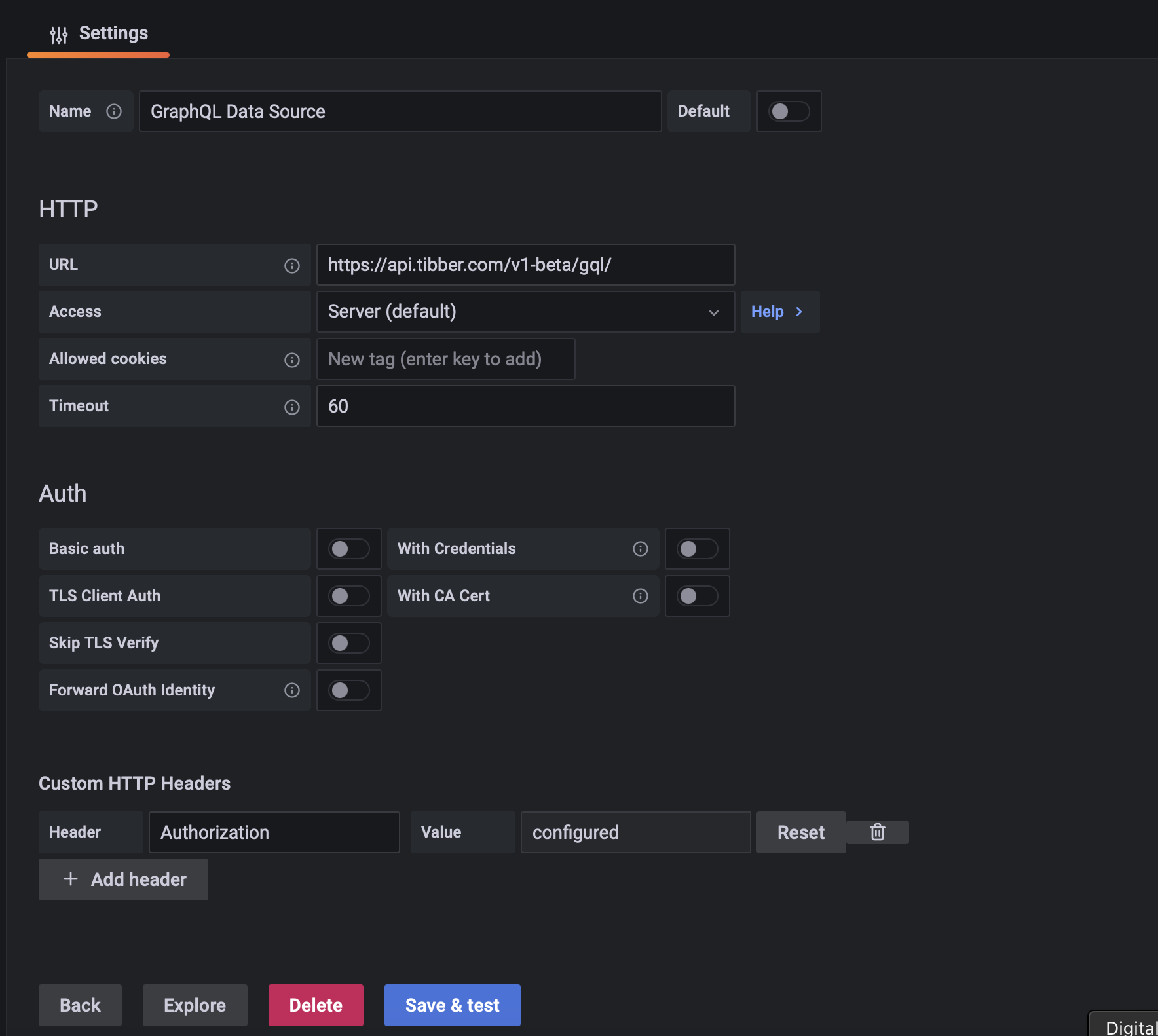

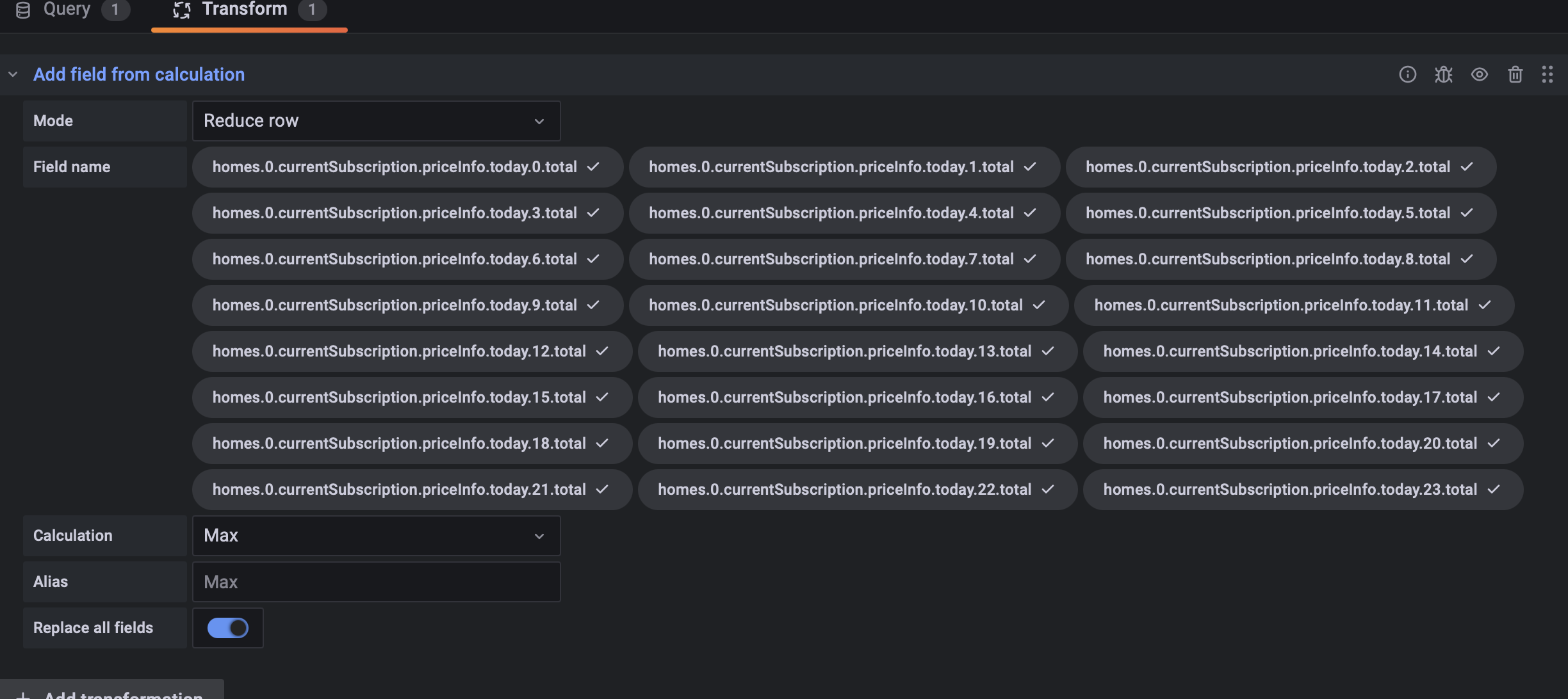

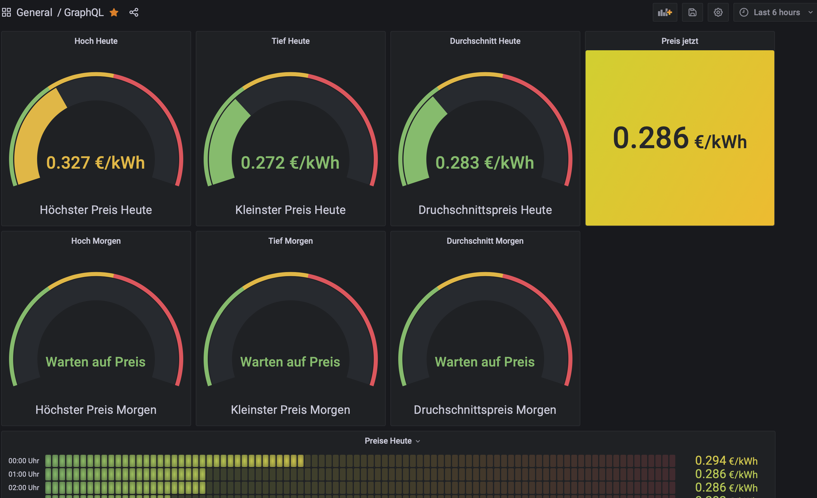

Hallo Nils,
die Abfrage der Tibber API funktioniert aber auch mit GraphQL- es braucht dafür kein Wild Graph QL.
Hier mal meine Einstellungen.
Fabian
Fabian
