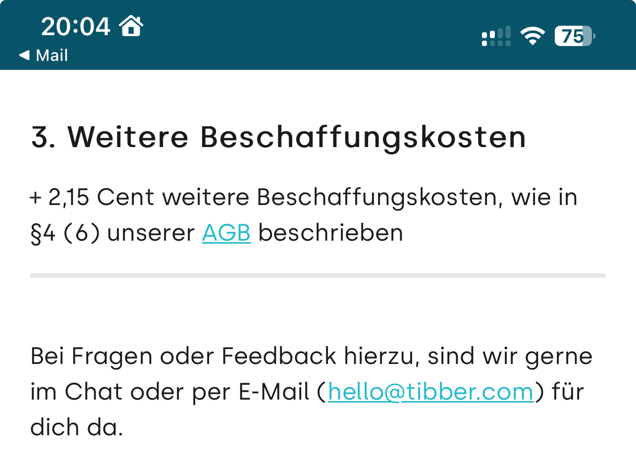

Ich glaube du hast dich verschrieben, oder? Bei Tibber sind es im Moment 5,99€ Grundgebühr und keine weiteren Aufschläge auf den Börsenstrompreis. Bei Awattar würde ich nochmal 3% des Börsenstrompreises extra zahlen. Zumindest hatte ich das vor einiger Zeit so gelesen.

Ich meine diese Preisbestandteile:
