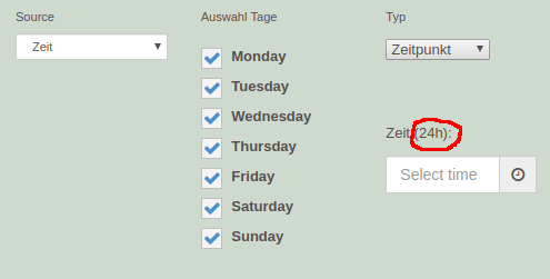

Habe dieses aufgeschnappt:
Das brauche ich!
Gibt es eigentlich in den Logiken nur "float" und kein "integer" / "int"
Grüsse Bodo
Beiträge: 3919
Hat sich bedankt: 1289 Mal
Nicht so kompliziert denken!
Ein CRON Timer macht das schon ohne Umrechnungen!
Also Crontimer und der Ausgang des CronTimers triggers das Monoflop.
Bald gibt es auch string, dann kann man die Weckzeit auch als Eingang definieren. Eingang über Visu ist dann noch ein getrenntes Thema.
Integer gibt es heute schon.
