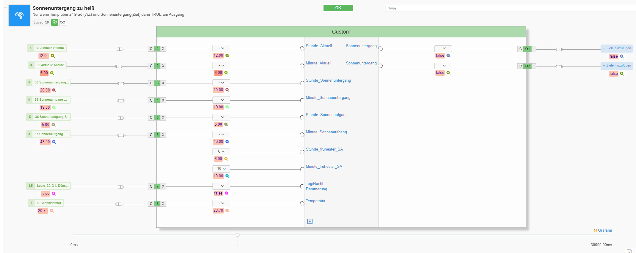

ich wollte mir nach langer Zeit mal wieder bei einer Logik im Doktormodus einen Mitschnitt im Grafana anschauen. Dort wird mir bei allen Werten allerdings nur "no data" angezeigt. Die Eingangswerte ändern sich definitiv. Gabs hier irgendwelche Bedingungen, damit ich die Werte sehe?

Hallo Benjamin,
welche Werte willst du denn dort sehen? Zeichenketten zeigt dir Grafana z.b. nicht unmittelbar an, wenn du die Grafana-Ansicht aus dem Dr.-Modus mit dem Link-Symbol anklickst.
Bitte liefere mal ein paar Details zu Datentypen und eventuell spendierst du mal bitte einen Screenshot...
Danke.
Danke.

Hallo Jens,
die Eingänge beinhalten die aktuelle Uhrzeit, sowie Sonnenuntergangszeiten, Temperatur und einen Boolschen Wert. Am Ausgang sind zwei Boolsche Werte. Jetzt möchte ich natürlich gerne Prüfen, ob die Ausgänge in Abhängigkeit der Eingangswerte so schalten, wie beabsichtigt.
Aber auch all meine anderen Logiken liefern in Grafana keine Werte.
