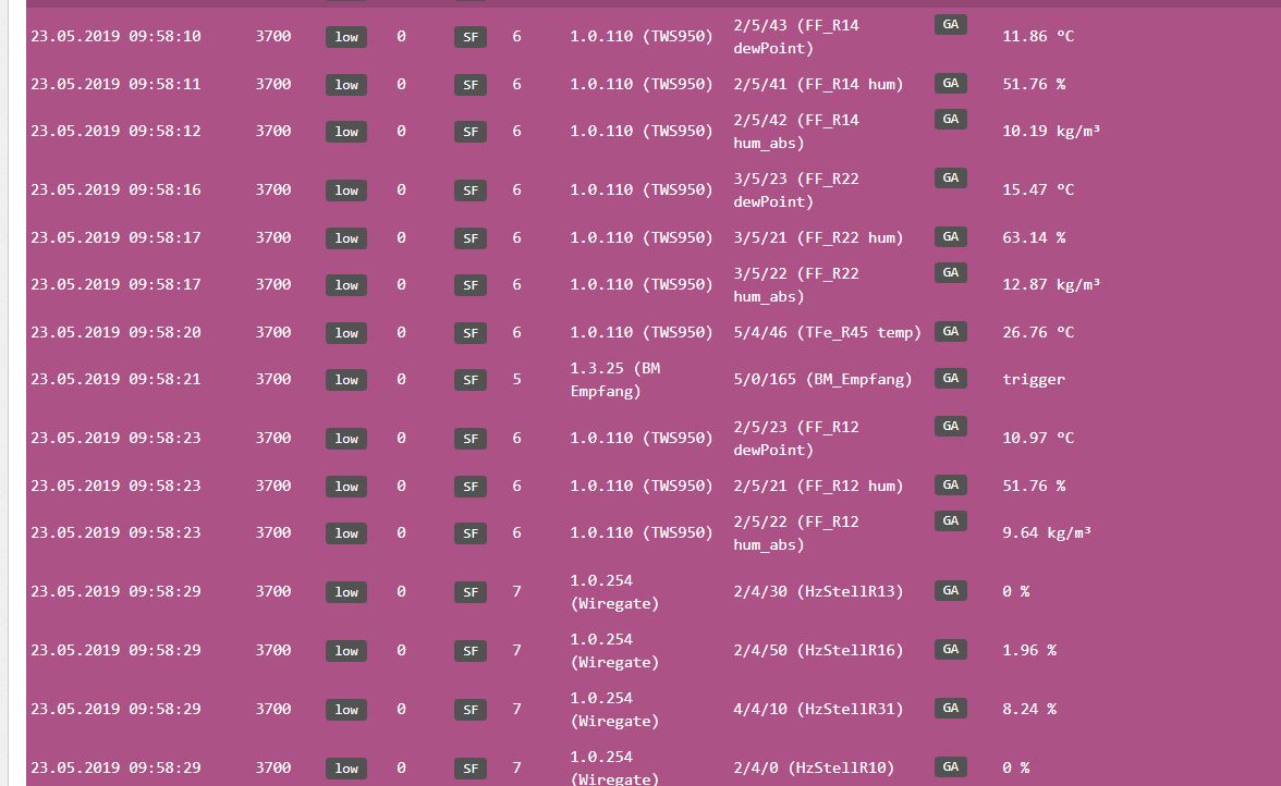

Moin,
in Zeile 3 der folgenden KNX Busmonitor Auswertung sieht man, dass die Zeile eingerückt oder kleiner dargestellt wird (weiß nicht, wie ich es beschreiben soll, aber man sieht es ja).
Meine erste Vermutung war, dass es damit zutun hat, dass das Routing in dieser Zeile nur den Wert 5 und nicht 7 wie sonst hat. Aber dann habe ich mal eine größere Auswertung gefahren (siehe nächsten Screenshot) und darin sind Routingwerte 5, 6 und 7 enthalten.
Was bedeutet dann die Einrückung in dem ersten Screenshot?
VG,
Sven

Habe ich auch manchmal (Firefox) und konnte noch keine Zusammenhang erkennen woher es kommt.
Beiträge: 11400
Eigentlich gibt es die Einrückungen um gleiche Pakete (die von zwei oder mehr Filtern angesprochen werden) als "Bündel" anzuzeigen. Das ist hier offenbar nicht der Fall.
==> Ich gebe das mal an die Entwicklung zum ansehen.

Hallo @Robosoc und @James_T_Kirk,
Es gibt ein bekanntes Verhalten (nicht Bug ;-) ) wo die duplizierte Markierungen nicht mitändern beim an- und ausschalten von Filter. Also die Telegramme im Übersicht behalten deren Markierung, egal ob sein "Partner" angezeigt wird oder nicht.
Die Seite wird technisch noch überarbeitet (funktional bleibt sie gleich), aber hat momentan nicht die Prio.
Hoffe das hilft!
Michaël

@bondt
Danke für die Rückmeldung, ja das hilft.
Wenn ihr die Seite mal überarbeitet dürft ihr die vorhandene Breite auch nutzen. Habe eine große Auflösung und rechts viel ungenutzten Platz - dafür werden die Beschreibungen der GA umgebrochen und stehen in zwei Zeilen. Das ist aber wiegesagt auch nur Tuning der letzten 5% :-)
Beiträge: 11400
Ja, den Wunsch habe ich auch. Gerade bei den modernen Breitbildmonitoren würde man sich wünschen dass der Platz noch genutzt wird.
Machen wir bei Gelegenheit, neue Leistungsmerkmale sind derzeit wichtiger, weil darauf auch viele Leute warten
