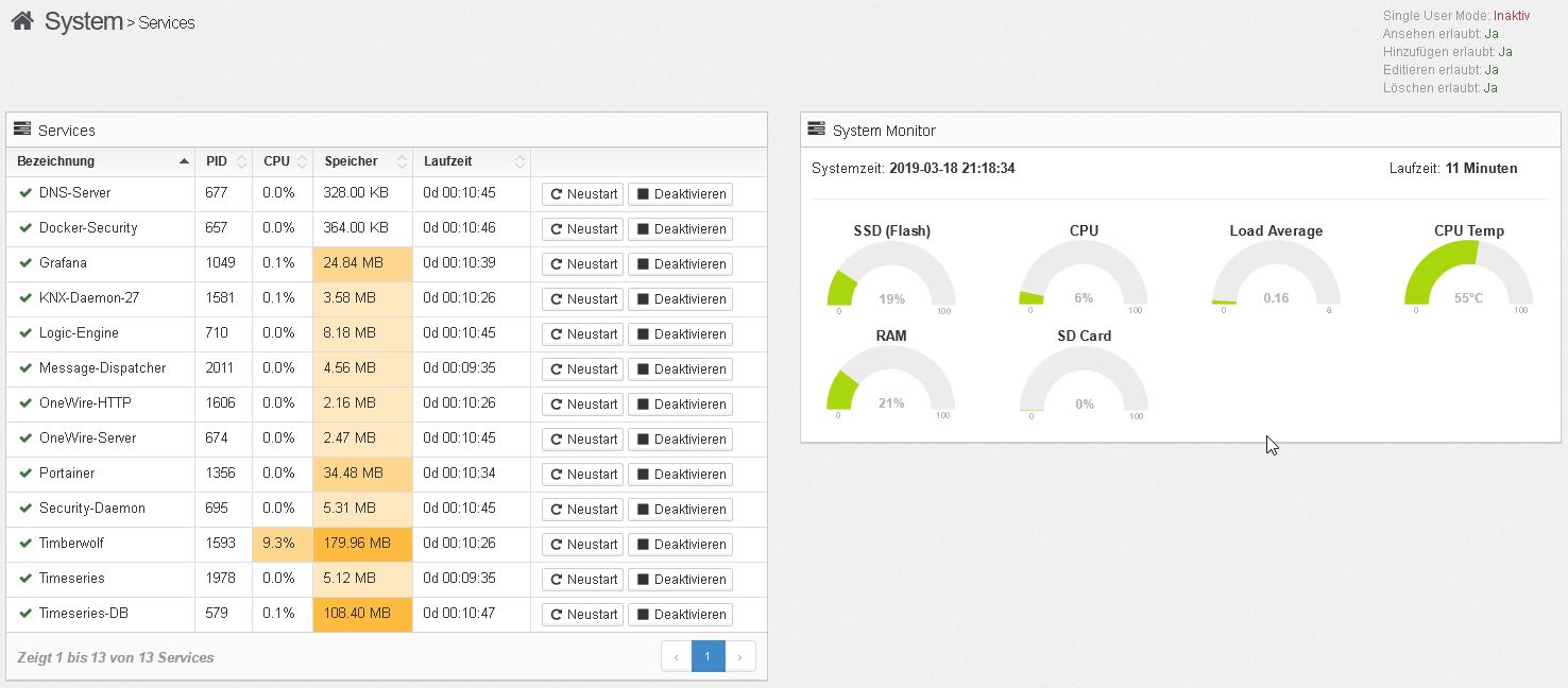

Wenn das nichts bringt, bitte
- Screenshot vom KNX Objekt Editor (alles, auch die Statusleiste oben mit den KNX-Projektangaben)
- Screenshot von der Services-Seite

leider keine Änderung nach Neustart.
Hier die Screens:

ich habe mich mal auf deinen TWS325 eingeloggt.
Deine Konfiguration ist korrekt. Aber aus einem, mir noch nicht ersichtlichem Grund, läuft bei dir der KNX-Logger-27 nicht.
Ich habe ihn jetzt manuell gestartet. Jetzt werden die Werte auch auf den Bus geschrieben.
Das muss ich mir morgen mal in aller Ruhe mit meinen Kollegen anschauen.
Falls möglich, bitte keinen Reboot, sonst ist der KNX-Logger-27 erst mal wieder weg :(
Morgen können wir dann hoffentlich mehr dazu sagen.

Hi Jürgen,
mein Kollege hat die Ursache schnell gefunden.
Das "KNX Logging" war nicht aktiviert:
Schnell mal ein Häkchen reingeklickt und auf Restart gedrückt und alles ist wieder gut ;)
