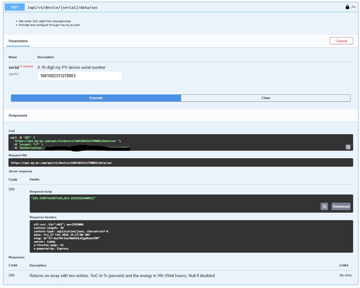

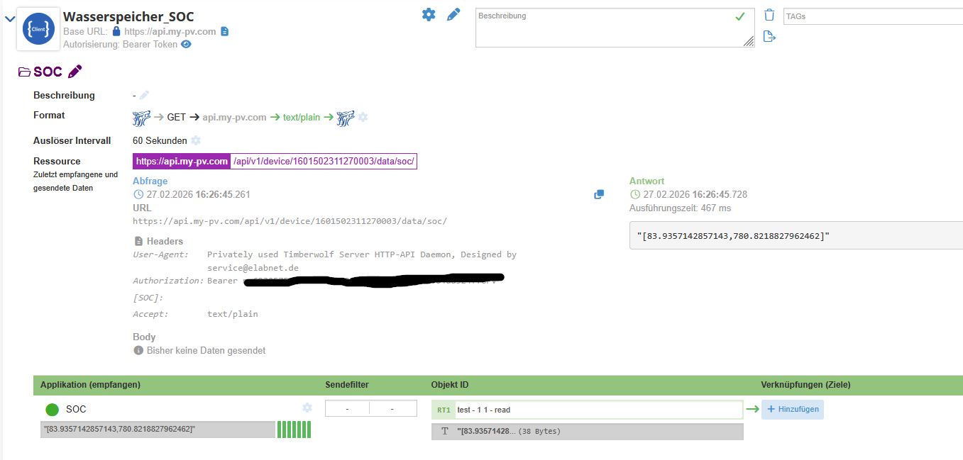

ich hoffe hier kann mir jemand helfen.
Ich versuche krampfhaft den SOC von meinem Wasserspeicher über die API der My-PV Cloud in den Timberwolf zu bekommen. Über Modbus wird mir dieser Wert leider nicht ausgegeben.
Als Ergebnis bekomme ich nur ein Stringformat mit beiden, durch ein Komma getrennten Werten: "[87.09285714285714,627.3655590097011]"
Der Erste wäre der SOC und nach dem Komma die gespeicherte Energie.
Kann mir jemand sagen wie ich die Werte getrennt und in Fließkomma bekomme? Der erste Wert wäre mir besonders wichtig, kann auch eine Ganzzahl sein. Ich habe es auch schon mit Logiken probiert, bin da aber auch nicht weiter gekommen da der Stringwert inkl. Gänsefüßchen und eckiger Klammer steht.

Den Königsweg von Michael (@Sun1453) funktioniert nur, wenn der Wert tatsächlich JSON ist. In diesem Fall wird das nicht funktionieren, da einen String ausgegeben wird.
Ein Custom Logik, der als Eingang den String (im Format "[0.0,0.0]") nimmt und als Output zwei Floats gibt, kann wie folgt aussehen:
    [ "$inArrayOfFloats", "string,128", "[0.0,0.0]" ],
    [ "$inArrayOfFloatsRegex", "string", "\\[([0-9.]+),([0-9.]+)\\]" ],
    [ "$hasMatch", "boolean", false ],
    [ "$outStrA", "string", "0.0" ],
    [ "$outStrB", "string", "0.0" ],
    [ "$outFloatA", "float", 0.0 ],
    [ "$outFloatB", "float", 0.0 ]
    [ "Array of 2 floats", "Array of 2 floats", "$inArrayOfFloats", "a" ]
      "Regex",
      "$inArrayOfFloats",
      "-$hasMatch",
      0,
      "$outStrA",
      "$outStrB",
      0,
      0,
      0
    [ "STR->FLOAT", "$outStrA", "$outFloatA" ],
    [ "STR->FLOAT", "$outStrB", "$outFloatB" ]
    [ "Float 1", "First of 2 floats", "$outFloatA", "a" ],
    [ "Float 2", "First of 2 floats", "$outFloatB", "a" ],
    [ "Format error", "Not an array of floats", "$hasMatch", "a" ]
Als Bonus gibt es noch einen Boolean, der dir sagt, ob das auseinanderziehen geklappt hat.
